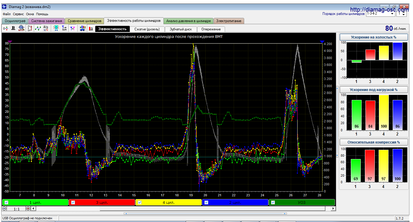

Сообщение AleksMozdok » 22 июн 2017, 07:49
Ваз 2114
Нива скрипт css
Помогите что не так делаю.

Выложите нормально скриншоты и сам файл с осциллограммой в zip.

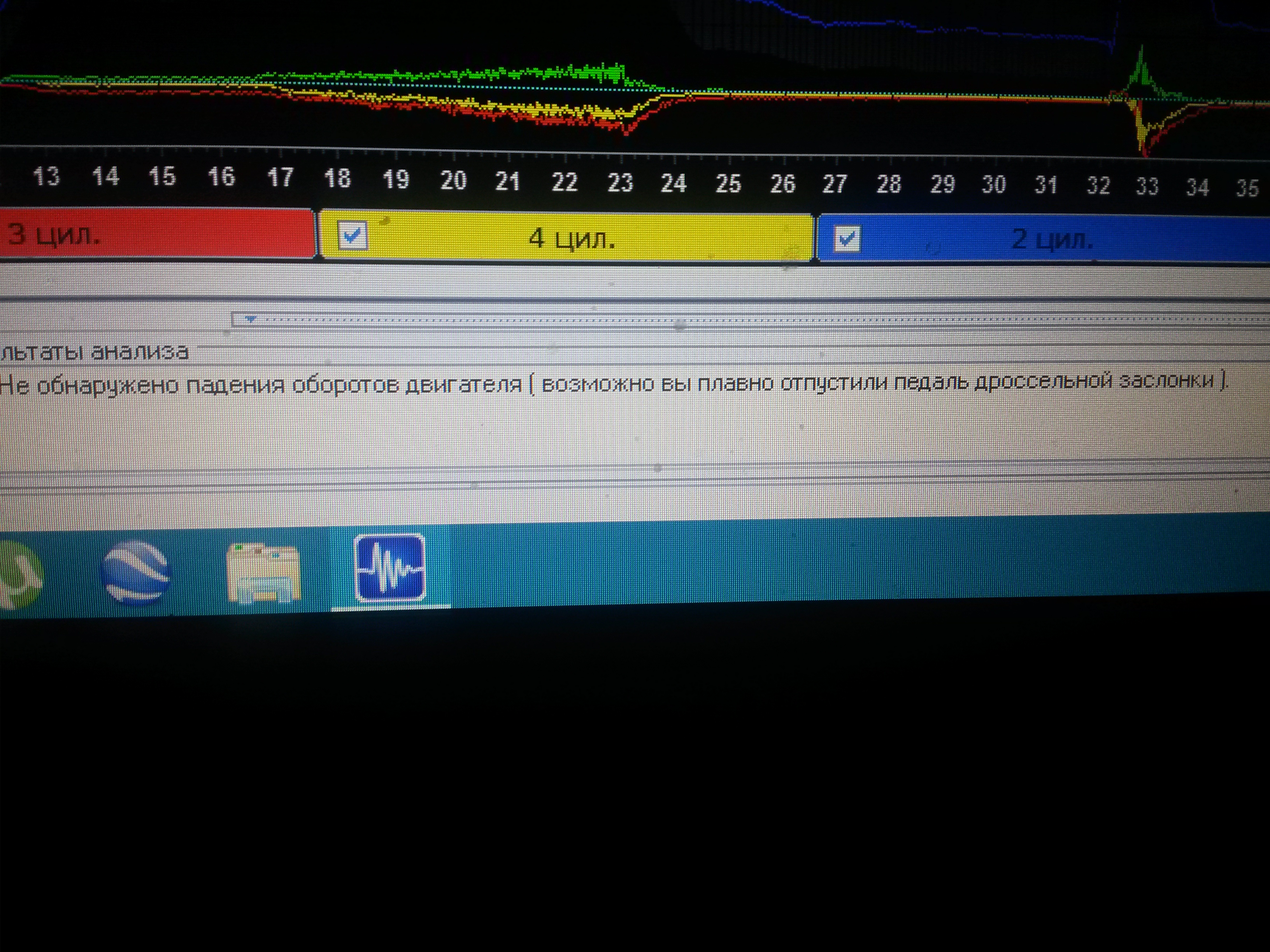

Сообщение AleksMozdok » 22 июн 2017, 21:27
malgibson писал(а):Выложите нормально скриншоты и сам файл с осциллограммой в zip.
Обнаружено малая количество искр

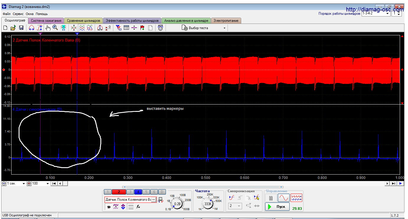

Сообщение malgibson » 23 июн 2017, 17:33
Я конечно сам только учусь , тут вариантов много , подсос воздуха, компрессия , гидрокомпенсатор, форсунка
Нужно выставить маркеры , для анализа теста

Сообщение AleksMozdok » 23 июн 2017, 18:36
Если не трудно опишите пожалуйста , по шагова после выставление маркеров что делать

Сообщение malgibson » 23 июн 2017, 21:43
Вкладка эфективность , нажать обведенные кнопки , далее как обычно

Сообщение AleksMozdok » 23 июн 2017, 22:56
malgibson писал(а):Вкладка эфективность , нажать обведенные кнопки , далее как обычно
Спасибо, буду пробывать.
