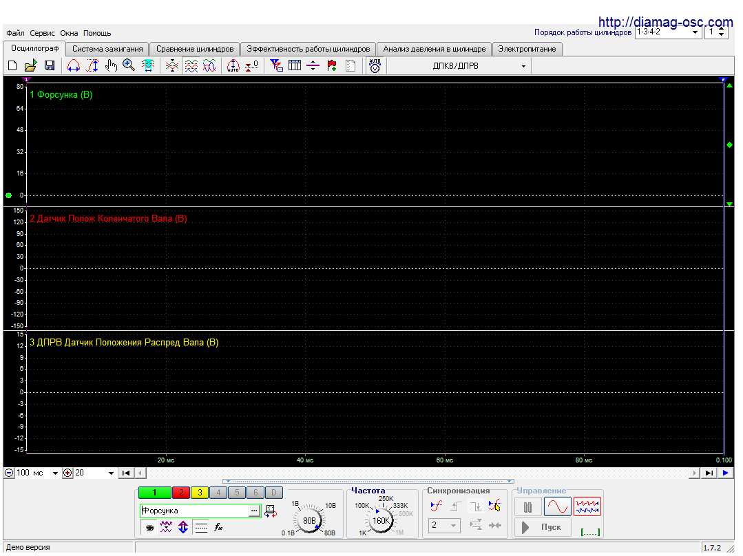

Здраствуйте.Как снять сигнал совместно ДПКВ, ДПРВ И ФОРСУНКИ.Какие настройки нужны.

ТРИ ЩУПА ИГЛЫ И СНИМАЙ

Нажимаешь выбор теста ,потом ГРМ ,потом ДПКВ+ДПРВ, далее включаещ 1 канал, где написано канал №1 жмещь на квадратик ,выбираещ форсунка и вперед настройки готовы

Я делаю так

Вот именно не выберается форсунка

Ербол писал(а):Вот именно не выберается форсунка
Двойной клик мышью по кнопку выбора канала, для активации.
Под этими кнопками есть раскрывающийся список - если в этом списке нету выбора форсунок, то нужно самостоятельно добавить.

да ты написать там хоть что можеш а регулятор напряжения и частоты поставь вручную как на скришшоте

Помогите.Где и как настроить.

Ербол писал(а):Помогите.Где и как настроить.
В справке к программе все есть.
