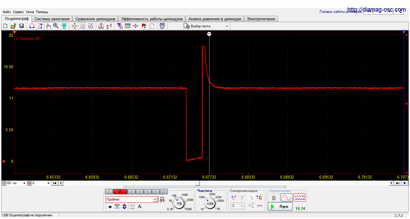

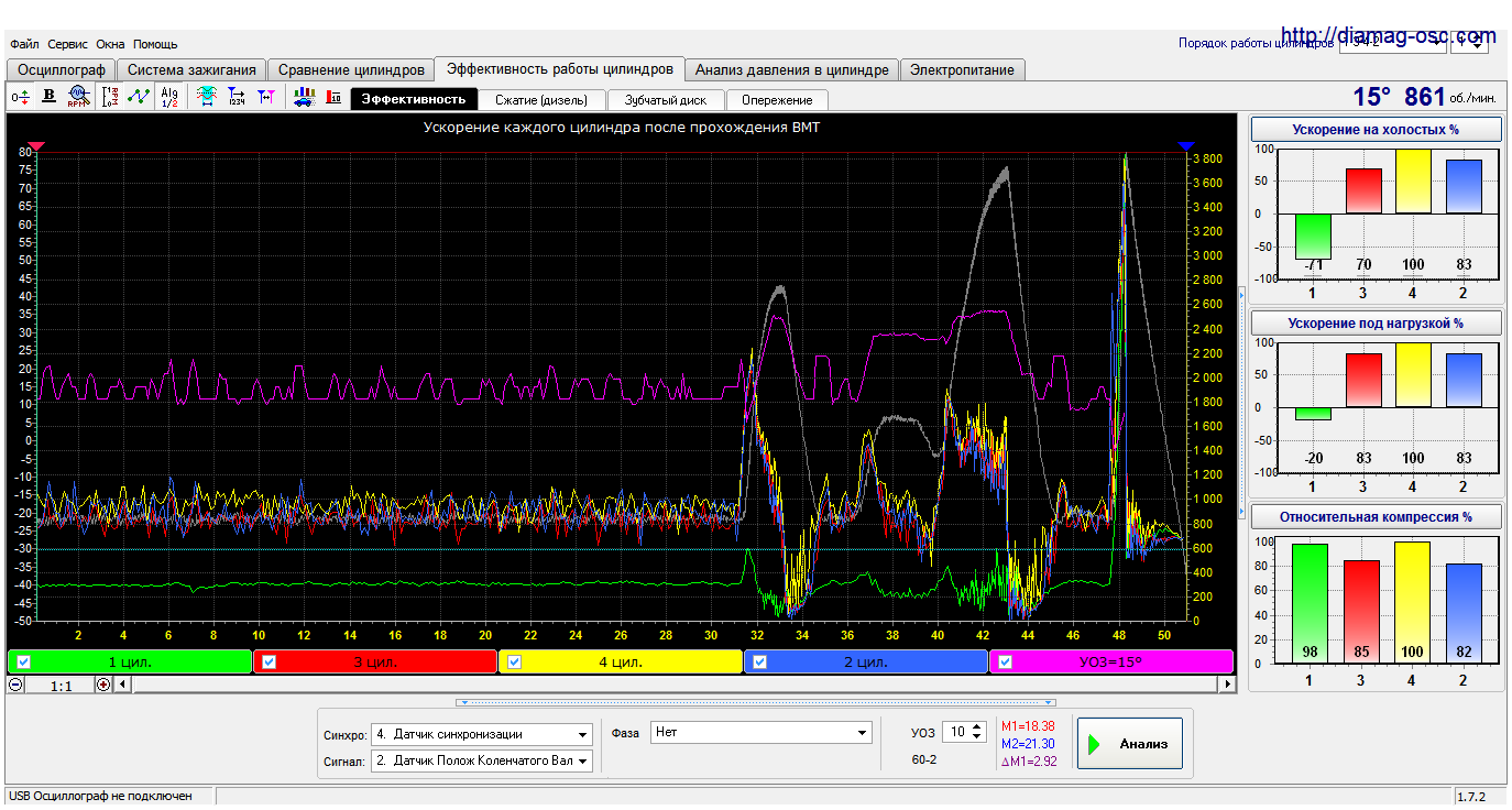

ВАЗ 2115 Я7.2RCO заклинила игла форсунки в открытом состоянии. На скрине в месте маркера нет характерного горба для закрывающегося клапана. В тесте ЭРЦ видно что не отрабатывает первый цилиндр на холостом ходу(нет воспламенения), включается в работу только при больших оборотах. Данная неисправность хорошо диагностируется стетоскопом, форсунка не прослушивается.
ЭРЦ при неисправной форсунке
Неисправная форсунка
