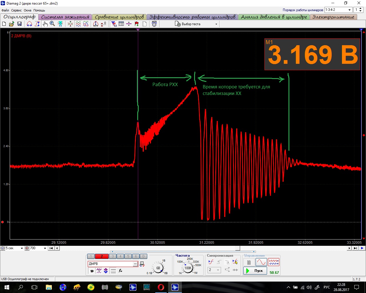

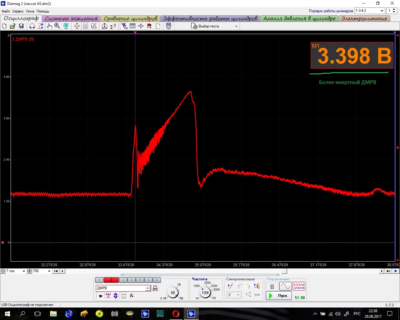

Сообщение vladimisafrono » 29 авг 2017, 06:50
Первый ДМРВ более инертный. Это видно по напряжению нагрузки. Хотя есть подвох в разнице интенсивности перегазовки. На первом ДМРВ видно, что ДВС гораздо быстрее выходит на стабильные обороты ХХ. А на втором ДМРВ режим ХХ наступает значительно сложнее. Это же видно по пульсациям сигнала. Ведь сигнал который мы с Вами видим с ДМРВ это инертность воздуха через него проходящего. :) На мой взгляд оба ДМРВ исправны.

Re: подскажите дмрв пассат б5
Сообщение Сергей Басанов » 29 авг 2017, 14:30

Сообщение vladimisafrono » 29 авг 2017, 17:10
В любом случае это инертность потока воздуха.

Сообщение SergV » 01 сен 2017, 13:22
На втором ДМРВ колебания напряжения происходят ниже порога рабочего напряжения, что является неисправностью.
Быстрее всего это так работает кетайский дмрв.
