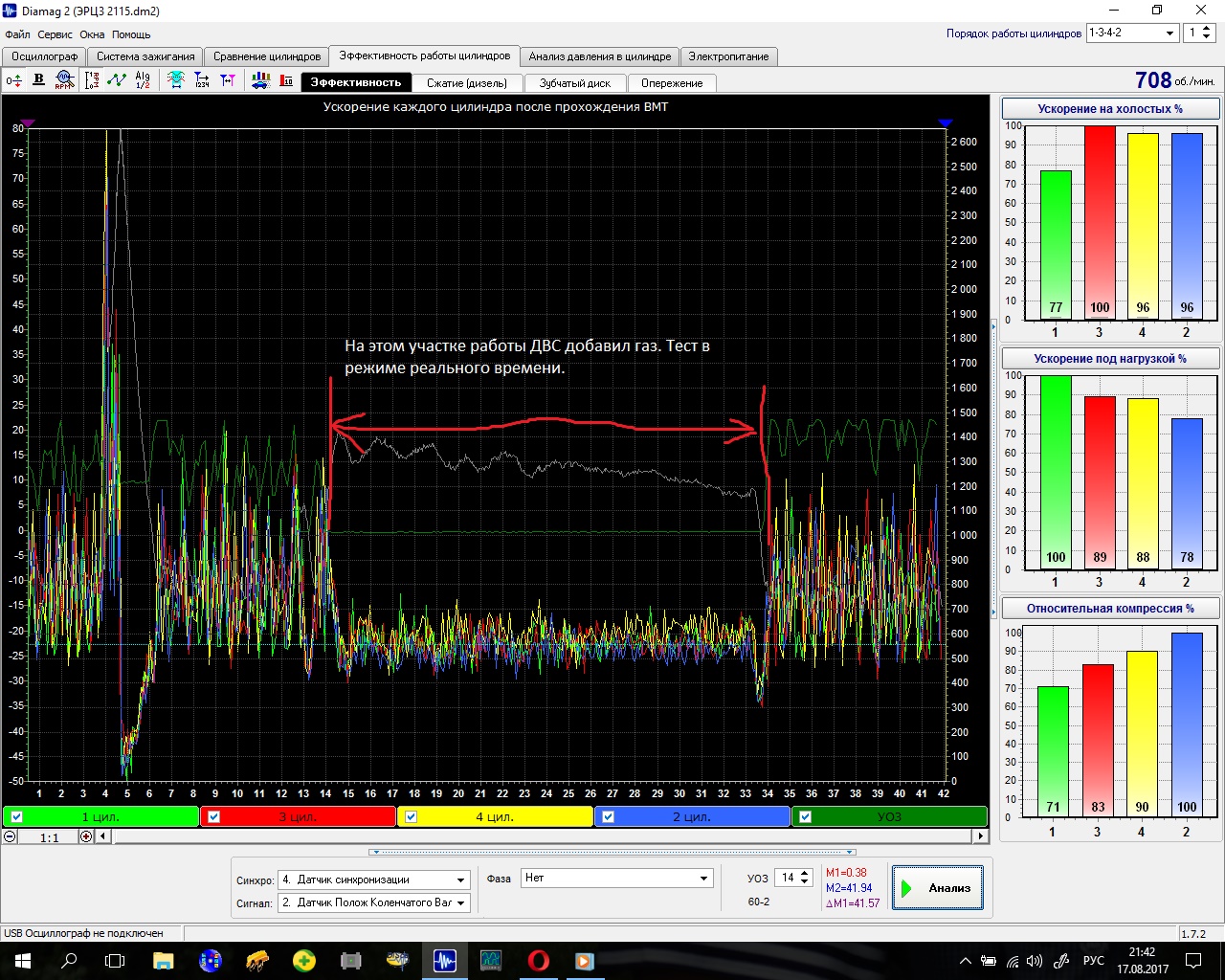

Добрый день. :) Может кому будет интересно. Ваз 2115 8кл. ужасно колбасит на ХХ. Расход воздуха по ДМРВ 11-12кг. Напряжение покоя ДМРВ 1.01в. Лямбда зонда нет, не физически, не в программе. Расход топлива 0.9 л.ч. Дросель в нуле. Шаг РХХ 62-72. Сделал тест ЭРЦ. Колбасит все цилиндры. Из этого могу сделать вывод, что проблема общая для всего ДВС. Проводя тест в режиме реального времени, во впуск добавил обычного газа из балончика для горелок. И ХХ стабилизировался. Из этого делаю вывод, что смесь в цилиндрах бедная. Вот и не горит. Подсос обнаружил себя в прокладке дроселя, в нижней его части. После устранения неисправности все параметры работы ДВС пришли в норму. Вот такая история. :)
