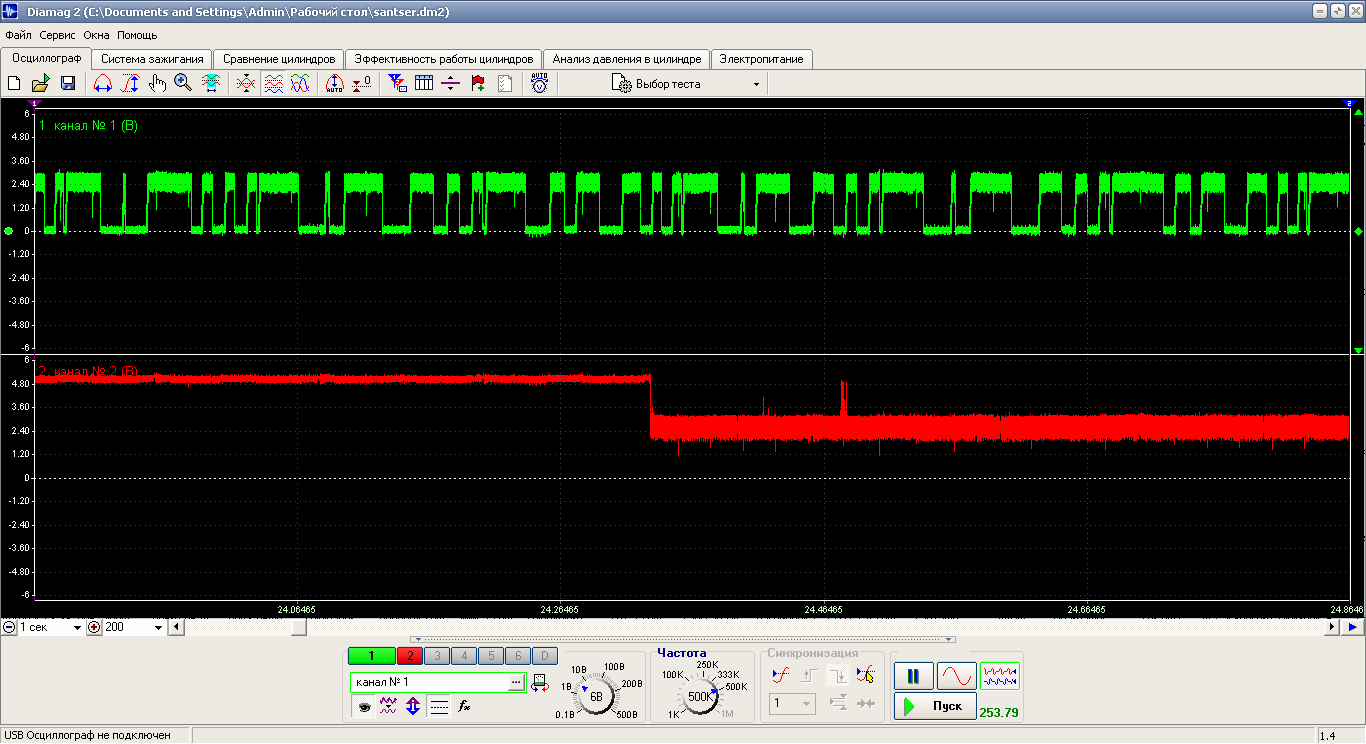

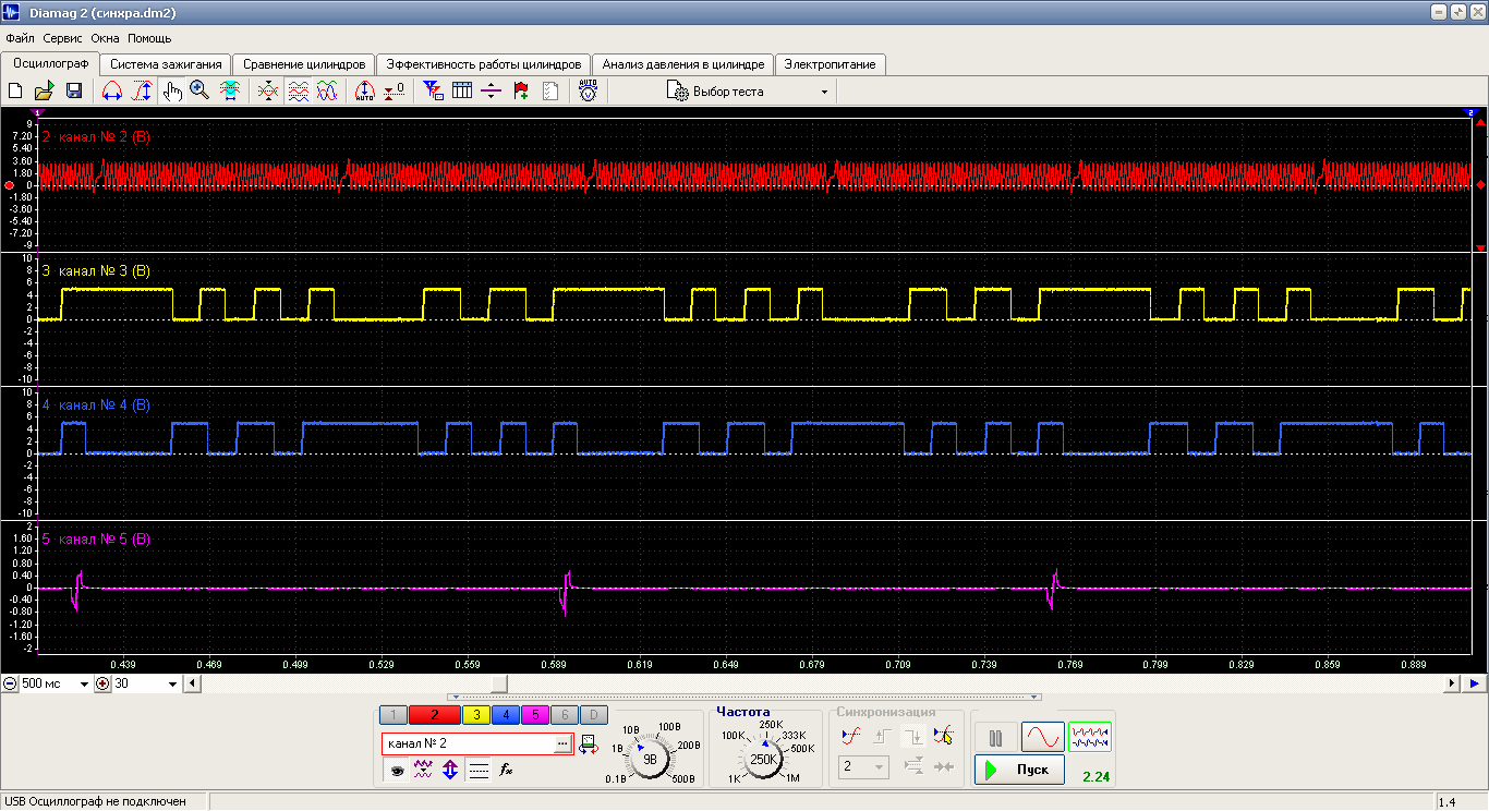

Сантафе 2007 V6 2.7 мт38кан. Эбу выдаёт ошибки по датчикам распредвалов 0340, 0341, 0346. На сигнальном проводе появляется шум при подключении датчика и датчик успешно может пропускать зубья на диске. На фото то что было ранее задолго до этой проблемы и сейчас. Кто может имел опыт с подобной проблемой. Я склоняюсь к замене эбу.

Так и есть 5в. Более того есть и на сигнальном проводе 5в, но после подключения датчика напруга падает до 2.5 и шумит (на красной осцилограмме этот момент), датчик менял правда не оригинал и ситуация такая же. Шум даже на не запущенном двигателе, на обоих датчиках (даже если из разъёма убрать +5в и оставить - и сигнал). Такое ощущение, что не правильного качества опорное напряжение на сигнальных проводах.
