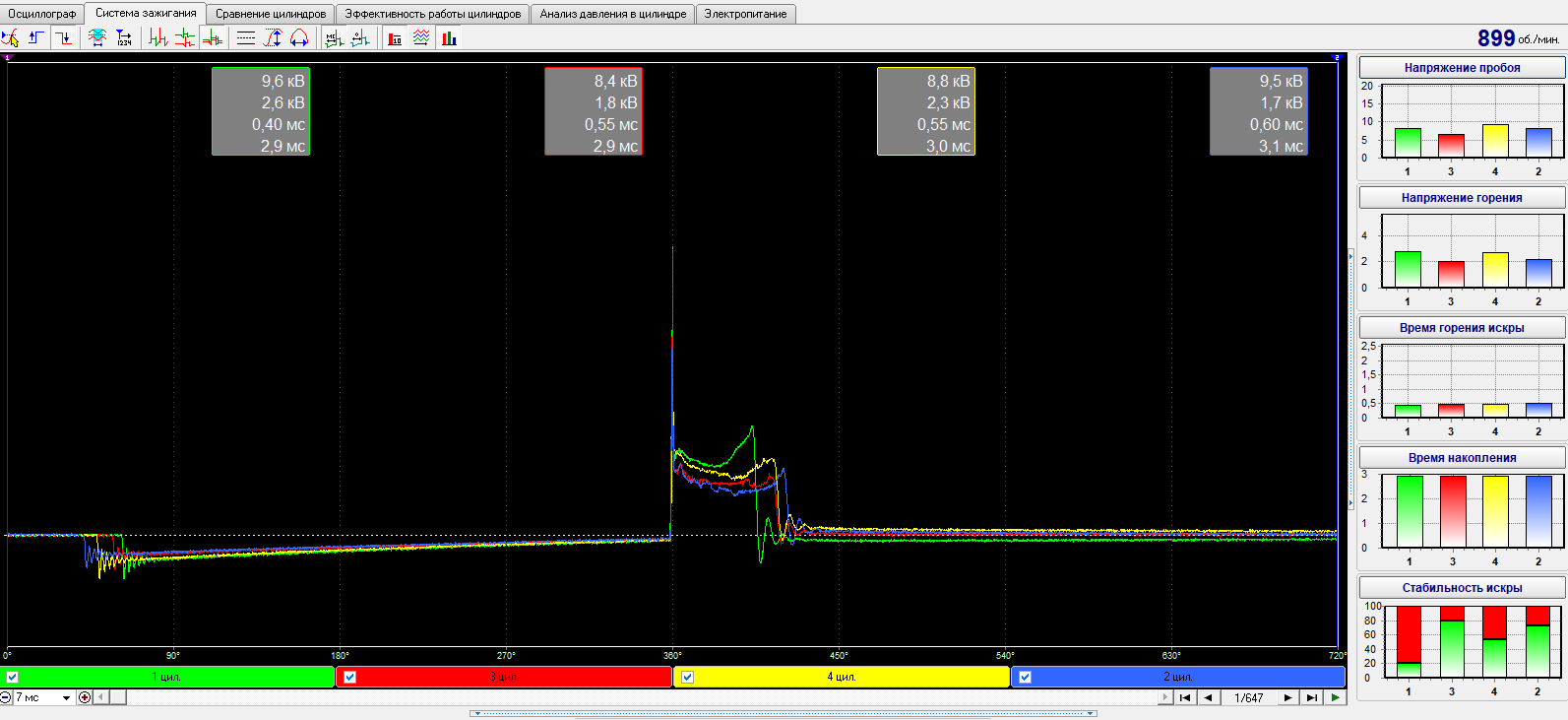

Снял осциллограмму зажигания с 2115, прошу подсказать, в чем может быть причина малого времени горения искры, около 0,5 мс? Также виден низкий уровень стабильности искры, что вообще значит этот параметр, как он рассчитывается? Попробовал снять осциллограмму второй раз, уровень стабильности уже был в норме.
А вот сам файл осциллограммы: https://yadi.sk/d/eQnvLhDr3Mtv6J

Забыл сказать, эта осциллограмма снята уже после замены свечей и ВВ проводов, время горения не изменилось.

Возможна просадка напряжения на катушке...

ну новые свечи и провода еще не значит что хорошие. я бы проверил свечи и провода на сопротивление,на пробой,зазоры в свечах. высокое напряжение пробоя и малое время горения...может смесь бедноватая?
для примера- машина троила,брак по компрессии
может в первый раз не правильно подсоединился?

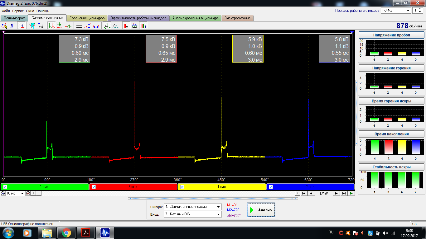

Снял осциллограмму зажигания с 2115 .Что можно сказать о зажигании,под нагрузкой так и должно,какие то параметры всё занижены.https://yadi.sk/d/ewU6o_FB3NLHBW

Во время обогащении смеси, пробивное напряжение уменьшается. А вот время горение, может быть связано с особенностью катушкой зажигании. Например - малой энергоемкостью.

Если поставить катушку Бош,то время горения будет ближе к нормативным параметрам ,при условии конечно ,что все исправно,проверено лично,время горения было 1,2-1,3мс на хх
