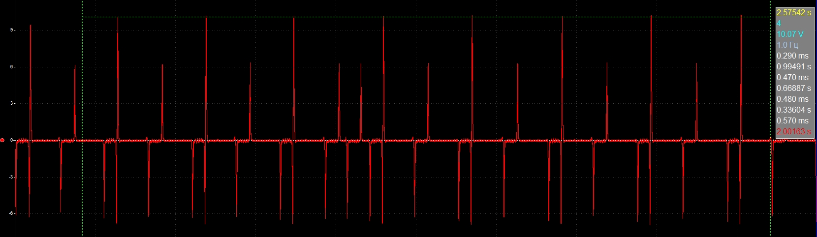

Сообщение scorp_alexandr » 23 ноя 2017, 00:24
Mercedes Vito 1996 2.0 бензин, не заводится на горячую, на холодную с пол пинка
блок управления двигателем PMS 0205456532
в момент запуска на горячую время впрыска форсунок 0.3мс и не заводится... против 3мс когда завелся...
думаю на неисправность эбу, но в некоторых местах читал про ДПКВ, типа при нагреве дает неправильный сигнал
сопротивление при нагреве возрастает (порядка 850Ом), остывает порядка 750Ом
приложил осциллограммы датчика на холодную и на горячую
на холодную соответственно машина завелась..
Зажиг1цил_форсункиVito_не завод.rar
здесь график сверху - первый цилиндр, снизу форсунки 1 и 4 цилиндра.. сначала не завелась, потом завелась

Сообщение scorp_alexandr » 23 ноя 2017, 01:01
может есть у кого осциллограмма дпкв с мерседеса?
странная картинка как мне кажется у меня получилась...
дпкв типа такого: Изображение

Re: Mercedes Vito 1996 2.0 бензин, проверка ДПКВ
Сообщение vladimisafrono » 23 ноя 2017, 04:08
Ни когда не видел такого сигнала ДПКВ. Что то не так. Ведь на нем не видно геометрии маркерного диска.
vladimisafrono
Сообщения: 471
Сообщение scorp_alexandr » 23 ноя 2017, 05:14
вот и я о том, но ведь работает... и разница в сигналах когда заводится и не заводится совсем не велика...

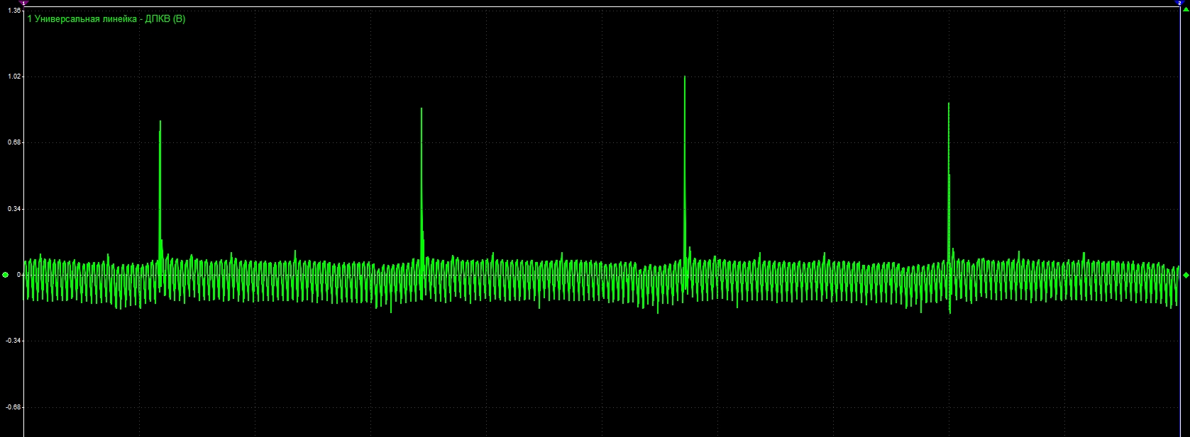

вот еще попробовал на заведенной поднес индуктивную линейку (универсальную):
дпкв индуктивная линейка_в работе.rar

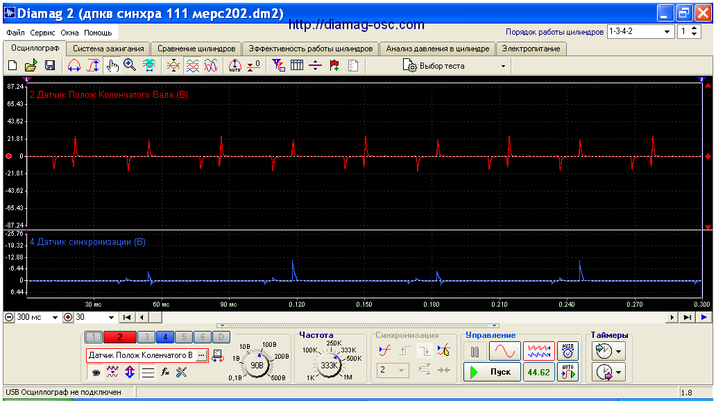

Сообщение Павел1 » 23 ноя 2017, 15:47
Сообщение scorp_alexandr » 23 ноя 2017, 18:36
Благодарю, получается у моего сигнал слабоват, у меня до 10 вольт дотягивает еле еле а на вашем все 20 есть
и на горячую на моем видно сбои, лишние горбы
