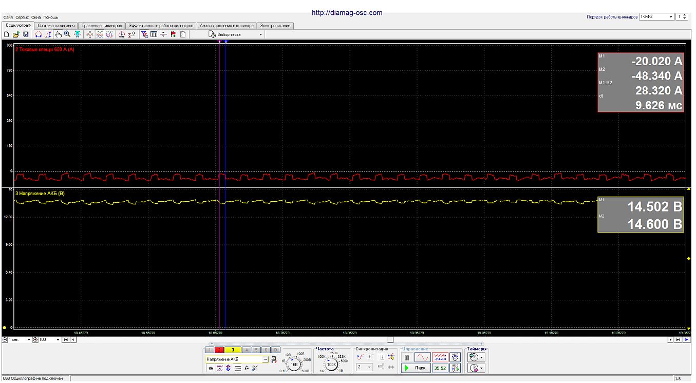

Подскажите пожалуйста по поводу пульсаций тока. Пьезофорсунки?

У пьезо форсунок форма сигнала совершенно иная.
Здесь что то другое, скорее всего связанное с потерями напряжения на соединениях или на самих силовых проводах.
Замерь зарядку с полной нагрузкой потребителей.

Возможно, это особенности работы регулятора напряжения.

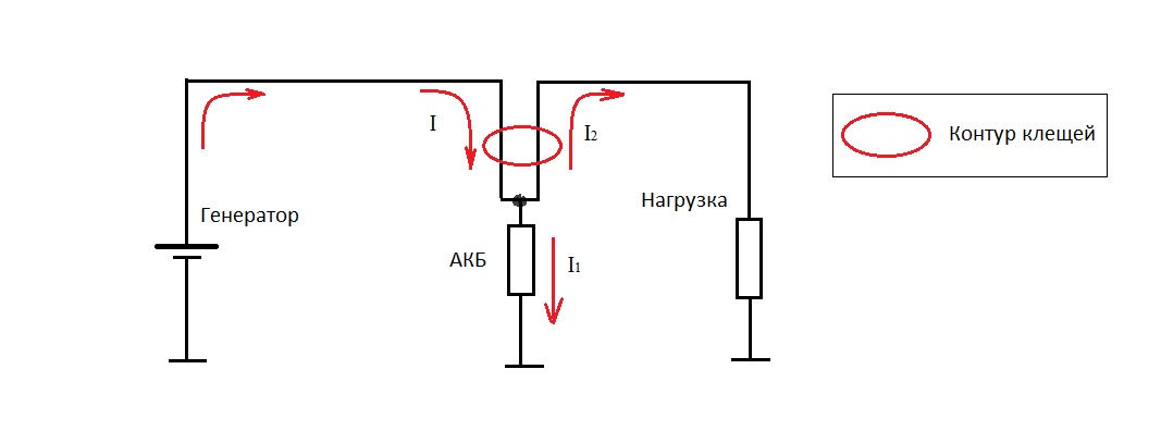

Можно спросить, что "видят" клещи и как в такой схеме работает скрипт?
В моем понимании, клещи видят I1=I-I2. Что они покажут, если I=I2?

Верно, мыслите ;) . При такой схеме подключения, клещи будут показывать дифференциальный ток. Равенство тока зарядки и тока нагрузки маловероятно. Соответственно, при такой схеме подключения, тест электропитания будет врать по току зарядки. Остальные параметры, будут рассчитаны верно.

АндрейК писал(а):Можно спросить, что "видят" клещи и как в такой схеме работает скрипт?
Какая разница как клещи подключены, один болт напряжение скачет.

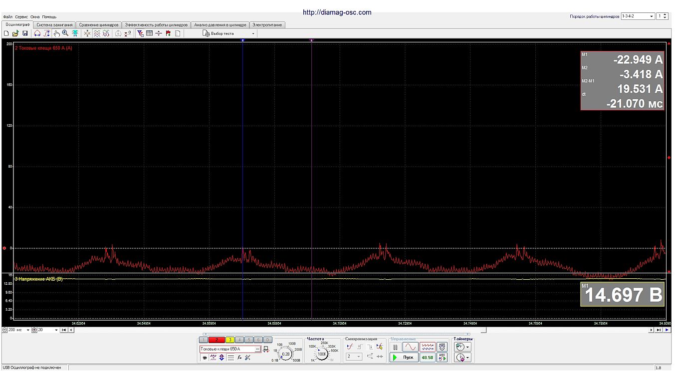

Другое авто - MB W203 C200 D ElTest. Регулятор напряжения в точности реагирует на ток эл.маг. форсунки. Клещи на МАССЕ.
Рис. 1 - импульсы форсунок до перехода в генераторный режим.
Рис. 2 - импульсы форсунок в генераторном режиме.
21 мс (маркер 1-2) умножаем на 4 = 360 град. получаем оборот за 84 мс. 60/0,084~720 об/мин.
