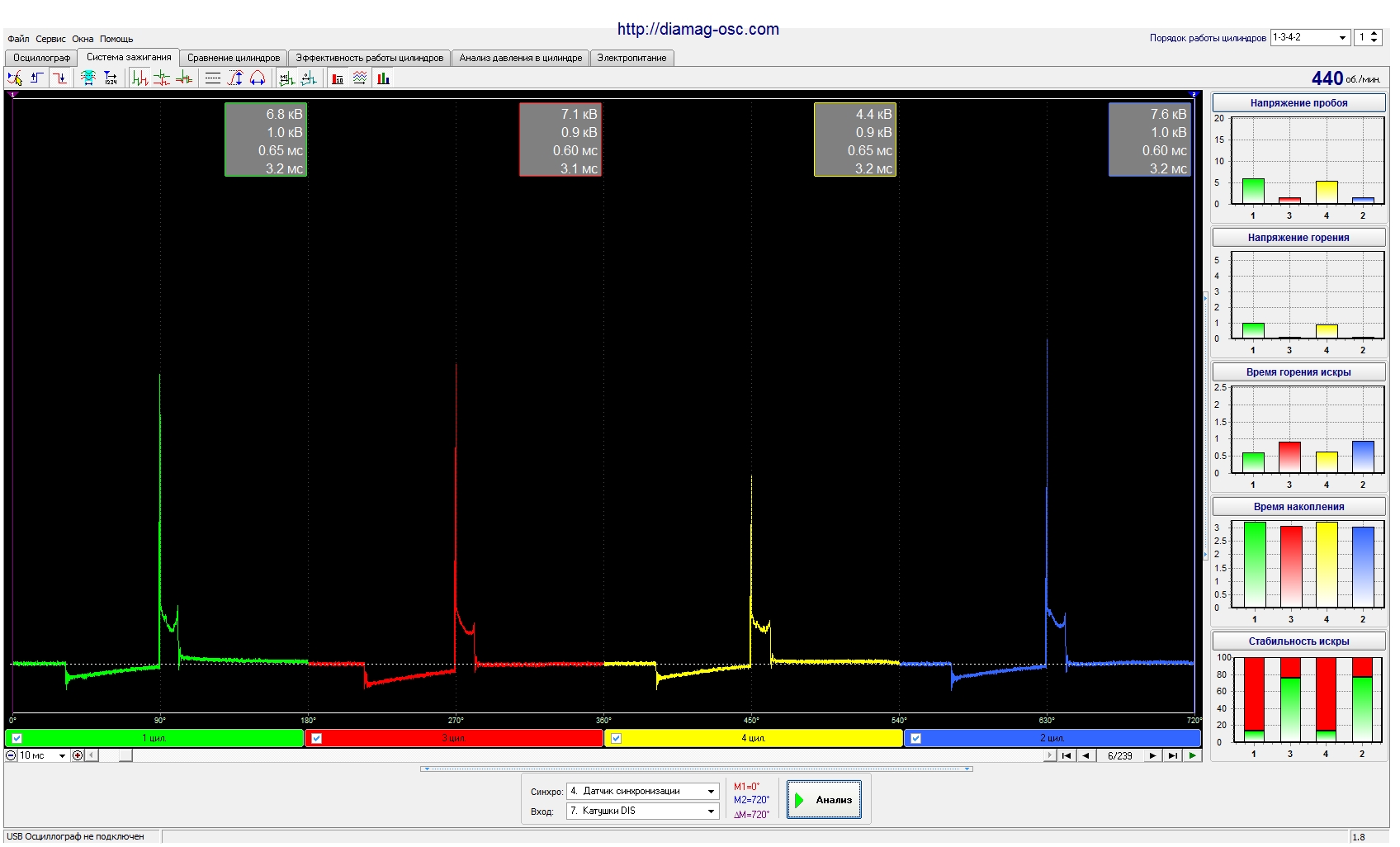

Ваз 2107. Работает с протроями.Сканер показал пропуски воспламенения во 2 и 3 цилиндрах. Это катука или что то еще .Свечи и провода новые.

К проблемному цилиндру подключите разрядник и посмотрите искру.

Смотри сигнал управления если сигнал в порядке значит катушку выкидывай.

Но это жэ не модуль.Тогда нужно как первичку снимать?
