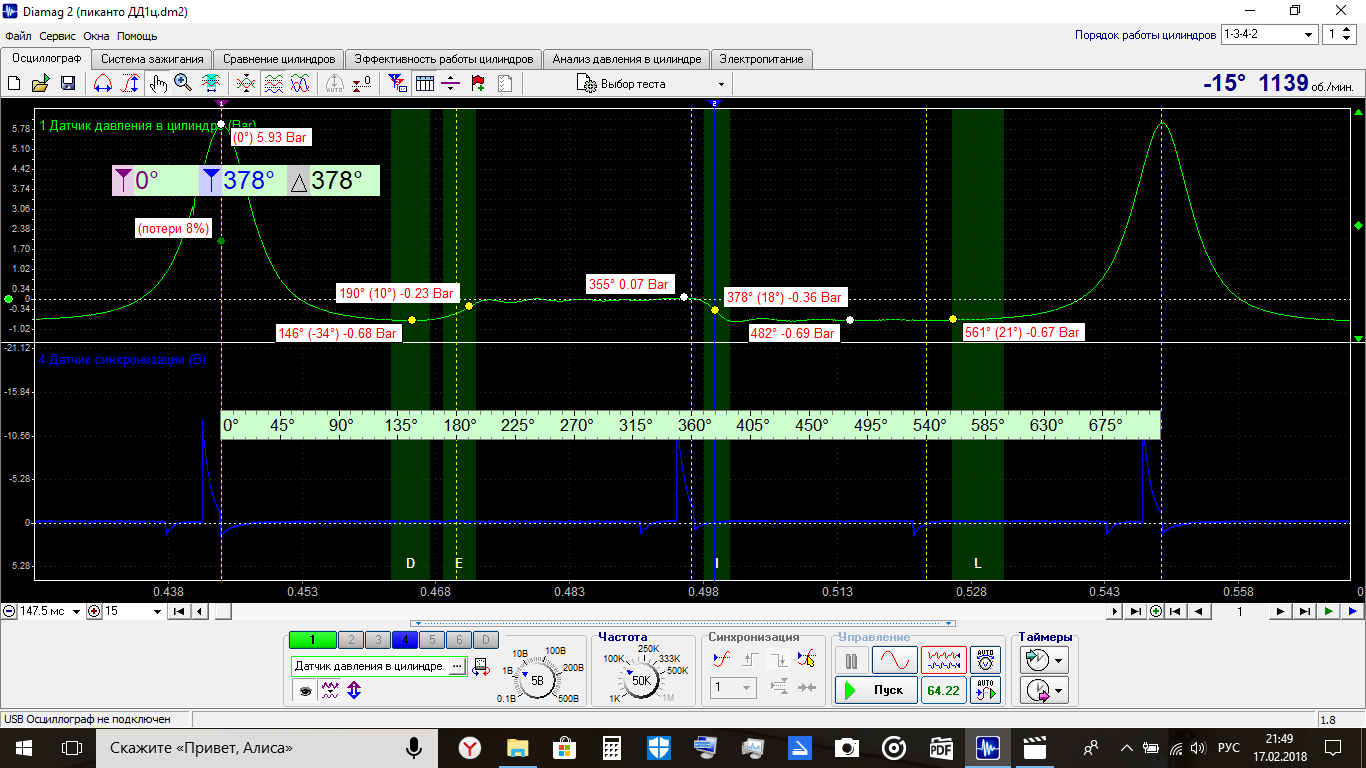

Вообщем провел тест парад цилиндров , там оказалось всё в норме , единственное
тест шульгина показал небольшое отличие в эфективности 1и4ц. решил переставить
свечи 1-2 и 4-3 , ещё раз переснял и получилось всё в 100% )

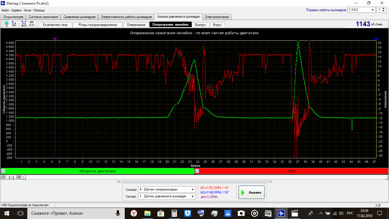

Теперь основное , что меня насторожило это в тесте Рх углы открытия и закрытия клапанов
ну не попадали они в норму , и УОЗ какой то не нормальный при перегазовке во вкладке линейно
теперь терзают сомнения при замене ремня (на 70т.км, тек.пр.90т.км) может ошибся на зуб ?
Клапана также регулировал буквально 3тыщ. назад перед уст-ой ГБО.
Да ещё во вкладке настройки ДД стоит опрежение 1мс , здесь почитал что нужно обновить ПО
но прибор то свежий , хорошо всё равно обновил , но задержка всё равно там была , что с ней делать
убирать или нет ? Тест ДД проводил без удленителя .

Скачайте с форума настройки для версии 1.8. Там, задержка убрана. С фазами у вас все норм. Просто, плохо просматривается момент закрытия впускного клапана из-за повышенных оборотов ХХ (1158 об/мин.). Чтобы делать выводы о правильности установки фаз ГРМ необходимо иметь базу по двигателям, т.к. производитель может в относительно широких пределах варьировать углы откр/закр клапанов. К тому же, есть движки с фазорегуляторами. Там, на ХХ симметрии не будет.

Alex_42 писал(а):Скачайте с форума настройки для версии 1.8. Там, задержка убрана. С фазами у вас все норм. Просто, плохо просматривается момент закрытия впускного клапана из-за повышенных оборотов ХХ (1158 об/мин.). Чтобы делать выводы о правильности установки фаз ГРМ необходимо иметь базу по двигателям, т.к. производитель может в относительно широких пределах варьировать углы откр/закр клапанов. К тому же, есть движки с фазорегуляторами. Там, на ХХ симметрии не будет.
Вполне возможно этот двигатель 12кл. по 3 кл на цилиндр.
А по УОЗ нет претензий , что то как то не в такт там всё во время набора оборотов ?

Всё же по скрину с УОЗ я жду коментарий , спасибо.

Сообщение Сергей Nogotkoff » 25 фев 2018, 19:55
Переснял тест на обновлённых настройках
здесь уже УОЗ вполне адекватный
