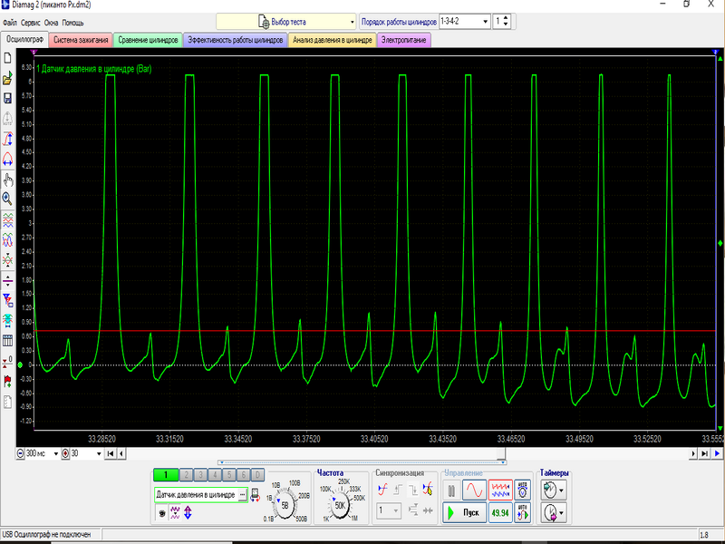

Подскажите пожалуйста , свидетельствует ли рост противодавления на выпуске при увеличении оборотов до 3500
о умирающем каталике , на хх проблем с этим нет .
Спасибо !
на хх
повышеные обороты

Приветствую. Похоже на то. Сделай анализ давления в цилиндре и во вкладке "выпуск" посмотри на график. Может и глушак забит.

А вот и она

Сообщение Сергей Nogotkoff » 25 фев 2018, 19:27
Сейчас снял по новой тест Рх с обновлёнными настройками
после просмотра проблема с каталиком я думаю отпала
потому как при плавном наборе оборотов сопротивление каталика не превышает допустимых параметров
а при тапке в пол , оно конечно выросло больше , но по опрежению зажигания видно что идёт просто затык
двигатель то малолитражка и такого резкого ускорения не может проработать , отсюда и рост противодавления
поправьте если не так рассуждаю .
