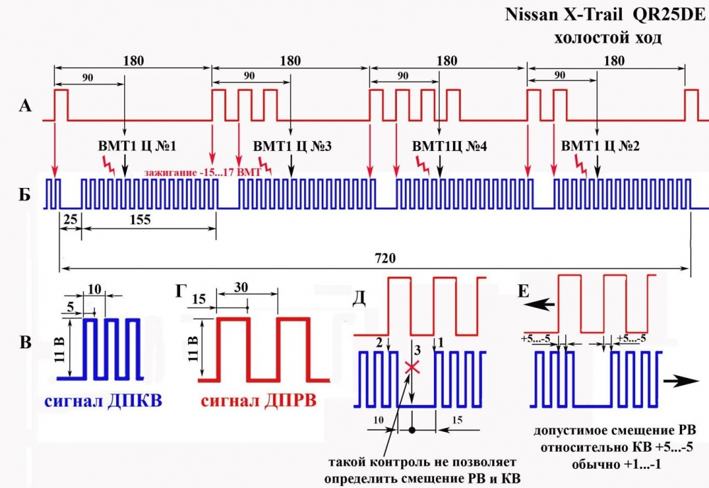

Сообщение pozharskiydn » 06 мар 2018, 21:58
Вот хорошо расписан сигнал на это движок. Обратите внимание, размах сигнала 11V.

Сообщение pozharskiydn » 06 мар 2018, 22:11
И смотрите, к двигатель QR20 приведена та же осциллограмма, но обратите внимание на сигнал, он под 11V.

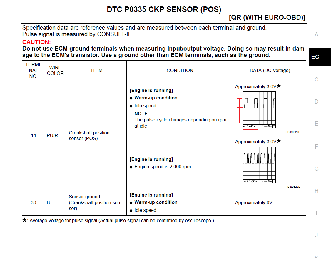

Сообщение pozharskiydn » 06 мар 2018, 23:27
И вот ещё. Красным выделил. Я думаю надо всё таки посмотреть сначала питание, если у Вас осциллограф корректно отображает напряжение с датчиков.

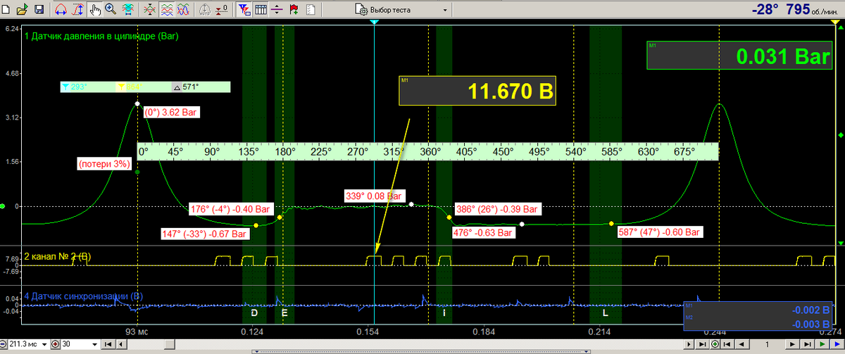

Сообщение Serg57i » 07 мар 2018, 02:49
pozharskiydn писал(а): Обратите внимание, размах сигнала 11V.
Да нет, это нормально Вот у меня есть с такого QR25D
Сообщения: 1441

Сообщение pozharskiydn » 07 мар 2018, 03:28
Так правильно, у Вас 11V, а у него выход сигнала около 5V. Откройте его файл с сигналами ДПРВ и ДПКВ. Питание на датчики идёт 12V. Естественно на выходе должно быть около 12V. А у него амплитуда сигнала до 5V.

Сообщение MANGUST1977 » 07 мар 2018, 05:37
питание на оба датчика стабильные 5 - 5,3В, измерял до приобретения осциллографа прямо с разъёмов брал + и - когда замерял. как же там амплитуда будет 11 В?
коробка вариатор
