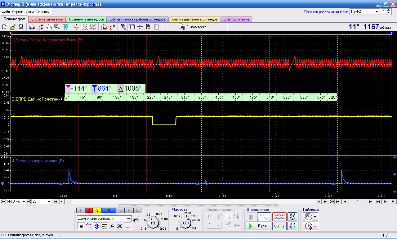

Доброго дня всем ! Посмотрите пожалуйста, кто может подсказать по не совпадении фазы ,прокрутка долгая , а так работает устойчиво сканматик ошибок не видит, осцил снят диамагом .Спасибо!

Приветствую. Судя по крину криминала не вижу, кроме зажигания- поздновато. И обороты для хх завышены. Не имеет ли место подсос воздуха? Качество бензина тоже нельзя скидывать со счетов. Какой пробег авто? Какая компрессия в цилиндрах?

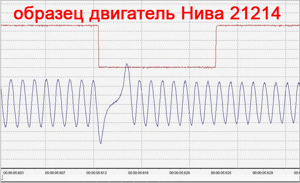

Скрин

Черкес писал(а):прокрутка долгая , а так работает устойчиво сканматик ошибок не видит, осцил снят диамагом .Спасибо!
Покажите то же самое, но с самого начала прокрутки при долгом запуске. Можно туда еще сигнал с форсунки добавить.

Прокрутки нету , после пуска нажал на запись.

VicDed писал(а):Приветствую. Судя по крину криминала не вижу, кроме зажигания- поздновато. И обороты для хх завышены. Не имеет ли место подсос воздуха? Качество бензина тоже нельзя скидывать со счетов. Какой пробег авто? Какая компрессия в цилиндрах?
Двигатель холодный тока что запустил , компрессия 12 во всех.
