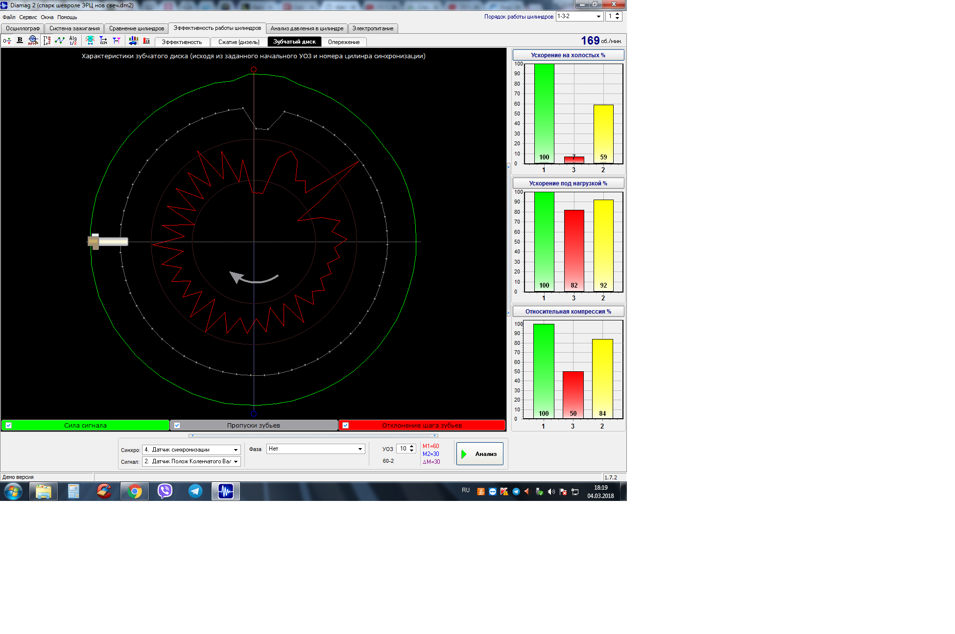

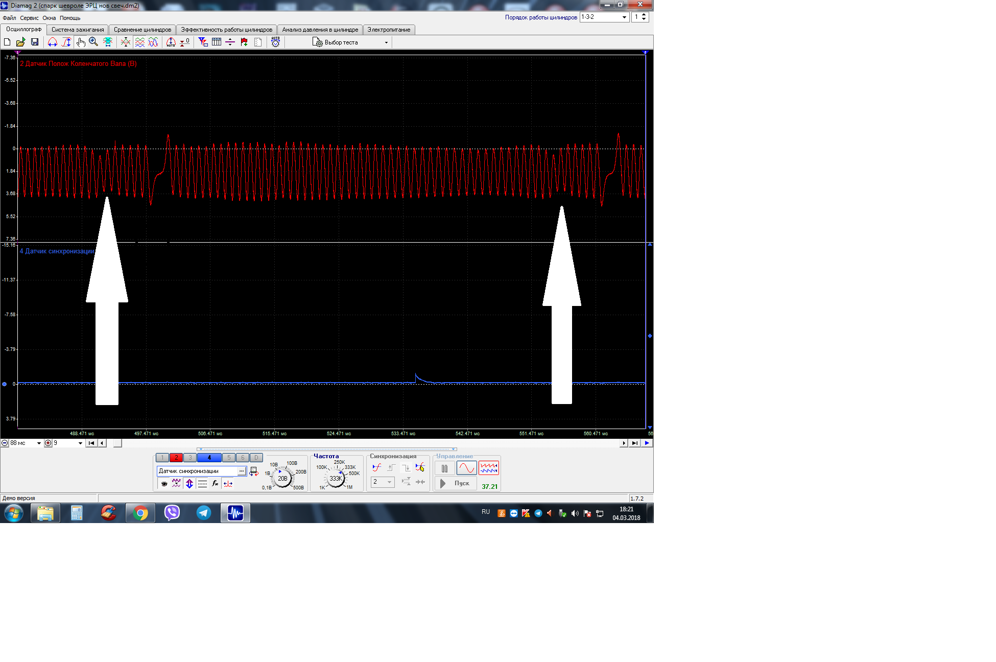

3. По тесту ЭРЦ - смутил 3 цилиндр - подозрение на плохую компрессию. График ДПКВ - в одном месте - можно ли утверждать о повреждении задающего зубчатого диска?
4. Из теста ЭРЦ на графике увидел предположительно пропуски воспламинения - правильно?

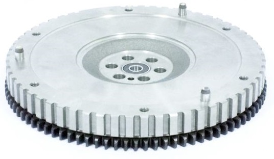

нач.диагност писал(а):Меняй шкив КВ
Там с маховика считывает

Первый раз при тесте ЭРЦ программа вообще выдала что установлен диск 120-2-2, я поржал и решил - что то просто пошло не так. Файл "многозуб" на яндекс диске
