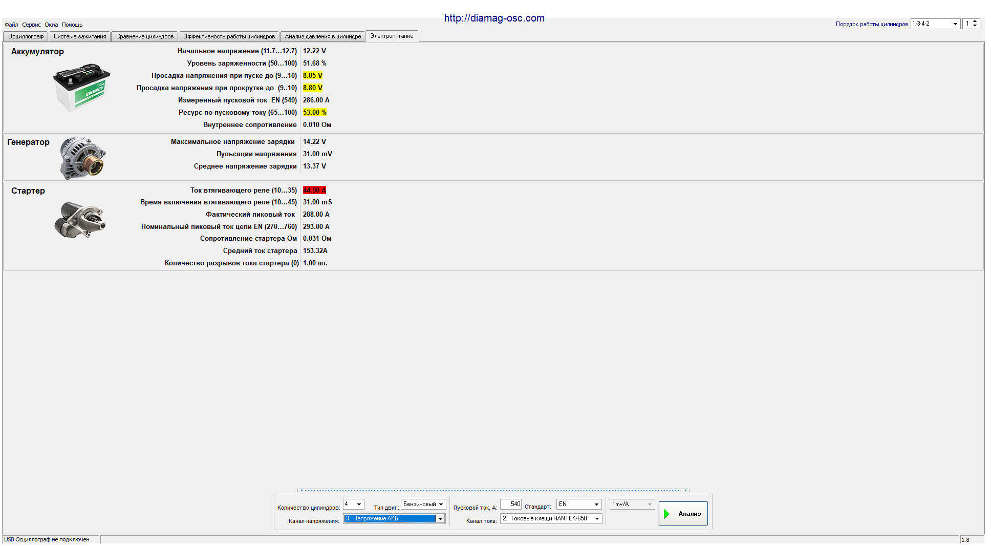

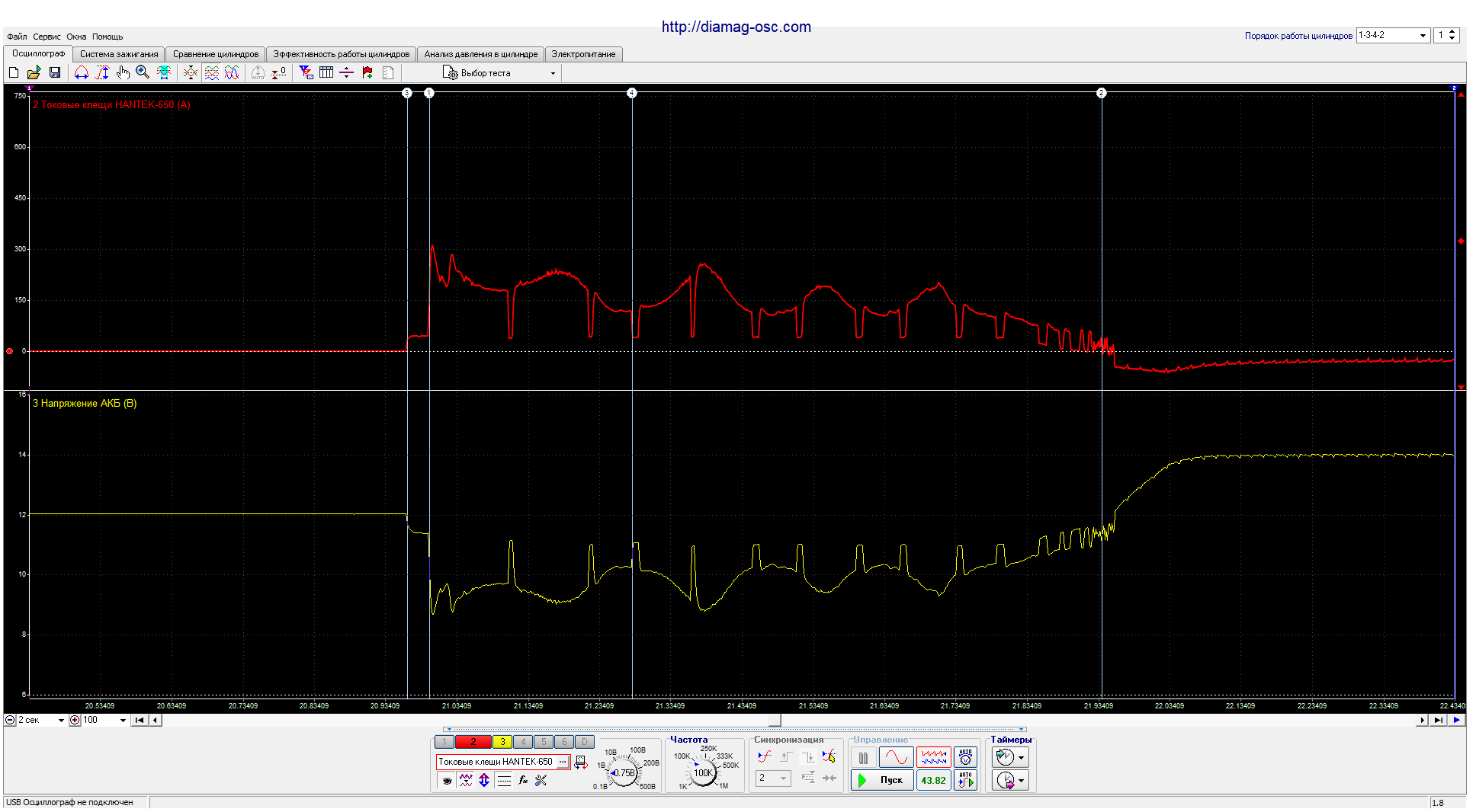

Подскажите по тесту Электропитания. Киа Кларус 1996г 1,8л стартер плохо крутит, аккумулятор 540ЕН хозяин установил новый пол года назад. Сделал тест клещами Хантек 650. Сам файл https://www.dropbox.com/s/3lu3osicen0t4 ... 5.dm2?dl=0

Аккумулятор под замену,внутреннее сопротивление 10 милиом очень большое,попробуйте сделать ктц,может меньше станет

Спасибо! А в каких пределах должно быть внутреннее сопротивление? В описании скрипта от Шульгина на injectorservice вообще такой параметр не рассматривается.
gykigor
Сообщения: 97
Зарегистрирован: 13 мар 2016, 03:54
Откуда: Республика Беларусь
Re: Киа Кларус стартер "тяжело" крутит
Сообщение ЕВГЕНИЙ » 04 апр 2018, 01:02
От 3 до 6

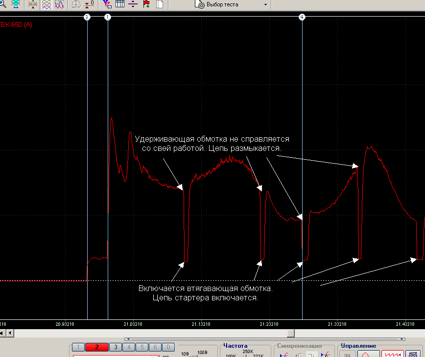

После замены бендикса изменений никаких не произошло. При включении стартера услышал слабые щелчки втягивающего реле при прокрутке. Стало ясно откуда такие скачки тока на осциллограмме. Похоже удерживающая обмотка не может удержать сердечник и разъединяет контакты стартера, сразу же включается втягивающая обмотка и "ставит всех по своим местам". Думаю причина в межвитковом замыкании в удерживающей обмотке. Может ли быть причиной износ зубчатого венца маховика, и возникновение осевого усилия выталкивающего бендикс назад? Может кто сталкивался с таким?

gykigor писал(а):Думаю причина в межвитковом замыкании в удерживающей обмотке.
Так все думают... :). Или принято думать, списывая на что-то непонятное... межвитковое... На самом деле первой причиной таких щелчков (устойчиво повторяющихся при подаче напряжения) может быть обрыв удерживающей обмотки "на массу". Это контактное соединение, как правило, находится под крышкой тягового, и выглядит как вывод медной проволоки из корпуса тягового приваренной прямо на железо корпуса. Обрывается именно у точки расплава контактной сваркой. Причиной же обрыва в основном является болтанка основной катушки с обмотками в корпусе тягового реле. Проверить этот обрыв можно сняв только тяговое со стартера и подав напряжение на соответствующие точки подключения обмоток.
На всякий случай... Если шестерня бендикса "ходит" по винтовой нарезке якоря, то, при раскручивании якоря стартера, силы инерции стремятся затолкнуть шестерню в маховик. Если же бендикс получает вращение уже от маховика, то, якорь уже является ведомым (нагрузкой) и те же силы, уже в обратном порядке, стремятся вытолкнуть бендикс из венца. На этом принципе работы существуют стартера без тяговых реле. Стартера с инерционным приводом.
