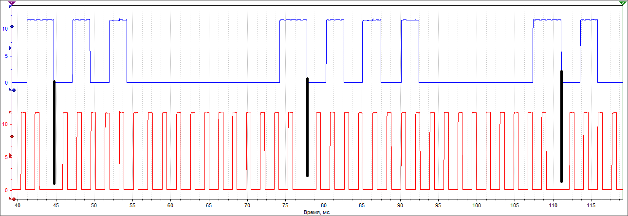

Сообщение Murzo66 » 11 апр 2018, 03:03
Двигатель ниссан qg13de
Как я понял несовпадение валов на 15 градусов
Пробег 300 с лишним говорят цепь не трогали
Мой первый подобный диагноз, хочется быть уверенным

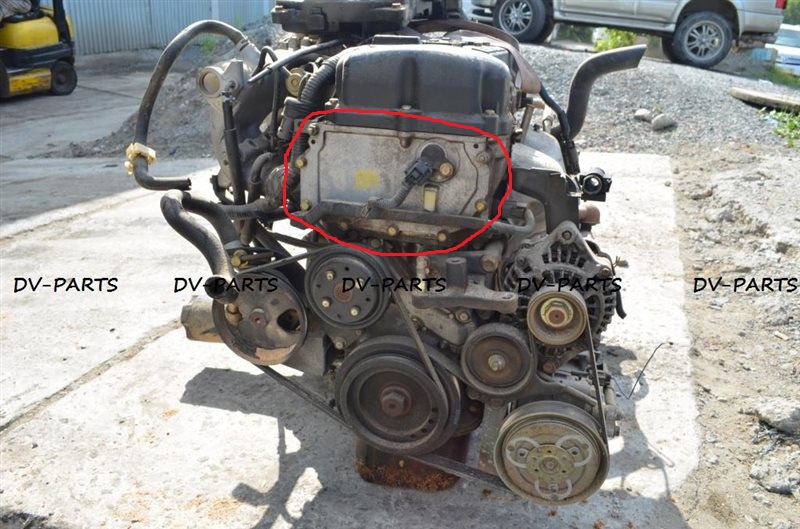

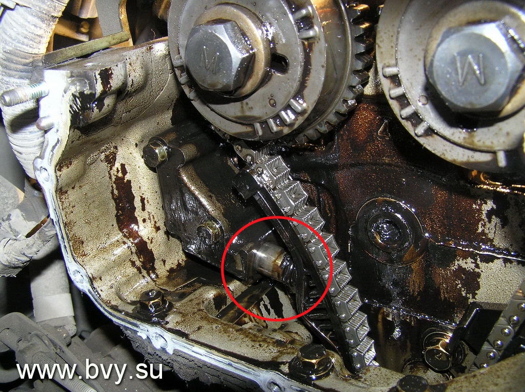

На qj 15 если есть сомнения можно снять крышку лобовины проверить натяжитель
QJ18 МАКСИМАЛЬНЫЙ ВЫХОД НАТЯЖИТЕЛЯ

Так машина 328 тыс пробежала, как оказывается цепь не трогали. Уверен, он выдвинут критично.

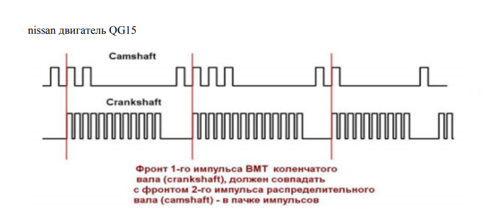

В твоем случае больше подойдет вот эта картинка.

юриччь писал(а):В твоем случае больше подойдет вот эта картинка.
Это номинальная осцилограмма?
По вашей картинке все выходит все не так уж и плохо с цепью, верно?
И сигналы с валов и диска совпадают.

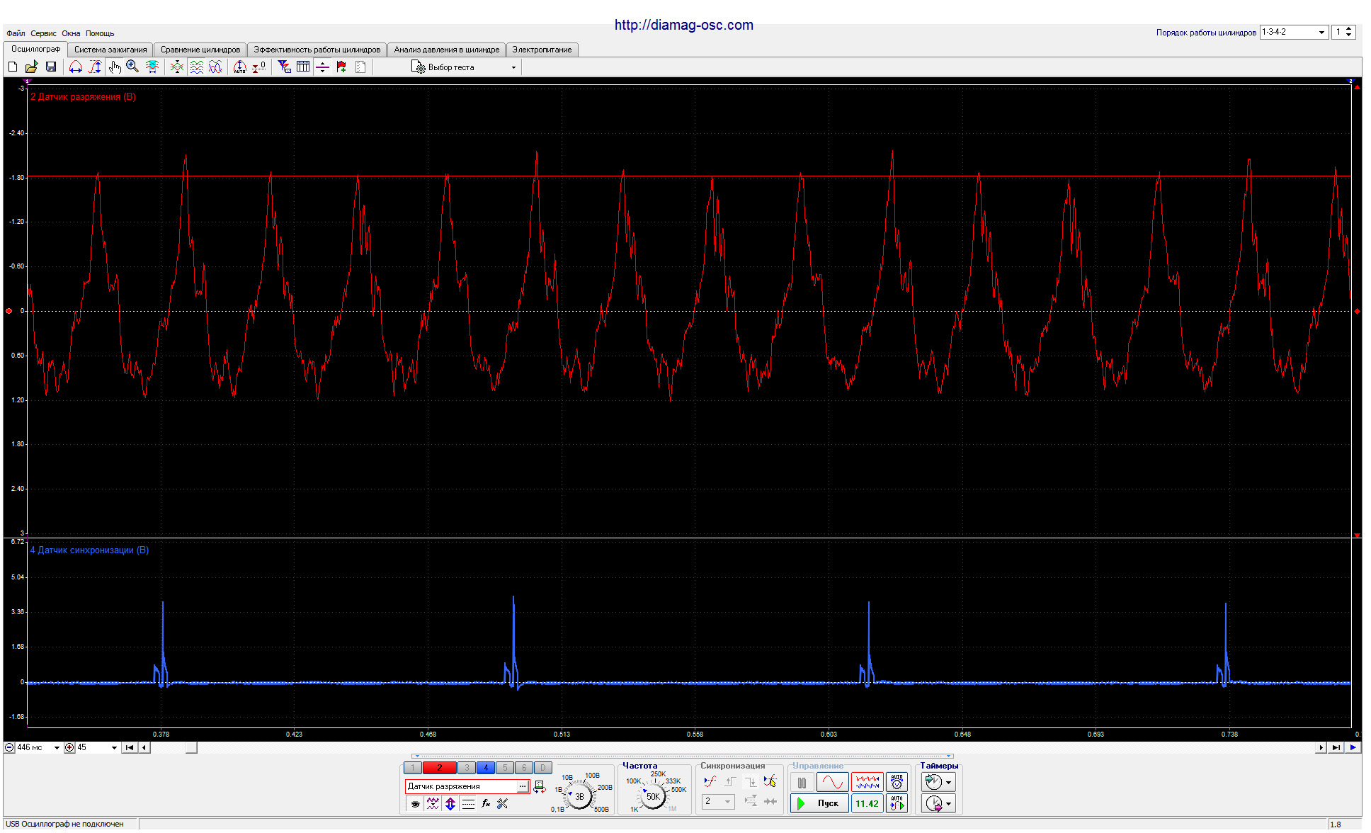

Serg57i писал(а):Цепь менять однозначно. Насчет симптомов - причины могут быть разные, аварийный режим однако, но я бы посоветовал сперва заменить цепь.
Пришел к такому же выводу, что цепь точно надо менять, т.к. я даже не могу тест шульгина сделать.
По одному из цилиндров явно есть какие то отличия в работе, смотрел датчиком разряжения в коллекторе на прокруте и на ХХ.
Все свечные колодцы в масле, течет прокладка, не рискнул пихать туда датчик давления.

Сообщение юриччь » 13 апр 2018, 05:00
Осциллограмма из интернета , но где то разбирали ее ,не помню, похожа на правильную.
