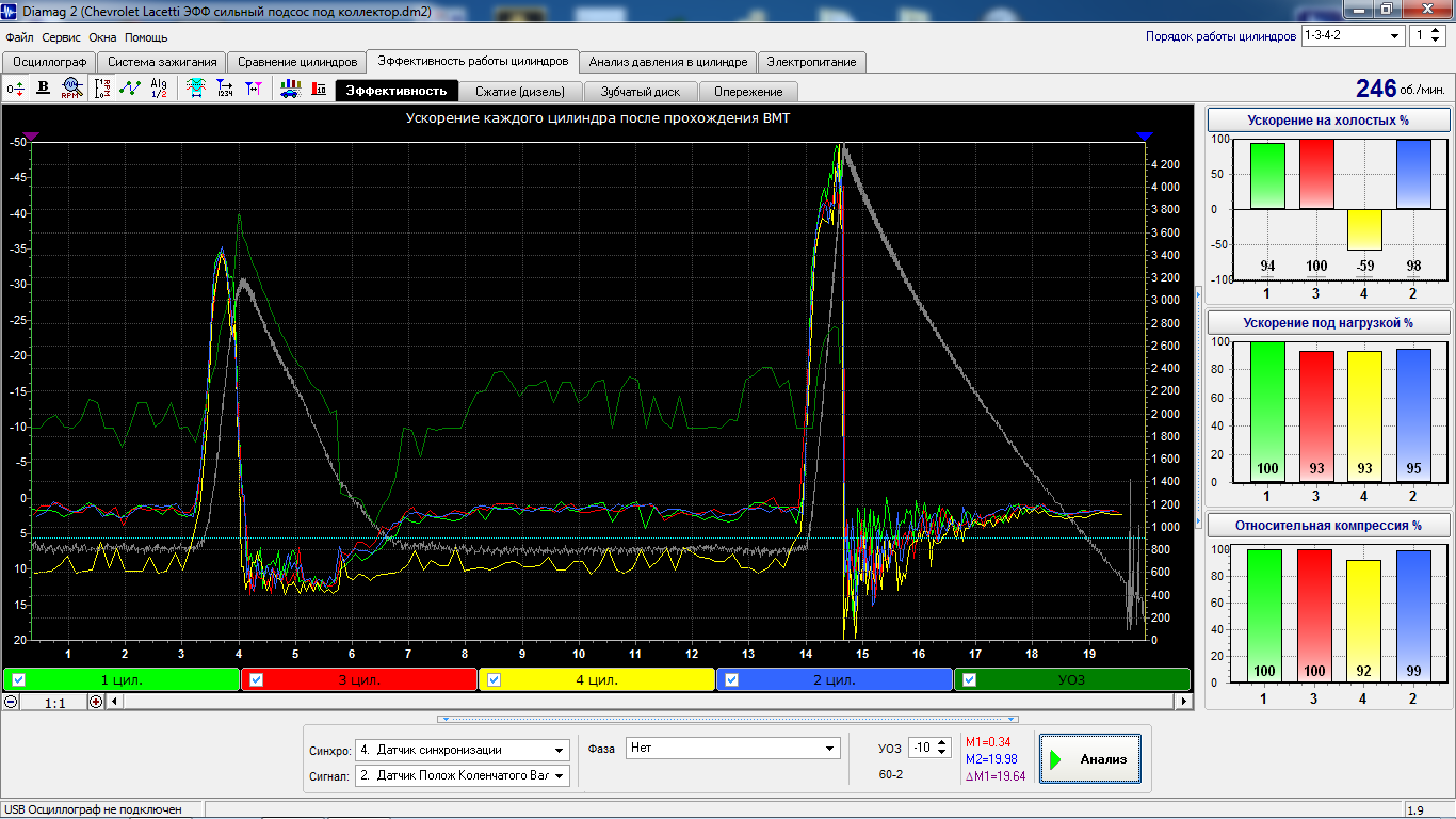

Сегодня была Lacetti, жалоба - троение, ошибка P300. В 4 цилиндре потери 17%. Форсунки переставлял, тоже самое. При подаче пропана (тест в реальном времени) цилиндр оживал. Оказалось сильный подсос воздуха между коллектором и ГБЦ в районе 4 цилиндра. Дымогенератор снова выручил. Результат теста ЭРЦ похож на скрин ТС
