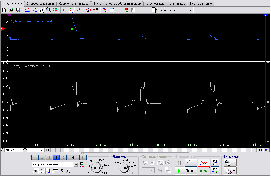

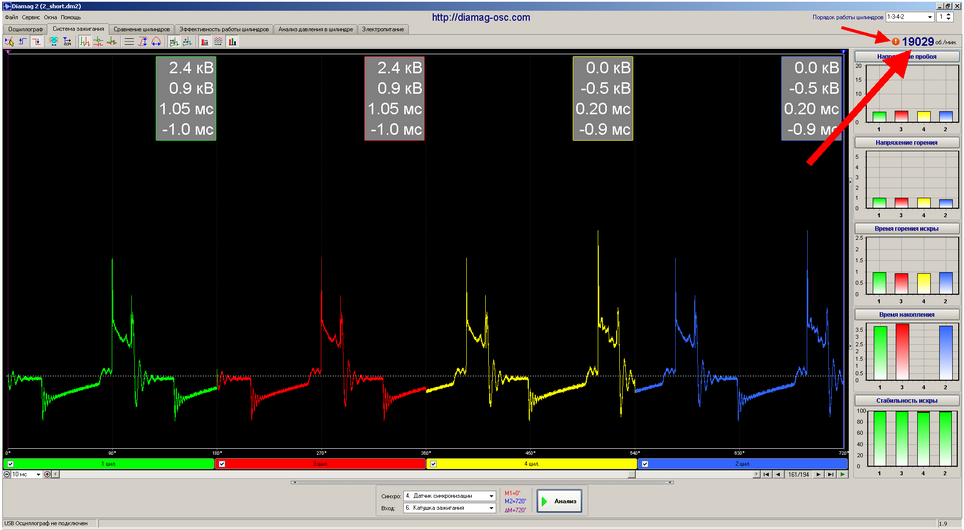

Доброе время суток коллеги! Приобрели Диамаг2. Радости нет предела. Осваиваем.
Сразу вопрос от новичка. Часто бывают какие-то странные показания оборотов двигателя (ВАЗ - Классика - карбюратор). И не можем избавиться от восклицательного знака рядом с оборотами. Уже и "авто" отключали, и вручную диапазон меняли - всё равно восклицательный знак появляется. Подскажите - в какую сторону "копать"
2_short.zip

Скачал Вашу осцилку, вот так вытавил диапазоны по напряжению:

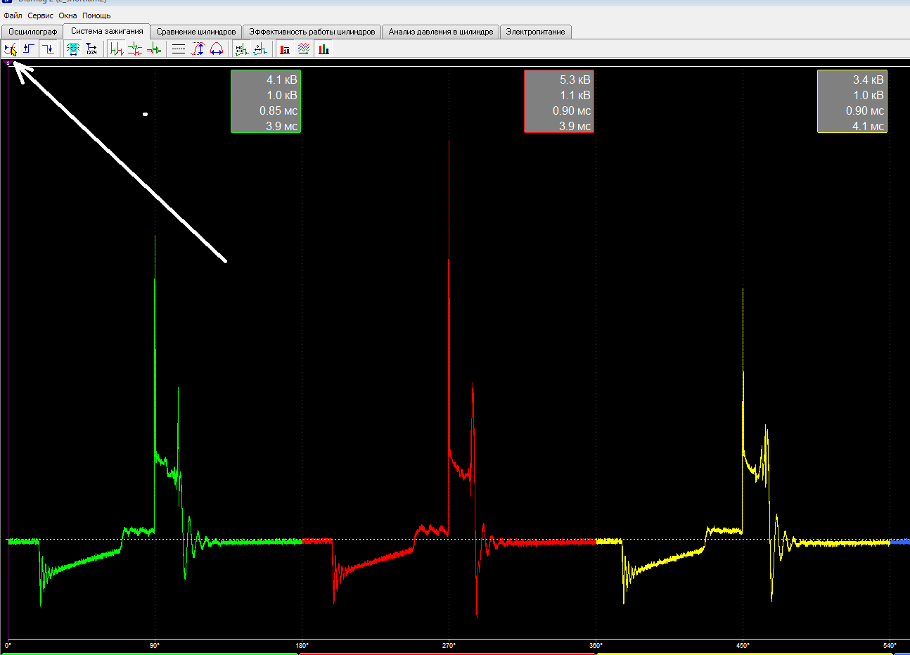

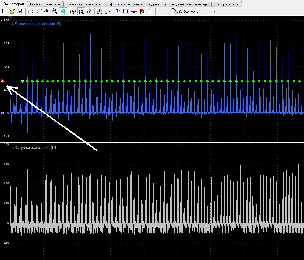

Затем установил маркер в ручной режим, анализ ВВ прошел с первого раза.

Сообщение DIAMAGOVEC » 14 май 2018, 05:48
piligrim2000 писал(а):
Андрей21 писал(а):Затем установил маркер в ручной режим, анализ ВВ прошел с первого раза.
подскажите пожалуйста как установить ручной режим найти не могу?
Нажимаем кнопочку, двигаем линию синхрон. Только участок осциллограммы нужно выбрать более менее ровный, а то какой то корявый

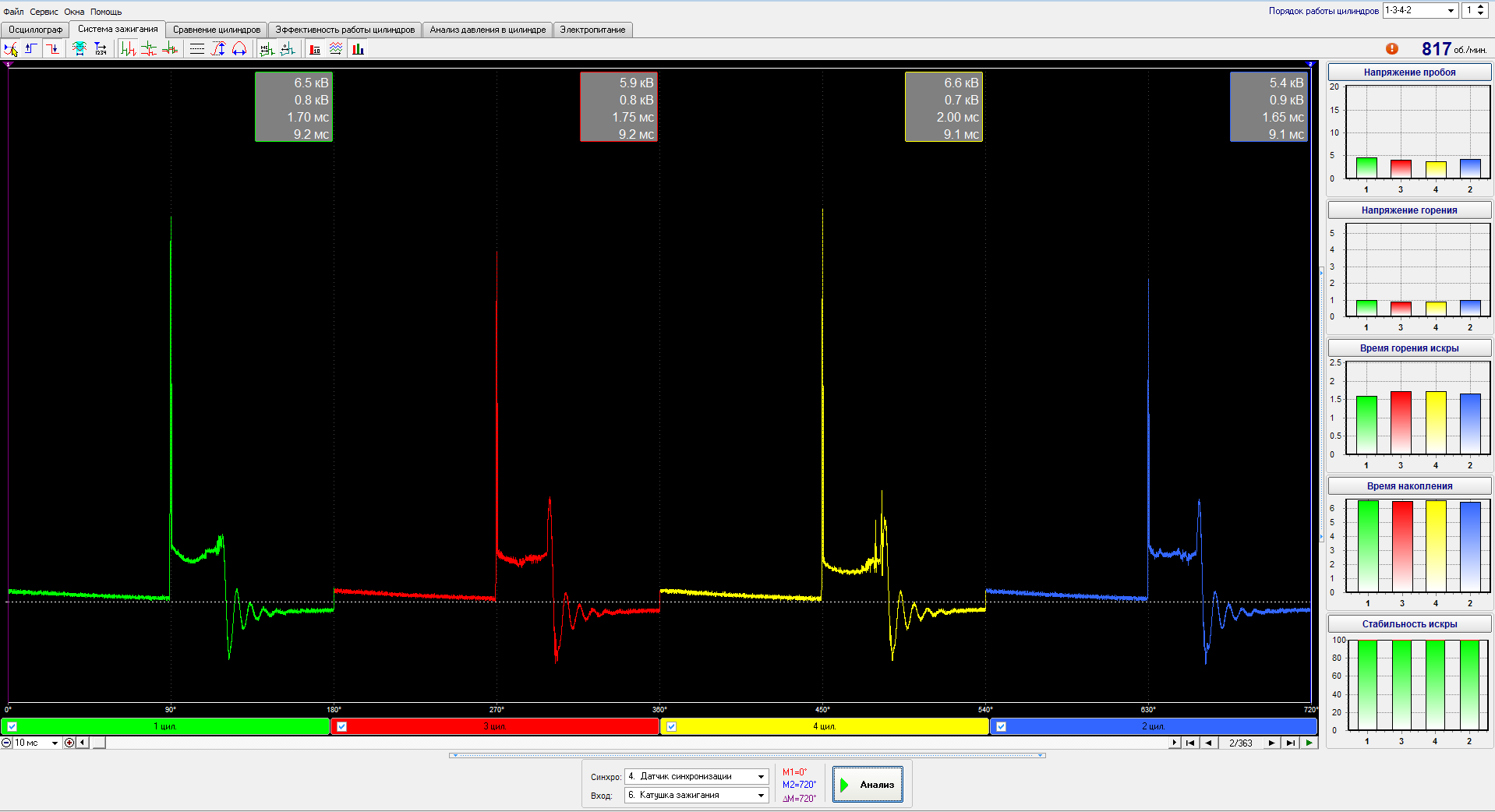

Сообщение piligrim2000 » 14 май 2018, 06:06
не получается, может глянете? https://cloud.mail.ru/public/FNjQ/2wishABL1

Сообщение DIAMAGOVEC » 14 май 2018, 06:25
piligrim2000 писал(а):не получается, может глянете? https://cloud.mail.ru/public/FNjQ/2wishABL1
Вот Ваш файл. Все работает.

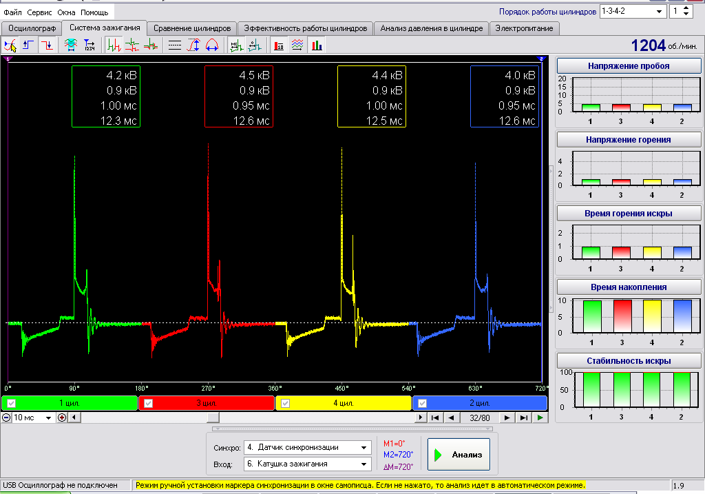

Сообщение Андрей21 » 14 май 2018, 06:33
Делаем то же самое и анализ проходит сразу. Но, судя по восклицательному знаку, Вам, видимо, нужно перезаписать осциллограмму.

Сообщение piligrim2000 » 14 май 2018, 10:46
ну я только о восклицательном знаке и парился, анализ то проходит и кажется это не критично, но хотелось без него))
спасибо!

Сообщение sergey-nik » 14 май 2018, 19:33
piligrim2000 писал(а):ну я только о восклицательном знаке и парился, анализ то проходит и кажется это не критично, но хотелось без него))
спасибо!
Дык подсказка желтым по белому в нижнем окне :) :) :)
