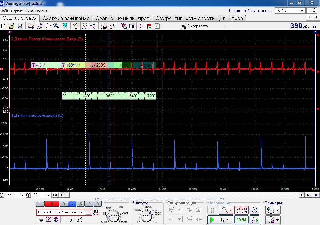

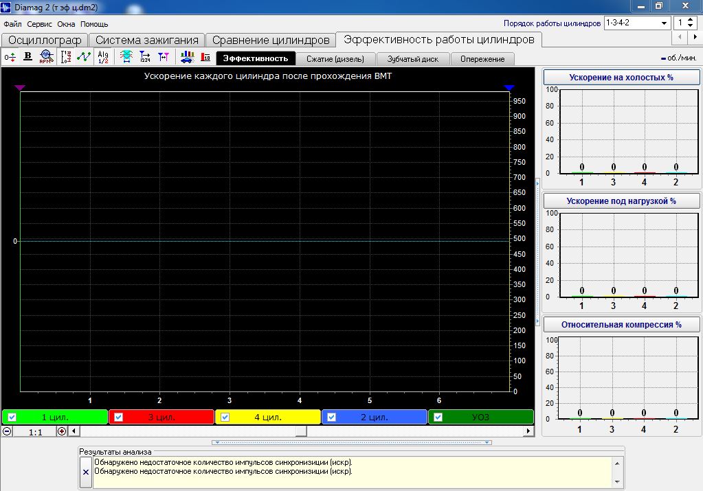

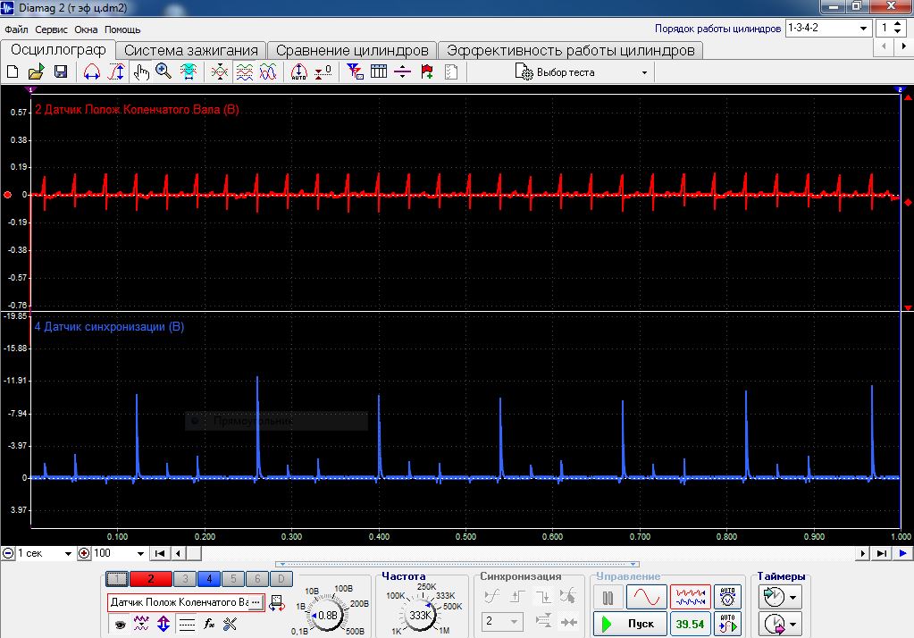

Приветствую всех жителей форума!
не проходит тест, может что не так делаю, объясните на пальцах.
Тема вроде бы разжевана но как не пытался не получается
Ваз 1.6 8 кл
Делаю все по мануалу поиск 20 зуба далее автоподстройка линейки-выравнивать по меткам ДПКВ.
файлы прикладываю в архиве RAR https://cloud.mail.ru/public/FZQN/cmTf48Ebz
Думаю если конкретно от А до я хотя бы эту тему сделать наглядно будет полезно многим.

Re: Помогите разобраться "тест эффективности"
Сообщение SergV » 09 июн 2018, 02:33
Ничего в осциллограммах не смущает?
Даю наводку, какой фронт сигнала должен быть у ДПКВ?
SergV
Сообщения: 787
Откуда: Калининградская обл.
Сообщение ramil » 09 июн 2018, 02:48
У меня тоже такое было два раза что сигнал ДПКВ имеет такой вид. Он в точности повторяет сигнал зажигания, думал что помехи от высоковольтных проводов, менял провода но ничего не изменилось
ramil
Сообщения: 11
Зарегистрирован: 08 фев 2017, 01:55
Сообщение kisel65 » 09 июн 2018, 03:10
Сигнала ДПКВ НЕТ!!! Нет контакта. Надёжно воткнуть иглу в разъём ДПКВ и всё получиться.
kisel65
Сообщения: 23
Зарегистрирован: 28 фев 2018, 05:47
Сообщение SergV » 09 июн 2018, 03:23
Вангую, щуп игла без дополнительного провода на заземление и мт не был заземлен во время измерений.
SergV
Сообщения: 787
Сообщение Alex_42 » 09 июн 2018, 11:48
SergV писал(а):Вангую, щуп игла без дополнительного провода на заземление и мт не был заземлен во время измерений.
Не обязательно нужен доп. провод массы на щупе. Бывает он даже вреден ;) . Думаю, что не на тот контакт щуп был подключен, либо просто, контакта нет... Ivan 64, надо хотя бы представлять, как должен выглядеть сигнал ДПКВ ;) . Тогда и вопросов не будет по подключению.
Сообщение Мастеровой » 09 июн 2018, 18:56
Попробовать шуп на другой провод ДПКВ подключить... На блоках М 73 тоже такой сигнал встречал.
Мастеровой
Сообщение ramil » 09 июн 2018, 19:08
Пробовал провода менять, контакт проверял и блоки разные были. Может это программа иногда глючит?
ramil
Сообщения: 11
Сообщение Alex_42 » 09 июн 2018, 19:22
ramil писал(а):Пробовал провода менять, контакт проверял и блоки разные были. Может это программа иногда глючит?
Так ПО не глючит. Посмотрите на амплитуду сигнала - она слишком мала для индуктивного ДПКВ и форма не соответствует осциллограмме исправного датчика. Просто, подключите щуп на + АКБ и посмотрите, какое напряжение осцилл покажет. Все-таки думаю, что проблема в подключении к датчику или в щупе.
Сообщение Ivan 64 » 10 июн 2018, 15:24
Всё нормально снялось, был виновник щуп игла обрыв.
