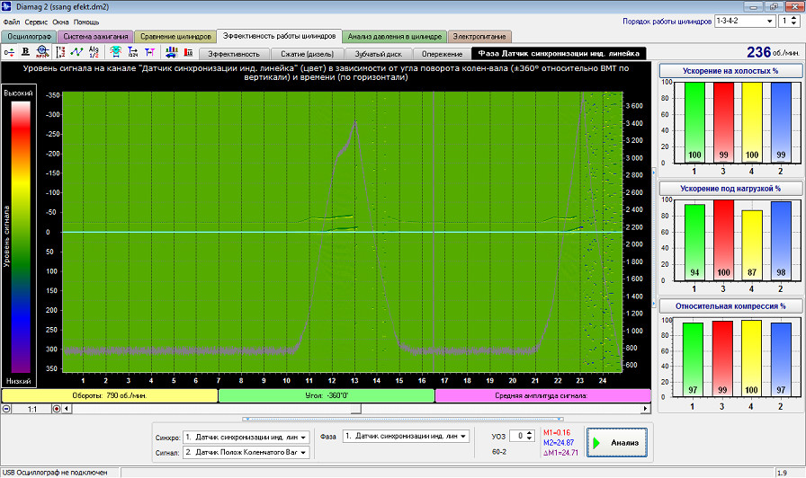

В первый раз снимал тест эффективности дизеля d20d ссангенг https://cloud.mail.ru/public/4QFy/AAhNSoHSG
посмотрите пожалуйста все ли там нормально, а то картинка совсем другая чем у бензинок.
Смущает синхра, снимал индуктивным датчиком с 1 форсунки, на холостых двойные импульсы, при сбросе газа импульсов вобще нет и иногда идут сплошником.

Добрый день. Подскажу... Два импульса - предвпрыск и впрыск, при сбросе газа - принудительный ХХ, потому и нету. См. Шульгина - роль предврыска в диз. ДВС.

Я к сожалению помочь не чем не смогу, так как практики работы с дизелями нет, но интересно посмотреть на файлы снятые с таких моторов.
Из справке, вкладка "Сжатие" для дизелей несёт больше информации чем вкладка "Эффективность" и УОЗ стоит выставить нулевой, а вот как происходит пред впрыск и впрыск хорошо видно во вкладке "Фаза", для этого необходимо перед анализом в строке фаза указать сигнал первого канала на котором вы установили синхронизацию по форсунке.

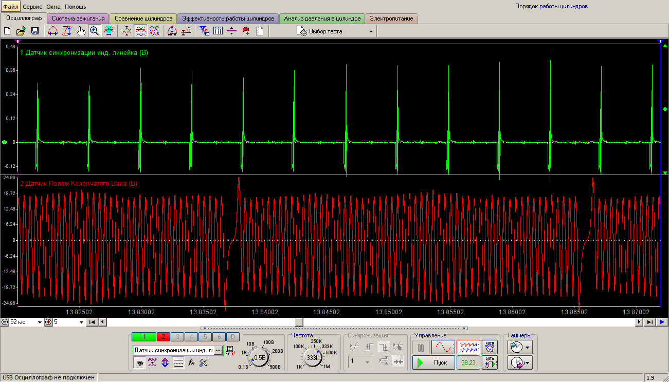

С предвпрыском разобрался, а вот зачем 7 импульсов на форсунку за 1 оборот коленвала? Не нашел ничего.
