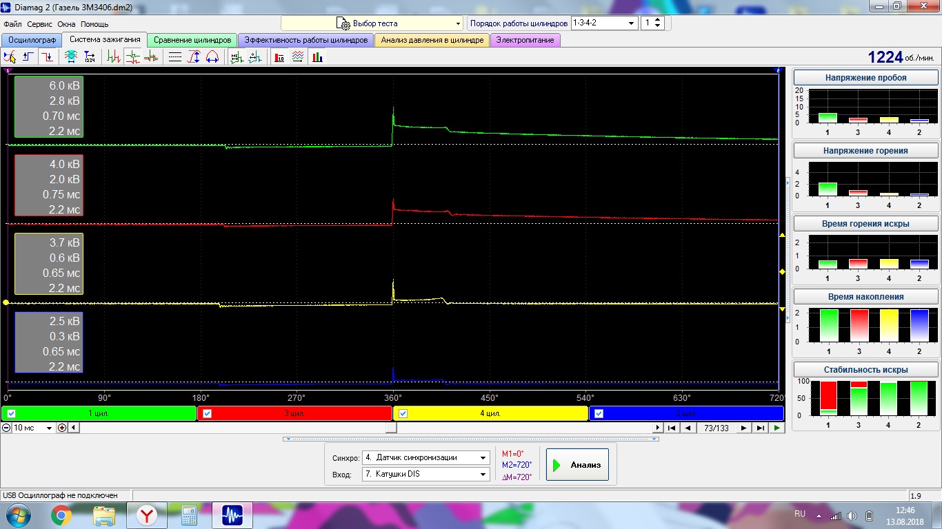

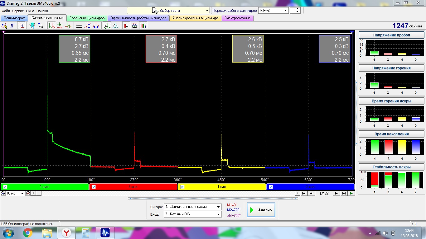

Всем привет! Снял первую осциллограмму на Газеле (ЗМЗ 406) инжектор
https://yadi.sk/d/U7sVO4h43aAkxt
Клиенту приговорил к замене свечи, вывернул посмотрел, в первом цилиндре пробило её и зазор с палец.
Подскажите пожалуйста, может еще что то не увидел на осциллограмме??
Как расшифрововать, точнее кто за чё отвечает в этих параметрах? Например свечи, катушка, провода?
Напряжение пробоя?
Напряжение горения?
Время горения искры?
Время накопления?

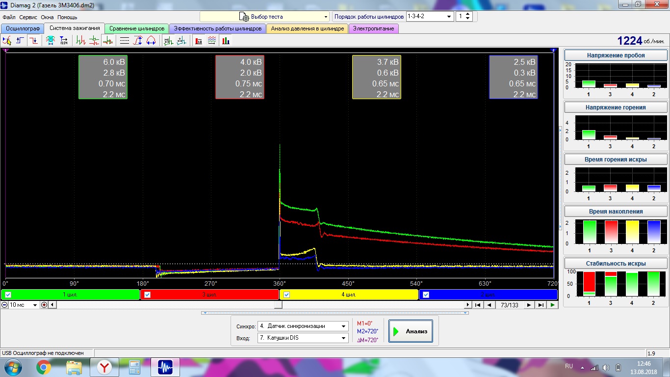

Сообщение Merkuloff » 13 авг 2018, 18:51
Скриншоты
