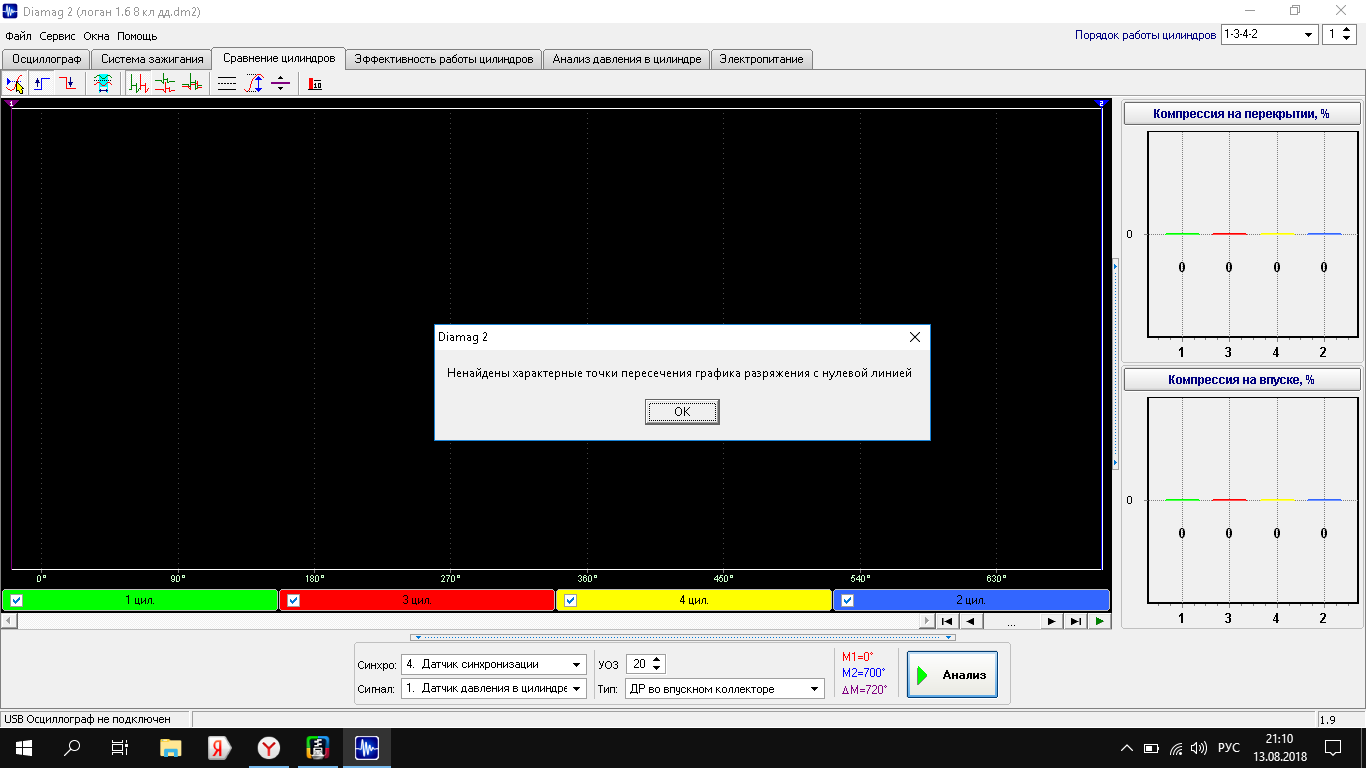

Сообщение more71 » 14 авг 2018, 04:38
Всех приветствую!Начинаю разбираться в программе(новый пользователь,сильно не пинайте)При открытии файлов с дд.при сравнении цилл. и эффективность цилл.программа выдаёт ошибки и не высчитывает.Так открываются не только мои скрины (вдруг не правильно снял)но и другие осц. даже с форума.В одном окне пишет обнаружено недостаточное количество импульсов синхронизации (искр) и в др. окне не найдены характерные точки пересечения графика разряжения с нулевой линией.Прошу подскажите что не так делаю?Может в настройках что то? Прилагаю мой файл .https://yadi.sk/d/zaf7Ibat3aC6Dw

Сообщение Vul » 14 авг 2018, 04:50
Пинать вас сильно не буду, но внимательно для начала - что вы выбрали по закладки по анализу? Снимаете тест датчиком давления а анализ сравнение :D

Сообщение more71 » 15 авг 2018, 04:45
Vul писал(а):Пинать вас сильно не буду, но внимательно для начала - что вы выбрали по закладки по анализу? Снимаете тест датчиком давления а анализ сравнение :D
Спасибо ,понял свою ошибку.
