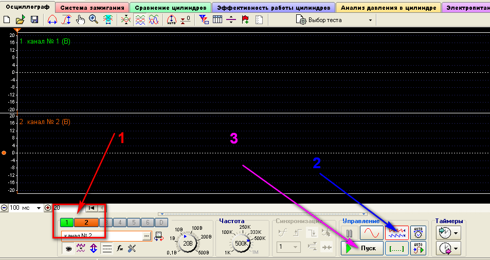

Схемы нашел? Пока буду объяснять совсем по простому .... для начала. Потом сам врубишься. Для выполнения задачи нам понадобится два щупа и кусок провода. ДПКВ и ДПРВ на этой тачанке по моему оба индуктивные. Один кусок провода подсоединяем на минус АКБ, второй на корпус осцила (шпилька-гайка). Один щуп тыкаем в гнездо первого канала, второй в гнездо второго канала. Пока ничего еще я так понял нет у тебя, берешь две булавки, и суешь их в сигнальные пины ДПРВ и ДПКВ. Попасть нужно между уплотнительной резинкой и проводом, до упора. Ну или на ЭБУ подключайся. Можно конечно и провода продырявить-проткнуть...но это не по фешую и очч-ччень не приветствуется. К этим иголкам цепляешь щупы. Или если щупы уже с иглами то еще лучше.Подключаем осцик к компу, открываем прогу, включаем 1 и 2 каналы, заводим движок, включаем запись, записываем секунд 20 лучше когда будут проблемы. Файл архивируешь и ложишь сюда. Если сильно большой, ложишь на обменник, яндекс диск к примеру, а сюда ссылку. Питание на катушки лучше проверить нагрузкой. Т.е. вешай лампочку автомобильную (с габарита, поворотника) на питание и проверяй. Вроде все.... Твори, выдумывай, пробуй...

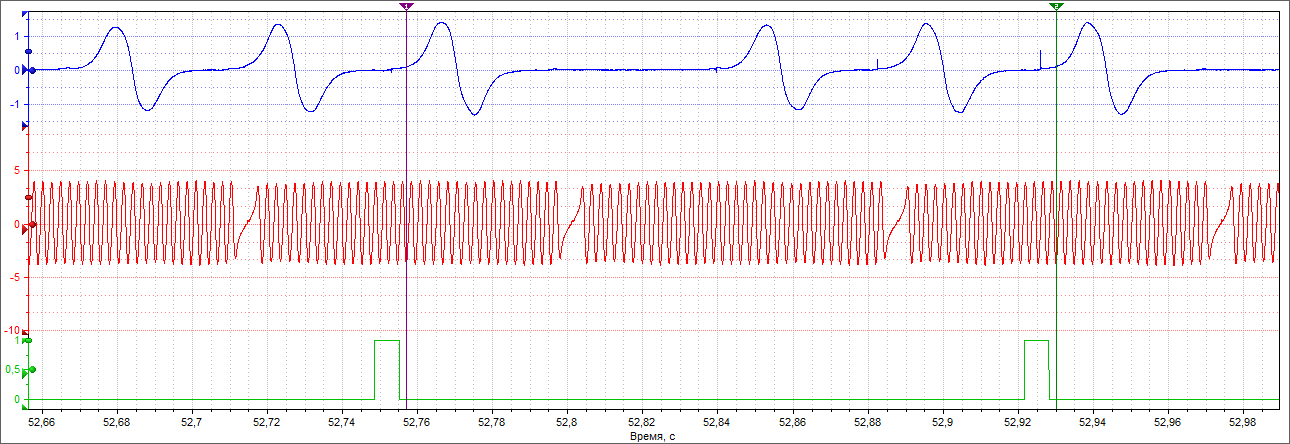

Эталон из интернета:

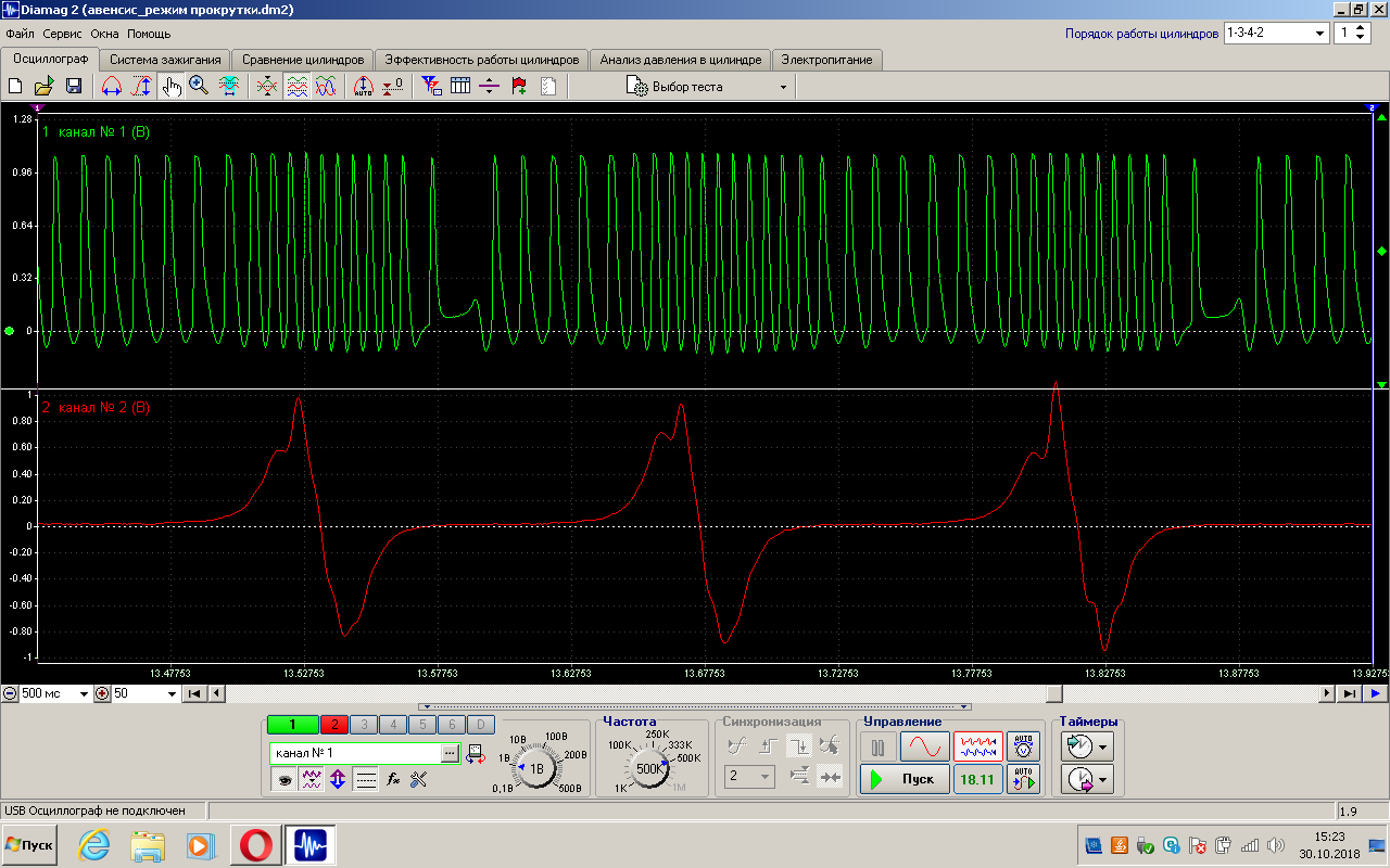

ну а я вот что снял , получается что ДПРВ - красный , там хоть амплитуда присутствует относительно - 0 , а ДПКВ - зеленый , там где пропуск зубьев - шкала не правильно , и диаграмма вся в основном выше ноля , понимаю так должно отклоняться и в плюс и минус одинаково , как на ДПРВ , датчики одинаковые оба - индуктивные , проводку прозвонил - норм , решил пока менять ДПКВ
