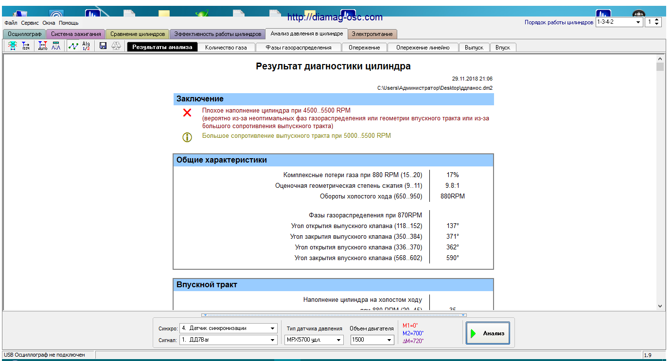

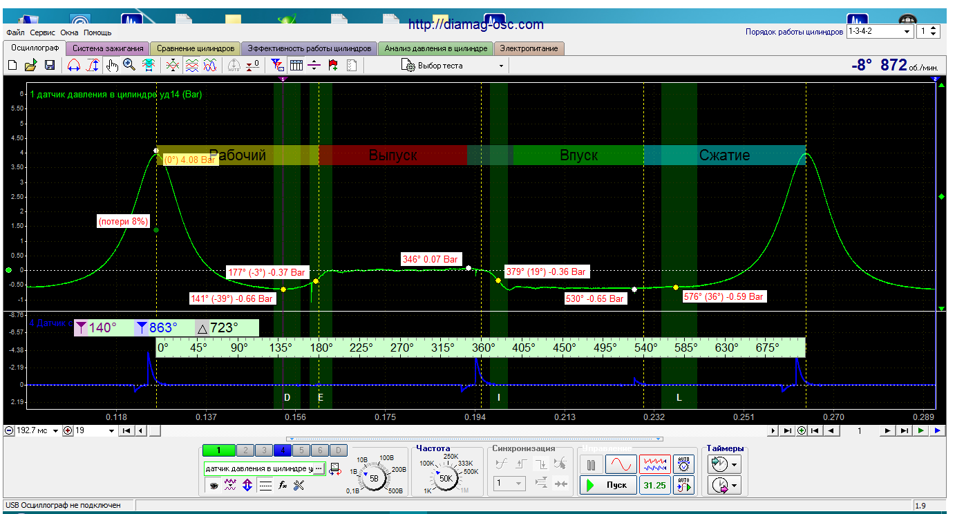

Вопрос по датчику давление какой угол открытия вып.клапанна?
Как я понимаю должно быть 160 ?!?

Друг спасибо смотрел я этого гната
Мне нужен человек кто диамагом снимал ДД на таком же двс
По теории у опелей двс угол нач. Открытия вып.клап должен быть 160,а тут 140
Машина при этом работает не устойчиво и какие похлопывания во впуск

Сообщение Ка 50 » 01 дек 2018, 01:27
тогда до полной картины сними датчик разрежения на холостом ходу

Если стреляет во впуск 80% бедная смесь. Померьте давление топлива.
