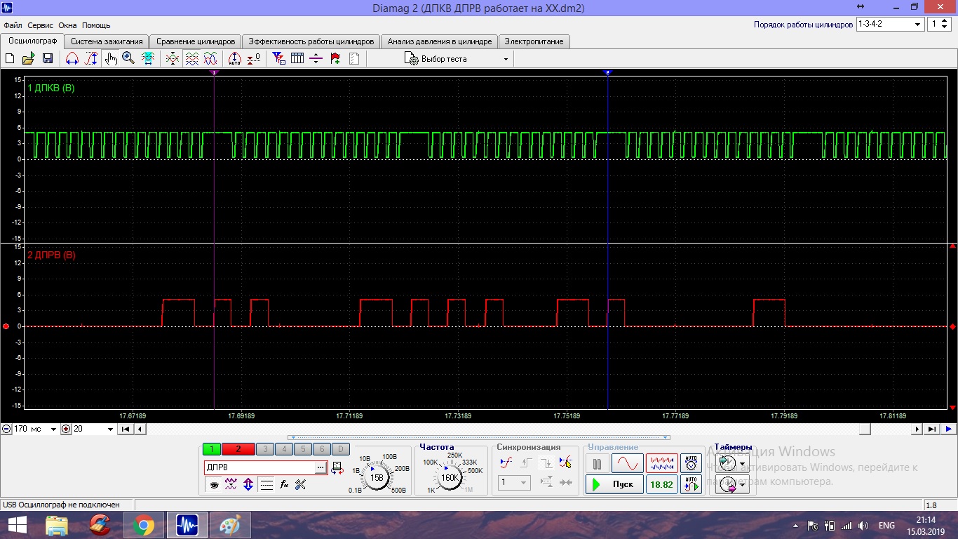

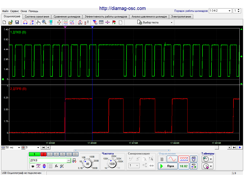

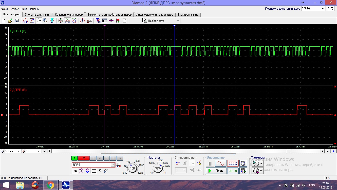

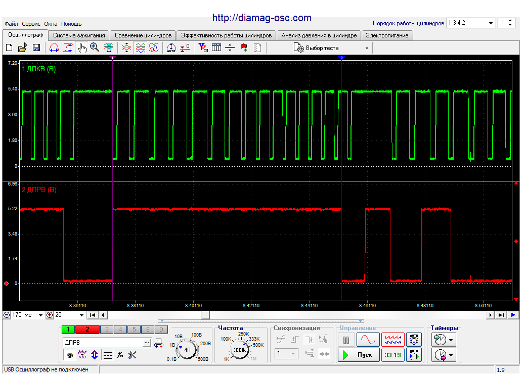

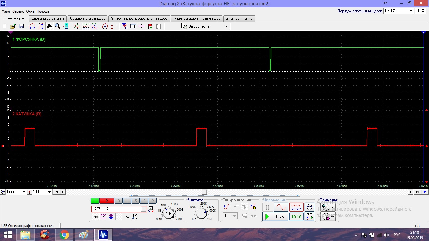

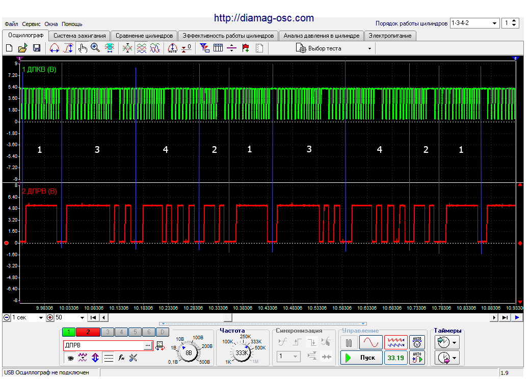

Подключил осциллограф - посмотрел сначала потенциал на форсунке и на катушке. Потом синхру снял. Шумов на графиках не заметил (бывают от стартера на Ниссанах). Ниже скрины и файлы осциллограмм. Сравнил синхру с эталоном - вижу смещение.
Управление на катушке и форсунке НЕ ЗАПУСКАЕТСЯ.jpg (303.32 Кб) Просмотров: 4970
Управление катушка и форсунка на Холостом Ходу.jpg (296.52 Кб) Просмотров: 4970

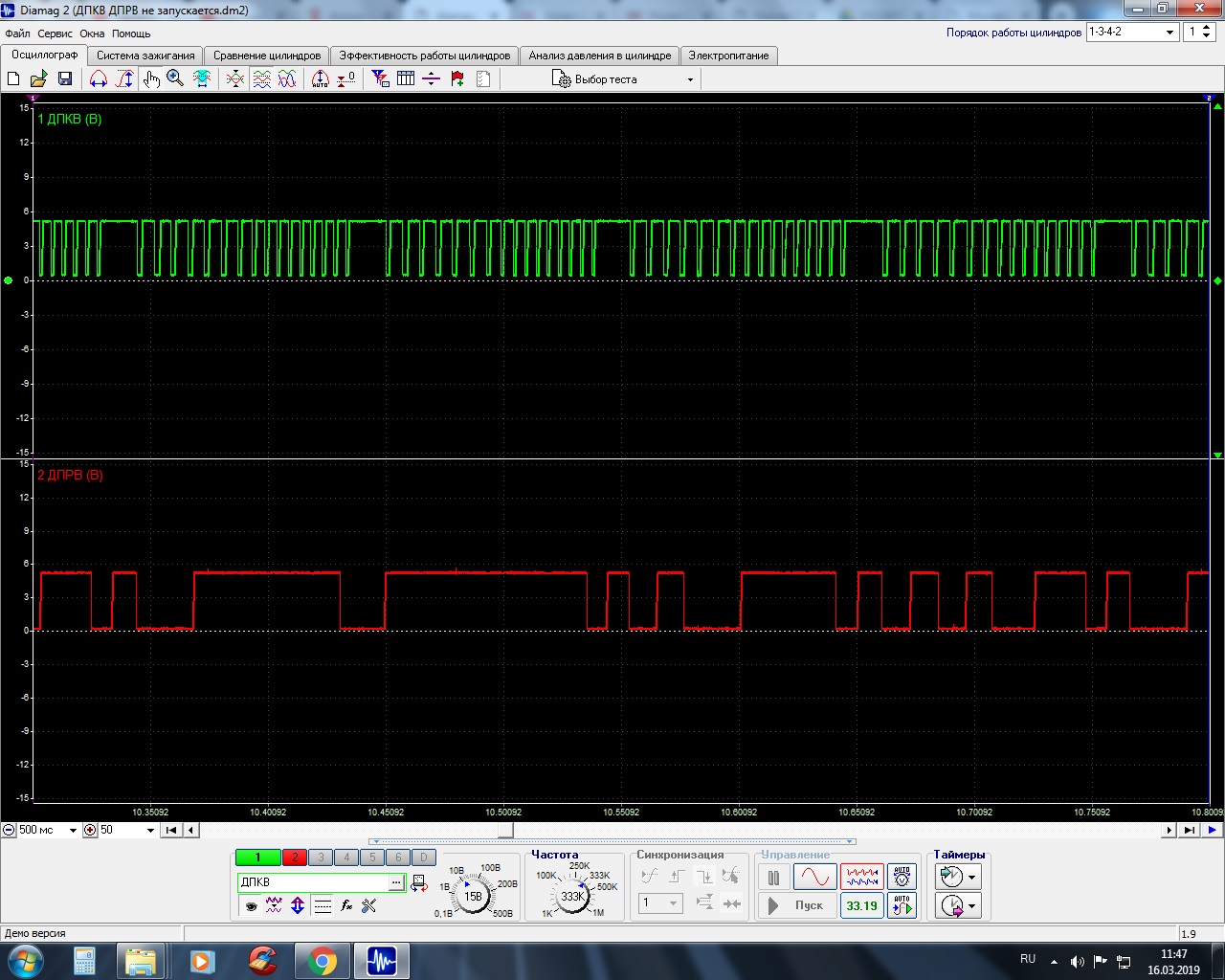

Меня больше смутила форма самого графика ДПРВ при неудачных попытках запуска пример на скрине, более подробно в файле осцилограмы "ДПКВ ДПРВ не запускается". Приемлема ли вообще такая форма и чем можно объяснить такое поведение графика?
Пробег 110000 км (забыл указать)

Сообщение Иван22регион » 16 мар 2019, 20:34
Насчёт ниссанов не скажу, а импульсы на заведённом авто и на прокруте отличаются. На холостых первый импульс дпрв составляет порядка 3 импульсов дпкв. На прокруте есть импульс дпрв составляющий почти всю пачку импульсов дпкв. Но если смотреть последовательность импульсов дпрв на заведенном и на прокруте, то последовательность остаётся 1-3-4-2. Следовательно если бы был глюк дпрв, то последовательность была бы нарушена.
Могу предположить что распред в какие-то моменты перестаёт вращаться вслед за коленвалом (это моё мнение).
На холостых последовательность та-же, но импульс дпрв имеет другую длительность относительно импульсов дпкв на прокруте.

Сообщение MANGUST1977 » 16 мар 2019, 20:59
Импульс РВ явно затяну при прокрутке, может ли ЭБУ увидев раннее появление первого импульса в пачках ДПРВ вносить свою корректировку включая в работу регулятор фаз тем самым "притормаживая" РВ что бы "подогнать" синхру под эталон? Или это фантазии?

Сообщение Иван22регион » 16 мар 2019, 21:26
Вероятно Вы правы. На 1 период импульсов дпрв приходится по 4 пачки импульсов ппкв. Самому не приходилось сталкиваться с переменными фазами грм. :)

Сообщение AJlTau » 16 мар 2019, 23:17
MANGUST1977 писал(а):Меня больше смутила форма самого графика ДПРВ при неудачных попытках запуска пример на скрине, более подробно в файле осцилограмы "ДПКВ ДПРВ не запускается". Приемлема ли вообще такая форма и чем можно объяснить такое поведение графика?
С телефона , нет возможности просматривать файлы.
Сразу если бы увидел - подсказал.
Это частая болячка датчиков ниссановских на холле.
У меня их уже коробка целая нерабочих накопилась.
Сигнал должен вверх подтягиваться, от нуля до борт сети, импульсы должны быть - 13421342(количество штук в пачке соответствует работе цилиндров). А у вас временами сигнал вниз стягивается, эбу получает неверную инфу по такту впрыска.

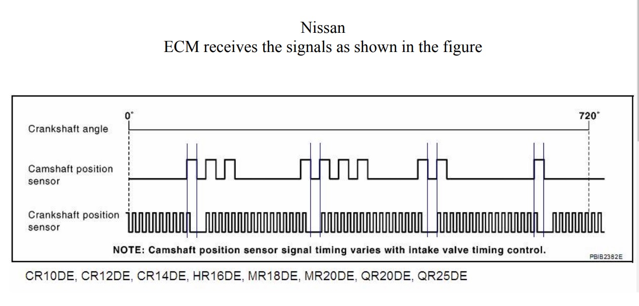

Сообщение MANGUST1977 » 16 мар 2019, 23:40
Датчики там 5 Вольтовые , по осциллограммам видна работа без провалов и скачков именно в этом диапазоне 0-5В. Графики красивые без шумов и смещений. Но если сравнивать с эталоном то видно смещение. Но пока про допустимость такого расхождения с эталоном ни кто комментариев не оставлял. С неоригинальными датчиками на ниссанах хлебнул, знаю теперь...

Сообщение AJlTau » 17 мар 2019, 00:01
Ну если вас так волнует муфта, то ее на mr в отличии от qg серии проверить легко, датчик стоит не на лобовине, а со стороны коробы, и смещение видит, выдрнуть фишку, да подключиться дпрв дпкв
