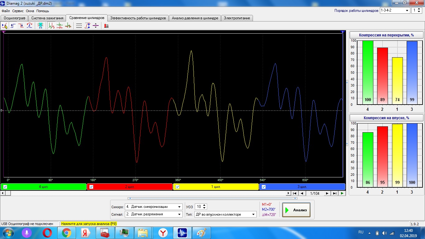

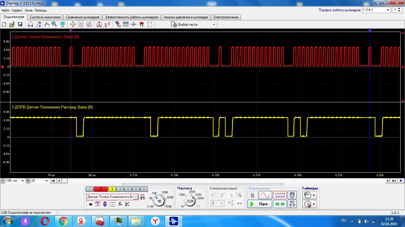

ДОбрый день, совсем не давно приобрел сей девайс! Решил не много с ним разобраться и загнал для диагностики автомобиль жены! Прошу Вас помочь и посмотреть правильно ли стоят распредвала? с автомобилем проблем нет расход 6-7 литров! разгон тоже отличный но почему то метки грм стоят не правильно - как мне показалось! Взгляните ! не кажется ли вам проблемы с метками

Покажите где видите несоответствие, с чем сравнивали, чем руководствовались?

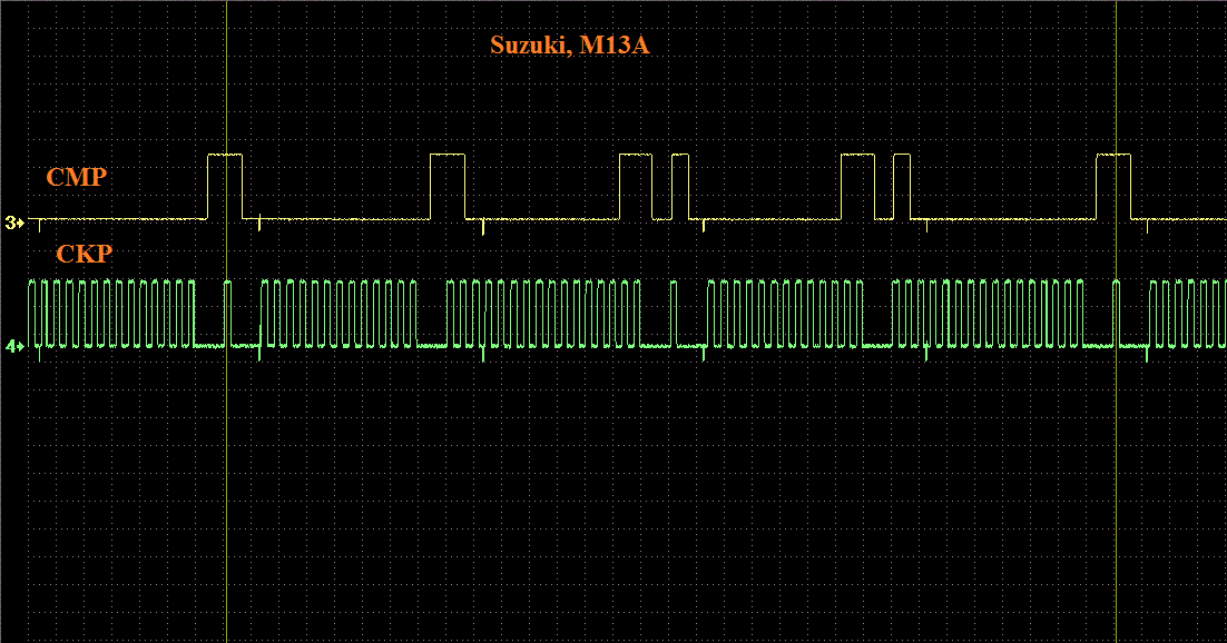

вот такую нашел на просторах
вроде как вот так должно быть!

Судя по валам - смещение в позднее, по выпуску тоже относительно поздновато 150°, надо бы спецификацию на мотор
