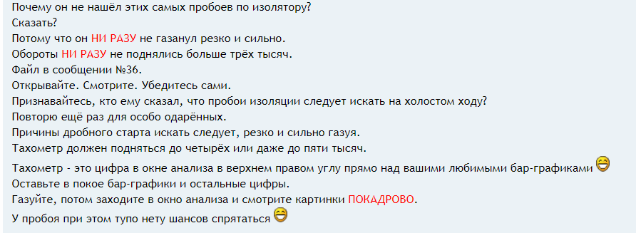

По тесту CSS вижу проблему с ВВ на газовке.
Смотрите ВВ провода, свечи...
ЗЫ: Немного добавлю. Так, для размышления. С дружественного форума.
ЗЫ: Это относится к высоковольтной части ( ни тест CSS).
Re: Первое знакомство
Сообщение Dimaas » 01 май 2019, 05:07
+100500, зачем такой тест зажигания если нет ни одной перегазовки....
