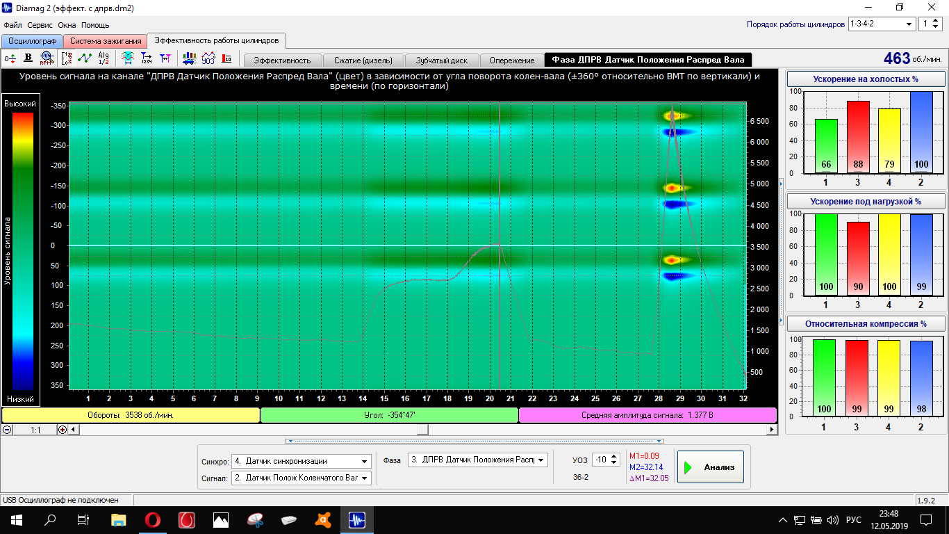

Всем добрый день. Вот у Шульгина результат как-то по другому выглядит, а здесь ну не могу понять что значат эти цветные пятна. Понимаю что по цвету сила сигнала меняется, а в итоге... ??? Машина Тойота, 1nzfe, двигатель исправен, знаю что у Тойоты вроде система сдвига фаз работает только в движении, так ли это ? Как тогда увидеть работу фазовращалки. Тренируюсь, пытаюсь осваивать. Спасибо

Откройте справку. Там, написано про это. Двже, рисунок есть.

fonnikolas писал(а):Всем добрый день. Вот у Шульгина результат как-то по другому выглядит, а здесь ну не могу понять что значат эти цветные пятна. Понимаю что по цвету сила сигнала меняется, а в итоге... ??? Машина Тойота, 1nzfe, двигатель исправен, знаю что у Тойоты вроде система сдвига фаз работает только в движении, так ли это ? Как тогда увидеть работу фазовращалки. Тренируюсь, пытаюсь осваивать. Спасибо
Можно провести тест в движении авто..
Сделать первую плавную "перегазавку" на авто без движения что бы прошла калибровка, начать движение, и сделать одну или несколько "перегазовок" уже в движении, - завершайте тест не выключая двигатель без последней "перегазовки" .
Или завершайте тест как обычно но после остановки, выставил рычаг АКПП или МКПП в нейтральное положение и не забываем о ручном тормозе.
При подключении мотор-тестера для проведения теста в движении необходимо внимательней прокладывать "шнуры" датчиков как что бы их "не намотало" на ремни навесных агрегатов.

Cпасибо за подсказки. Раньше читал справку, но как то одна теория была, теперь, когда столкнулся с реальностью, то малость начал понимать. Инфу по вкладке фаза проштудировал, пока понял что без нагрузки никаких изменений и не покажет. Надо пробовать в движении. Спасибо еще раз, всем удачи

А вообще на тайоте фазовращалка работает и без нагрузки. Если встать на клапан VVT-I то можно увидеть как изменяется ШИМ при перегазовках

ШИМ изменится, а будет ли движение клапана при этом и будет ли это видно по смещению осцилки дпрв. Прочитал на просторах инета, что если подать просто тупо 12 вольт на клапан, то он сработает без проблем даже при наличии каких-то неисправностей, заеданий и тп. А в реальных условиях работы может глючить.
