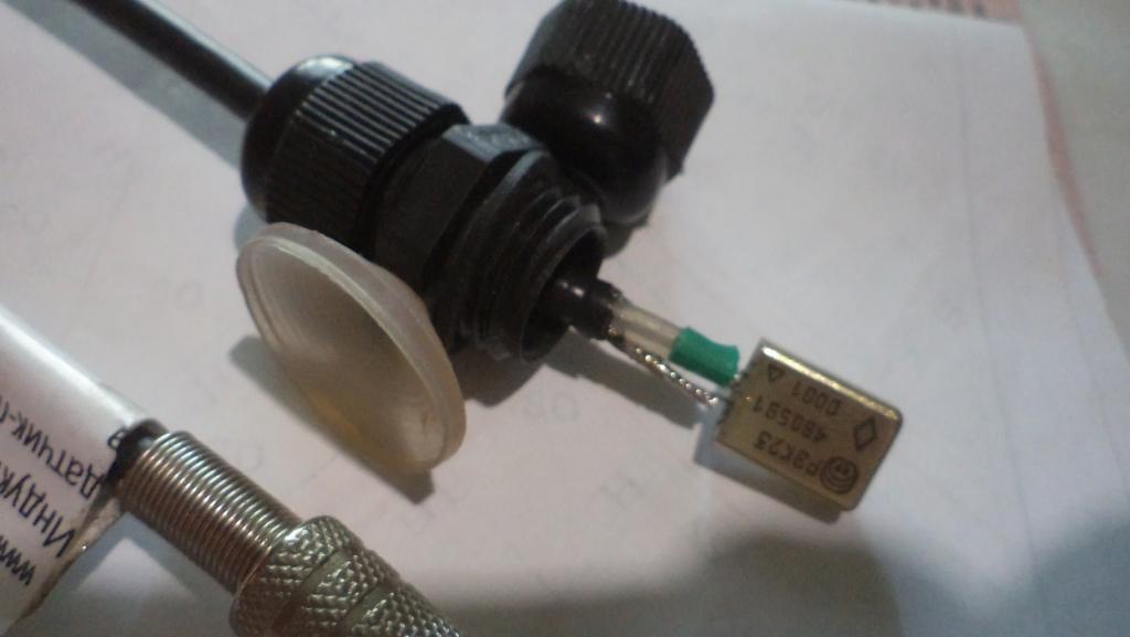

Приветствую Отцы!,
Не сочтите за труд объяснить для каких тестов и в каких целях преимущественно используется данный датчик?
Вообще искал, но не нашёл, возможно плохо искал схему в виде таблицы, по преимущественному назначению датчиков в определённых тестах.
Если она есть ткните плиз носом.. :oops:

Ёмкостная пластина это такой же ёмкостной датчик как и другие в виде "прищепок" или экспресс линейки.
Делается в таком исполнении для применения в случаях когда другие ёмкостные датчики применить не вполне удобно.
Может применяться в тесте экспресс-зажигания с некоторыми катушками зажигания или в тесте зажигания катушка-трамблёр, и в других случаях где достаточно применения одного ёмкостного датчика.
Датчики лучше использовать в измерениях и тестах согласно методике измерений описанной в справке программы.
В методиках измерения подключаемые датчики уже указаны с учётом их преимущественных свойств для проведения выбранных тестов.

Приветствую Сын. Давно на мотор-мастере приобрёл эту хахаряшку с присоской. Типа синхронизирует зажигание с индивидуальных катушек. Ясное дело. что присоска ни чего не удержит...но вот если разобрать, то внутри датчик вполне хорошей формы. Обернул его в термоусадку и теперь, исключительно из-за своей прямоугольной формы, его можно крепить к любой ИКЗ, хоть скотчем, хоть чем...да и на провода тоже.
Ты голый Диамаг купил или ещё барахлишко к нему? :D
Естессно со всеми возможными датчиками.
Нынешняя хахаряшка имеет исходно иной вид.. Она уже прямоугольный кусок предположительно текстолита в термоусадке.
Собственно и интересует кто и как и в каких тестах ёё использует. )
А вообще, очень не хватает именно таблицы.
Если всё же вникну в эту тему до уровня "Отец", обязательно нарисую.
Если забуду - напомните ;)

емкостной датчик используется там где есть высоковольтный провод, либо высоковольтный вывод катушки проходит рядом со стенкой корпуса. индуктивный датчик - там где не работает емкостной. тут нужно просто наработать совсем чуть-чуть опыта по работе с обоими этими датчиками - и всё станет понятно.
потому что даже на одной и той же машине совершенно совместимые между собой индивидуальные катушки разных производителей могут проверяться одна емкостным датчиком, вторая - индуктивным. и тут врядли получится дать какой-то однозначный совет, разве что в очень ограниченном списке марок и моделей.
