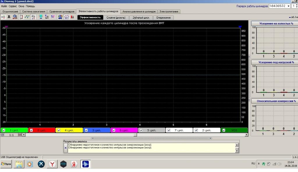

Дальше решил сделать тест Эффективности.. Вот тут возникла засада, которую я так и не смог вникнуть..(может не обедал, глюкоза в мозге кончилась)
Т.к. к датчику ПКВ доступа нет от слова-совсем, то нашёл его конец в фишке PCM, зецепился за него иглой, индуктивную линейку на катушке первого цилиндра трогать не стал. раз работает-пусть работает.
Далее по скринам.

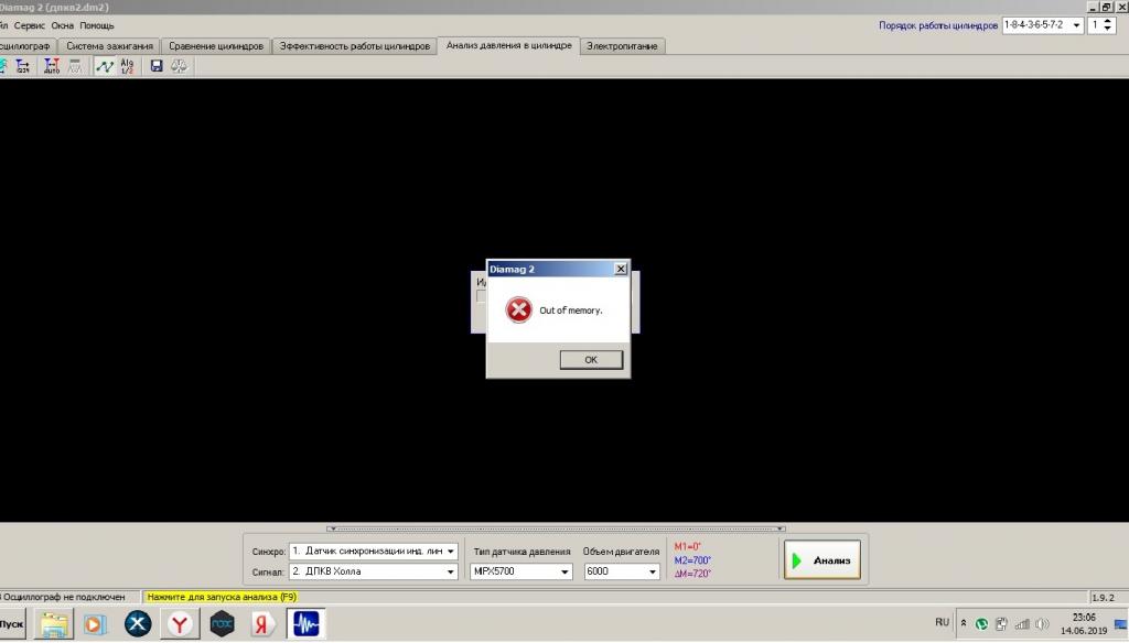

На третьем первый вопрос- Не нашёл в типе датчика упоминаний о ДПКВ.. ( соответственно и тест не работает )

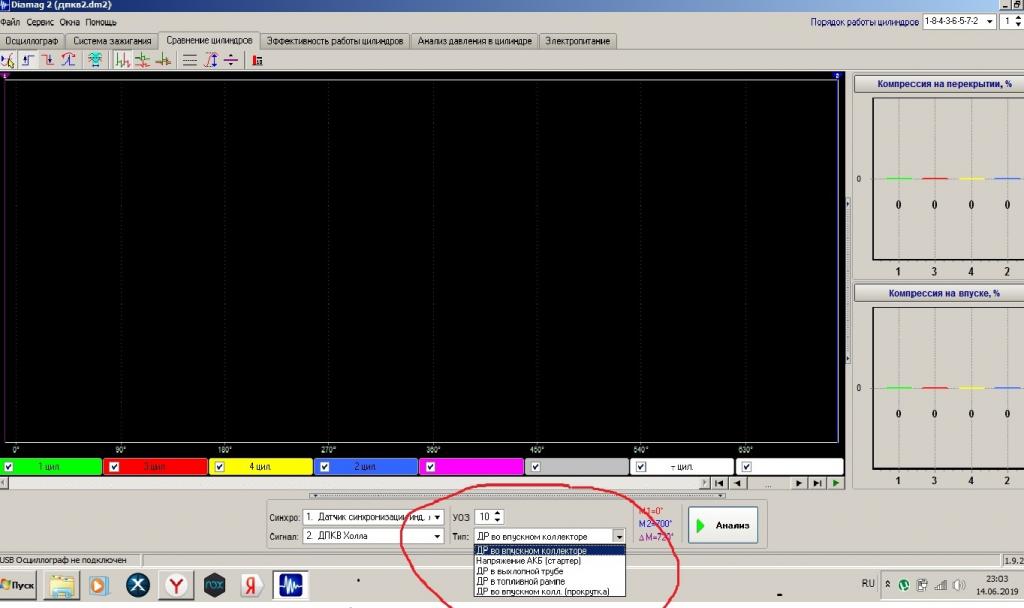

На четвёртом не хватает искры.. ( и получается, что целевой тест опять накрылся медным тазем..)

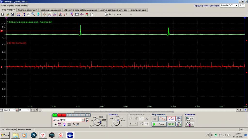

На пятом выскакивает ошибка, после которой всё наглухо виснет и встаёт после манипуляций 3-мя пальцами..

Вопрос про 5 скрин. А вы датчик давления вкручивали в цилиндр?
Судя по скринам, вы по 2-м снятым сигналам хотите провести все тесты..... Мой совет правильный, сначала прочтите справку.

Мне вообще больше было бы интересно от Отцов основателей услышать про 3-й скрин.. что это глюк или ешё чтоГ?

Каждой твари по паре, каждому скрипту свой датчик. Вы сняли сигнал коленвала для скрипта ТЭРЦ, а скрипт на 3-ем скрине, запускается по датчику разряжения.

по первому нет сигнала с ДПКВ.тесты ни какие не пройдут

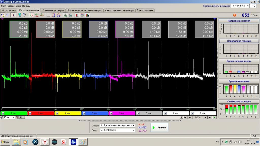

по второму более мение понятно и тестирование проходит.
по третьему какой тест вы хотели провести без сигнала по дпкв вкладкой ДР?
ну и остальное программа начала вам отказывать,поскольку вы ей подали команду(стой там,иди сюда)
