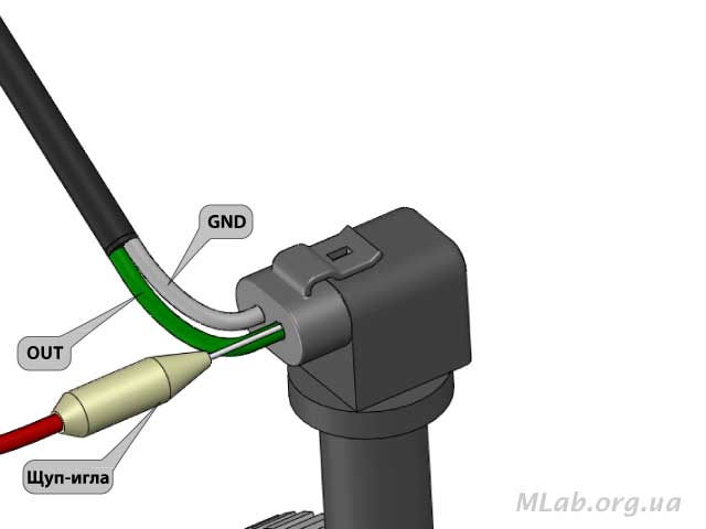

Здравствуйте ! Братцы подскажите пожалуйста как узнать к какому контакту ДПКВ подключаться иголкой , что бы сделать тест CSS на дв. ваз 21127

К датчику колен вала желательно подключаться к ДИФ каналу т.е. 5 и 6, тогда точно можно исключить влияние плохой массы на осциллограмму. Да в принципе как и любой другой датчик в системе ЭСУД я лично проверяю ДИФ каналом.

Разве программа сама автоматически не определяет каналы? У меня 2 канал щупа-иглы

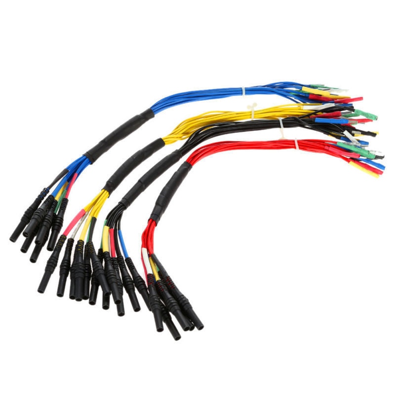

На Али продают такие переходники. Вставляются в разъём между папой и мамой...или самому сделать, благо там за копейки сами клеммы продают. И ещё..на рисунке видно, что игла входит параллельно проводу. Она упирается в разъём не совсем чётко. там же на Али продают гибкие иглы, которые входят под углом. они фиксируются лучше. Да и вообще - чего там только нет на Али...особенно в части подключения к проводке. А на счёт датчика Холла - там же масса, питание 12 или 5 и выход. Если ила вставлена не точно, то могла или повредить разъём или замкнуть контакты.
Ну и как бы меры предосторожности нужно знать - сныть разъём...вставить иглу и прозвонить с иглой сам нужный пин и соседние,
