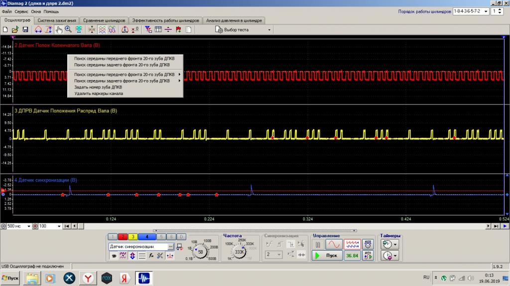

Сообщение Varnak » 19 июн 2019, 06:14
И снова здравствуйте уважаемые Отцы!
Понемногу вникаю, но ещё кое что не понятно..
Подскажите как быть если имеем датчики Хола на ДПКВ и ДПРВ..
По идее после снятия осцилки нужно поставить линейку и привязать её к 20-му зубу ДПКВ. или ДПРВ, судя по выпадающей ссылке.
Но их нет у меня.
Маркеры на диаграмму ДПКВ не встают.
Причём маркеры ставятся на диаграмму ДПРВ и Датчика синхронизации, но совсем не там где нужно.
Где туплю??

Сообщение Dimaas » 19 июн 2019, 06:44
Сделайте нужный канал активным, щелкнув мышью в его поле.

Сообщение Dimaas » 19 июн 2019, 06:45
на скрине активен канал синхронизации

Сообщение Dimaas » 19 июн 2019, 06:47
если на диске нет пропуска "кариеса", возможно МТ не может определить какой зуб первый.

Сообщение Varnak » 19 июн 2019, 06:51
На диске типа обоймы бубна с прорезями. и они расположены если не изменяет память по три штуки с интервалами.. как их ЭБУ читает понятия не имею..
Канал делал активным, бестолку.
Да и по сути нет там ни какого 20-го зуба, там вообще ни одного нет. Должна быть какая то другая привязка, но какая??

Сообщение Varnak » 19 июн 2019, 18:56
Прошу прощения за дезинформацию в предыдущем сообщении. Спутал систему с предыдущим поколением машины. В моей действительно есть венец.. Причём внутри двигателя. с него и читает ДПКВ. Не уверен правда что там количество зубьев соответствует классическому.
И да, в выборе теста, в выпадающих окнах не нашёл ДПКВ Хола + ДПРВ Хола + датчик синхронизации. А у меня они оба именно Хола. Но тест каким то образом всё же проходит. В общем то вроде можно и не париться, но возникают сомнения по поводу его правильности.
Это раз.
И второе, кто знает старый и новый алгоритм чем отличаются? Почему то у них существенно разные результаты анализа. Какому верить?
