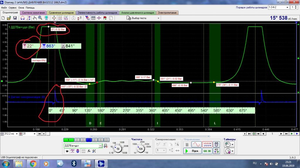

Вот выкладываю для сравнения осцилку снятую датчиком давления на ВАЗ2112 с 124 двиг. на нём была разбита шпонка в результате задающий шкив мог перемещаться вперёд- назад примерно на пол зуба, при этом вот какая интересная осциллограмма получилась.
Вот ссылка на полную осциллограмму: https://yadi.sk/d/8LlOHn5we2vAMA

Я конечно новичок совсем, но сдаётся мне что при угле 15" и такой искрой двигатель вообще работать не смог бы.. там не пол-зубом пахнет, а гораздо болше.

Похоже на то, что колено проскочило на зуб. а распред отстал. Хотя это моё личное мнение..

Тем не менее авто заводилось на холодную очень тяжело на горячую с первого раза глохла со второго заводилась работала,тупая на разгон хлопки в выхлопной при перегазовке, с прогревом могла заработать более менее нормально в общем нестабильная работа, шкив открутил без особого усилия шпонка на звёздочке коленвала подтачилась и задающий диск гулял на сколько сложно сказать возможно и более пол зуба, но шпонка хот и подточиная в половину но всё же присутствовала.

Так в чём проблема поменять шпонку, шкив, собрать всё как положено, проверить по меткам и снять после этого новую осцилку? Всё сразу встанет на свои места. и ГРМ и осциллограмма ..)

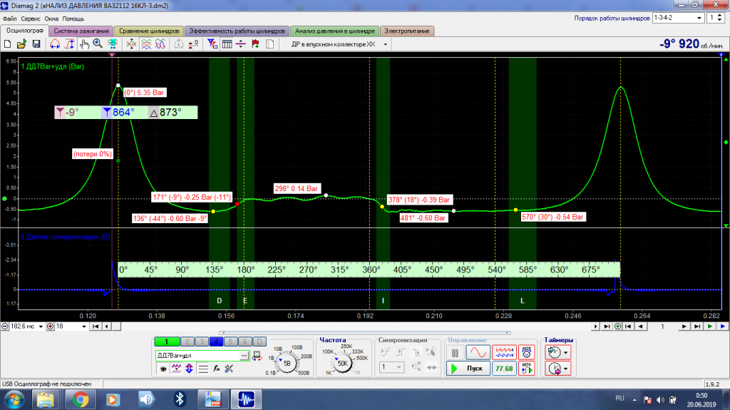

Сообщение holod3 » 20 июн 2019, 08:55
Проблемы не какой нет всё давно уже заменил осциллограмму снял, Осциллограммы выложил для сравнения для образца.
после замены звёздочки коленвала и задающего шкива
