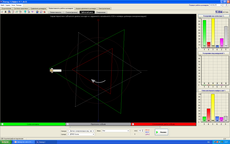

А Вы массу на мотор-тестер подсоединили? Вы видели какой он Вам задающий диск нарисовал? Что-то я сомневаюсь, что с таким сигналом тест будет проходить нормально.

pozharskiydn писал(а):А Вы массу на мотор-тестер подсоединили? Вы видели какой он Вам задающий диск нарисовал? Что-то я сомневаюсь, что с таким сигналом тест будет проходить нормально.
Новый вид задающего диска - звезда Давида )) Вопрос, как он это сделал!? :shock:
Вложение Задающий диск.png больше недоступно
И опять странность, у меня рисует немного другой.
Но сути это не меняет.
А всё же интересно, почему на разных компах с одинаковой программой получаются такие разные фиГвамы ? )

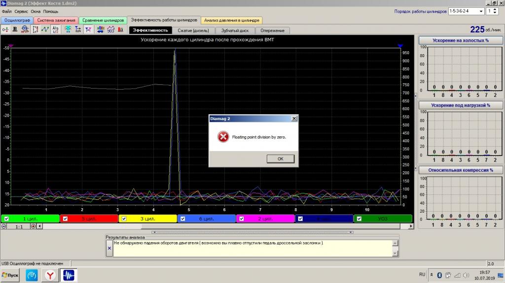

Ещё один скрин от него же.
И да, масса кака положено была.

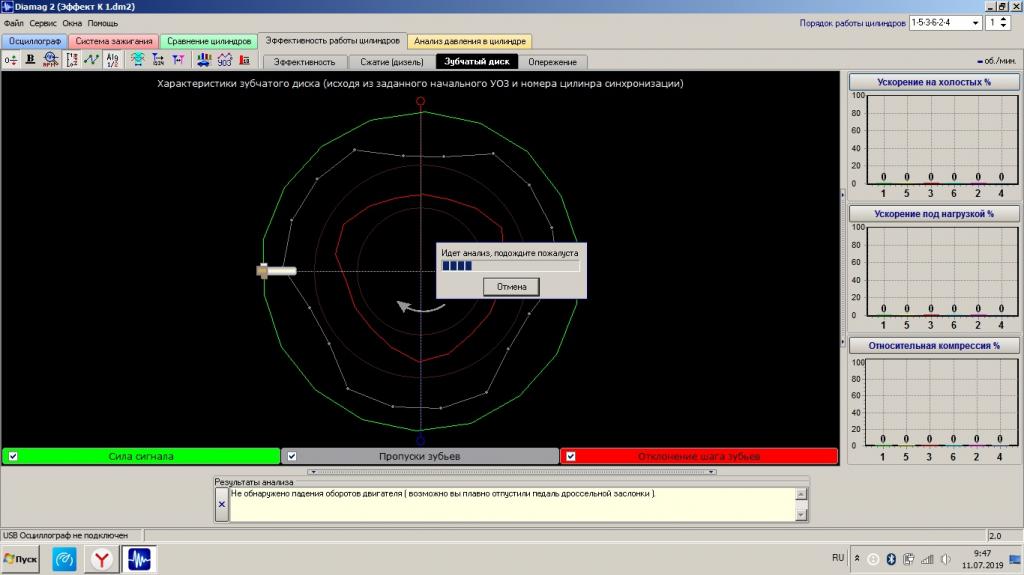

Сначала выскакивает это окно, жмём ОК
Появляется следующее, с предложением подождать. На этом всё и заканчивается
