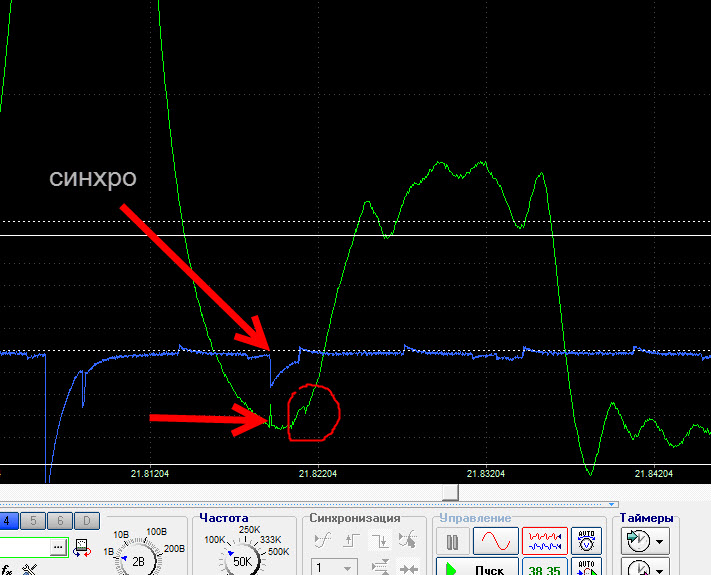

Здравствуйте
что обозначает этот горбик ?

Сообщение Alex_42 » 20 июл 2019, 03:42
Похоже, на болтанку клапана в направляющей.
Re: Анализ ДД
Сообщение giab » 20 июл 2019, 04:08
Alex_42 писал(а):Похоже, на болтанку клапана в направляющей.
Может из за того в Результате анализа пишет, что возможно, выпускной клапан «зажат» ???

Сообщение Koma208 » 20 июл 2019, 04:39
На помеху от синхры похож

Re: Анализ ДД
Сообщение giab » 20 июл 2019, 04:46
Koma208 писал(а):
Вложение 7-19-2019 19-42-18.jpg больше недоступно
Кажется что синхро мимо

Re: Анализ ДД
Сообщение Koma208 » 21 июл 2019, 17:37
Из-за зажатого так не будет, имхо. А вот из-за направляющей очень может быть. Насчет синхры, это я мимо.)
