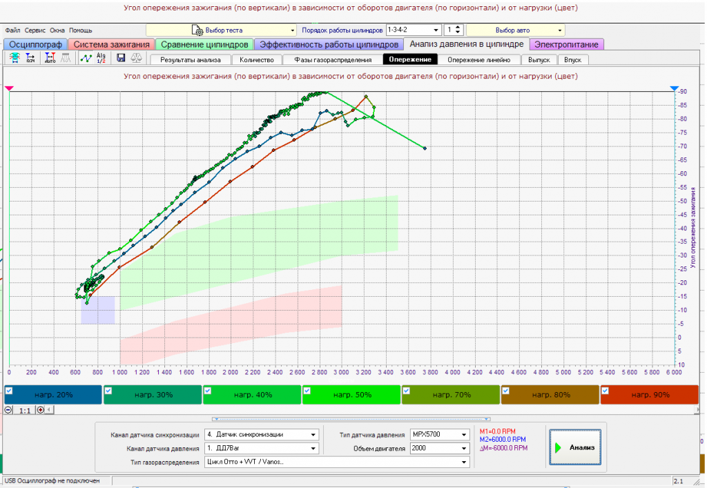

Гляньте. УОЗ слишком завышен. Авто не разбиралось? Задающий диск не развернули?

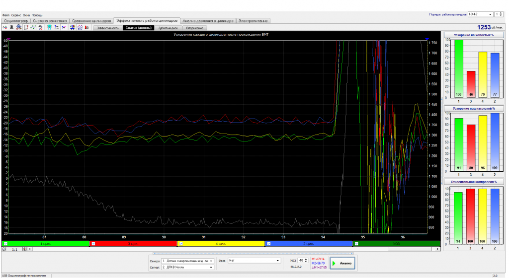

Катушки не ОК.Выпуск позднит.

Если на этом двигателе катушки COP, то и пик импульса синхронизации (пробой искры) на всех осциллограммах должен быть положительного значения.
Здесь что то не то, по всем осциллограммам по разному.
Для синхронизации применялся индуктивный датчик (линейка), предположу что было выбрано не подходящее положение датчика у катушки во время измерений.
На осциллограммах - "дпкв + синхр", "проверка катушек с 1-4(перегазовка переход к следующей)" положение было правильным.
Возможно в тестах датчиком давления УОЗ был не верно вычислен из за не правильного сигнала синхронизации.

А я еще люблю посматривать на вкладку "сжатие", и что-то мне подсказывает, что в ней есть какая-то информация. Чтобы понять нужны наработки.

Alex_42 писал(а):Гляньте. УОЗ слишком завышен. Авто не разбиралось? Задающий диск не развернули?
УОЗ в порядке, из-за неправильной синхронизации неправильно меряет скрипт, а по линейке максимум -34.

На самом деле не очень корректно записаны осциллограммы для автоматической обработки они должны быть идеальными, иначе начинаются проблемы с обработкой. Желательно детально изучить справку F1 очень многое проясняется.
Я заметил,что датчик давления в цилиндре не установлен в " 0 " перед записью, а импульс синхронизации похож на агонию блуждающего разряда. Канал синхронизации только " 4 " так как там пиковый детектор. Я считаю, что синхронизацию всё же лучше с ВВ провода взять (если СОР - с удлинителем ВВ провода).

aleksandr_s писал(а): Желательно детально изучить справку F1 очень многое проясняется.
спасибо что откликнулись, я тут думал уже людей нет, или усатые все, занятые, что пионерам помочь не могут :D
в диамаге перед записью сигнала с ДД сделать автоматическую установку нуля канала ??
интересно из за чего? то что канал не 4й :roll: ?
COP без удлиннителя
