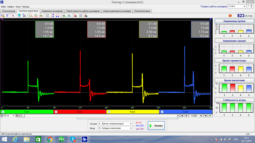

Здравствуйте!! Сегодня проверил жигули карбюраторную на предмет пробивает высоковольтные провода. Проверьте пожалуйста, вроде все нормально.. только чуть первый цилиндр нее правильно показывает. Можно же так оставить? Слишком уж сильно докапываться нет смысла..? Хочу научиться работать диамагом, хороший инструмент.

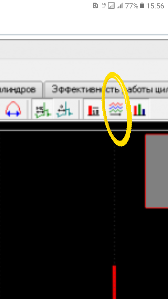

На вид неплохая осцилка. Я еще смотрю справа гистограммы графиком. Так более информативнее

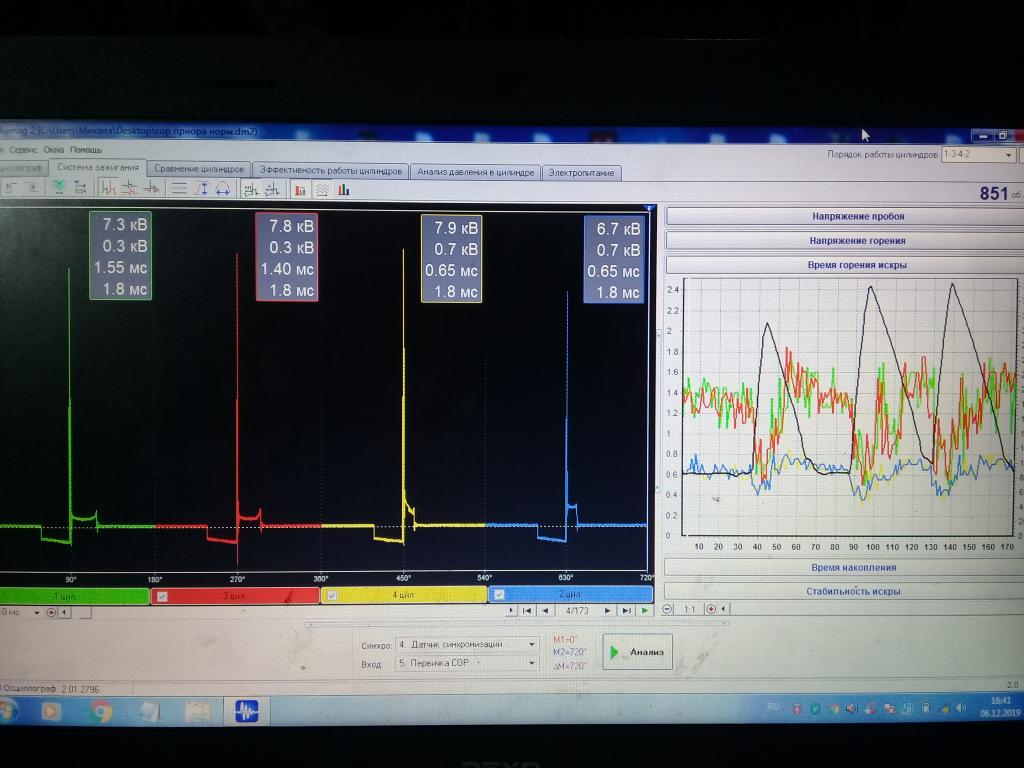

К примеру....это СОР катушки, приора, четвертая и вторая выпадают
