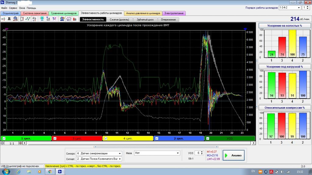

Сообщение barebon » 22 янв 2020, 23:49
Здравствуйте,подскажите пожалуйста начинающему. Логан 8кл K7m недавно был ремонт головки после загиба клапанов. После ремонта неровная работа на холостом ходу. Свечи новые,форсы проверены,подсосов на впуске нет. Попробовал сделать тест эффективности и катушек дис Проблема как я понял в первом цилиндре от грм (четвертый по версии рено). Может кто подскажет куда копать?

Сообщение katesash1 » 23 янв 2020, 02:44
Был 3 дня назад логан с зажатыми клапанами.
(похожая картина)

Сообщение barebon » 23 янв 2020, 22:18
katesash1 писал(а):Был 3 дня назад логан с зажатыми клапанами.
(похожая картина)
Тоже есть такое подозрение что механик не отрегулировал клопы нормально. На днях приедет и будем смотреть

Сообщение barebon » 27 янв 2020, 22:13
(похожая картина)
Короче так и оказалось,в четвертом цилиндре (первый от грм) клапана были сильно зажаты
