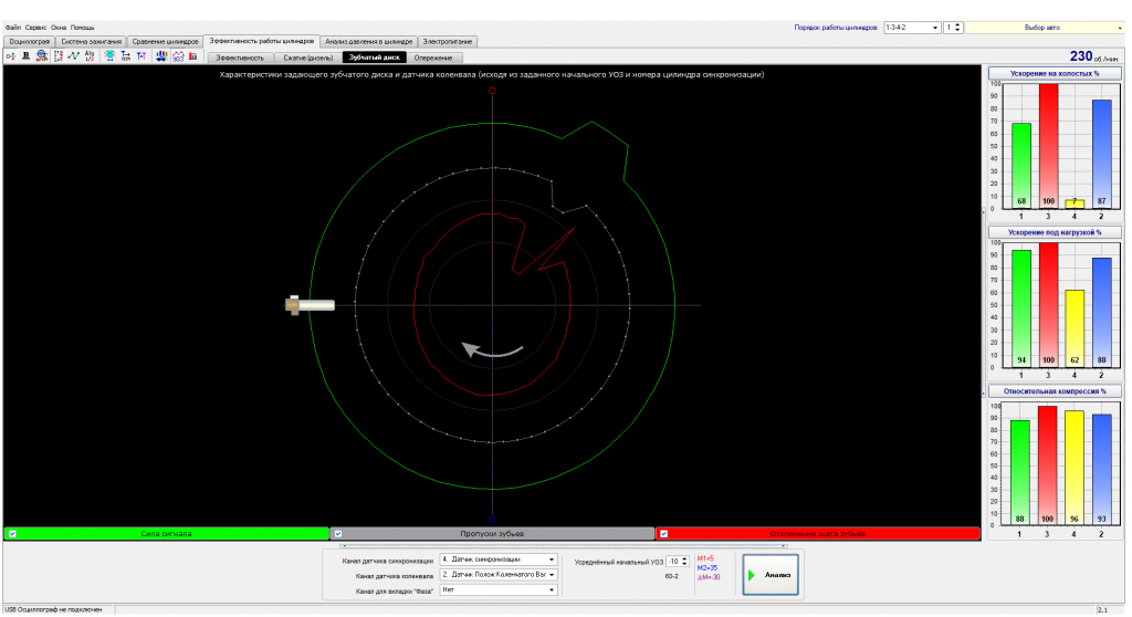

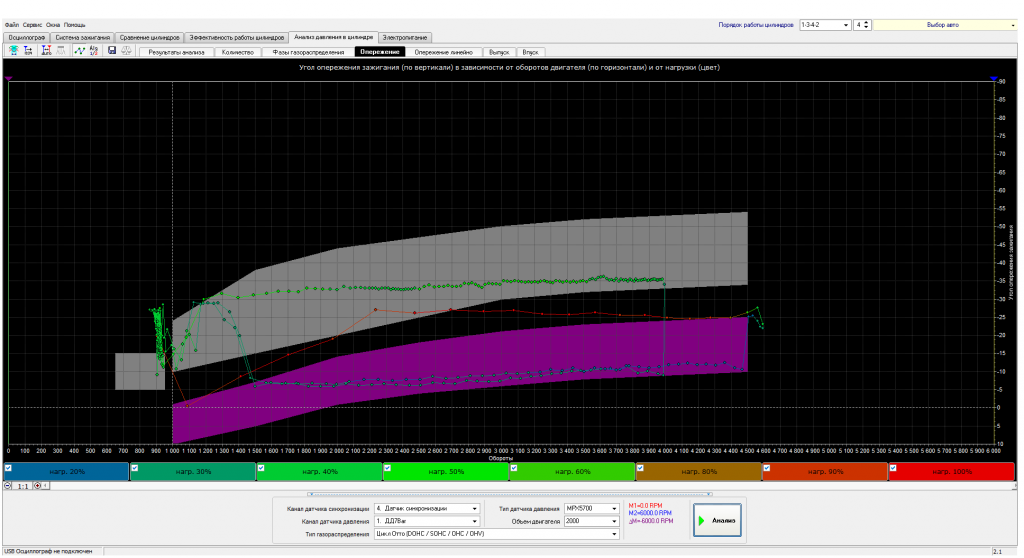

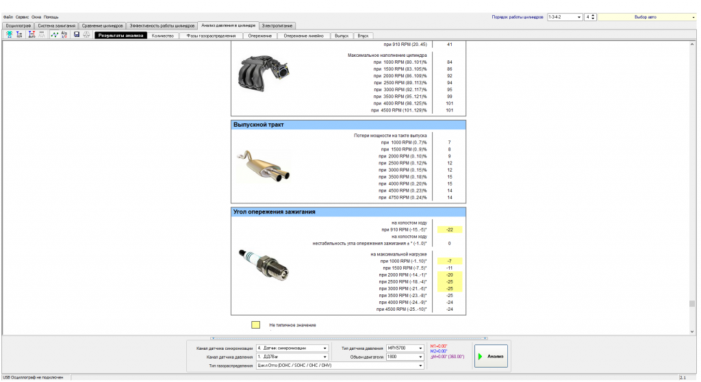

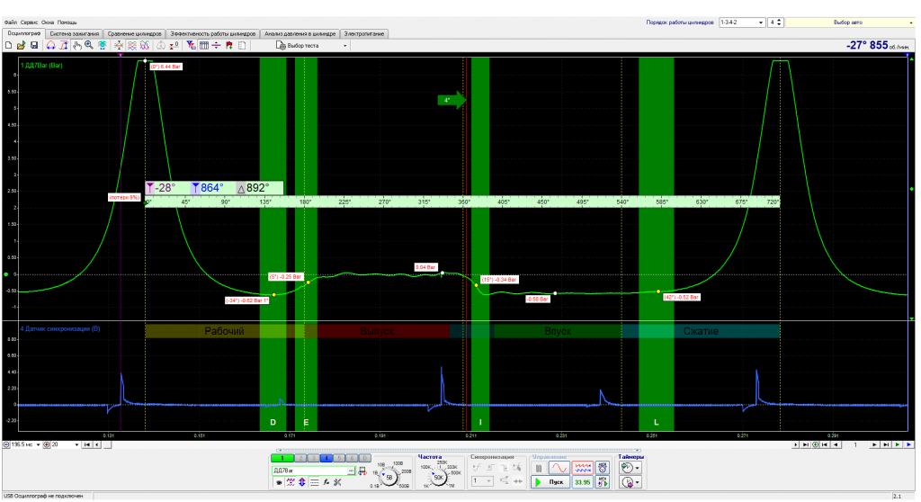

Добрый день - Добрым людям, помогите пожалуйста определиться куда копать. Шеви-нива 2011, В7.9.7 , катализатор отключен и выбит ,80тыс пробега, подтраивает на холостых, по сканеру пропуски на четвертом.Сделал три теста, пришел к выводу что форсунка на четвертом мешает нормально жить, ну и проблемки по зажиганию, но не могу понять : тест ДД показывает большое большое опережение, примерно 28 на холостых,а в тесте эффективности проблему с задающим - не высмотрел вроде. Тест по ДД делал на четвертом. Вот и не знаю за что хвататься, машинка моя, гараж теплый на 1 день обещают дать, хочу подготовиться. Забыл сканером правда опережение глянуть. Как то так...

Все в порядке у вас с УОЗ. А по ДД видно небольшой подсос в 4м цилиндре, если вы конечно ДД калибровали перед тестом. Кольцо форсунки проверьте. :)

Сообщение Yarik115 » 07 фев 2020, 13:06
Принял, спасибо Вам, только не понял) , у меня так:

Сообщение Yarik115 » 07 фев 2020, 13:08
анализ по дд

УОЗ в зависимости от нагрузки

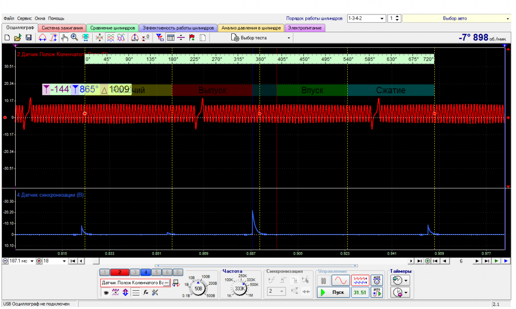

Сообщение Yarik115 » 07 фев 2020, 13:16
задающий

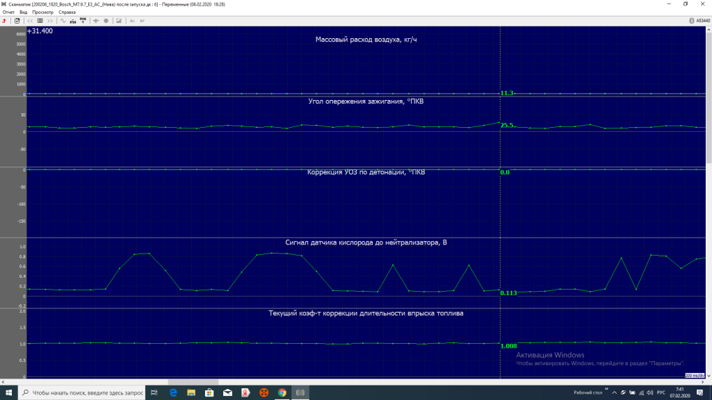

Сообщение Yarik115 » 07 фев 2020, 13:46
сканматик скрин УОЗ

Сообщение vladimisafrono » 07 фев 2020, 16:19
Добрый день. Раз уж мы с вами беремся говорить о пропусках воспламенения в отдельных цилиндрах... Хотелось бы видеть как отрабатывают эти отдельные цилиндры на фоне остальных. Осц. ДР прокрутка где?
