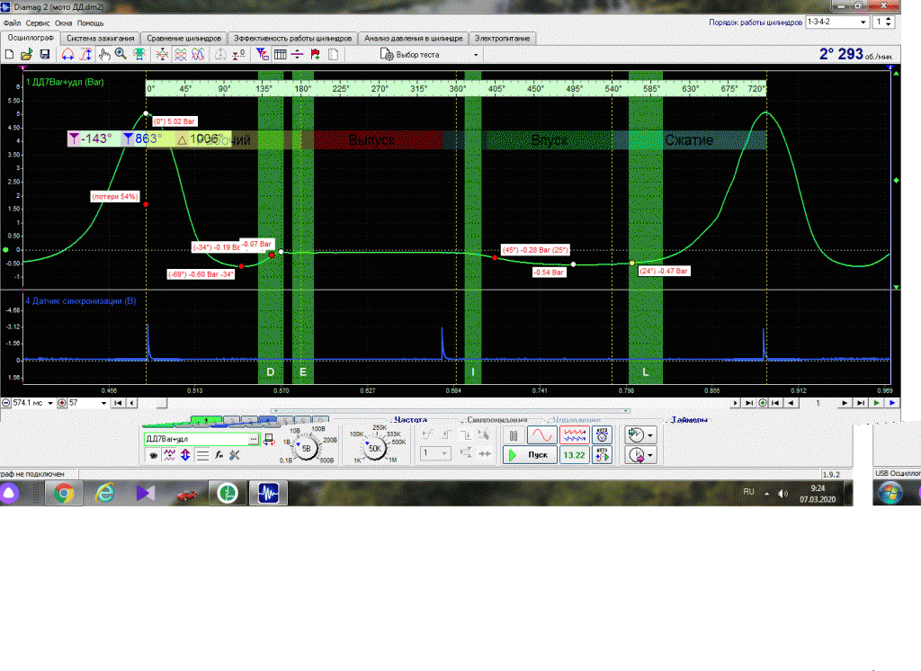

Не заводиться мотоцикл.Есть сомнения по ГРМ. Осциллограмма снятая при прокрутке стартера.Можно ли по ней сказать о том что впускные клапана открываються поздно .

Сообщение Владимир1988 » 07 мар 2020, 17:30
Не заводиться
Прокрутка стартером мотоцикла Lifan 150 кубов

Смущают только большие потери, возможно действительно выпуск рано.
Починили?
