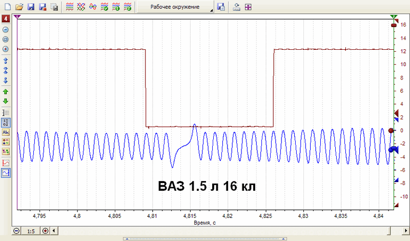

Привет всем, помогите найти эталон синхронизации дпкв, дпрв ваз 21120 16V 1.5

Вот, это впускной, а выпускной нужно тоже проверит но только ручками))

спасибо!
