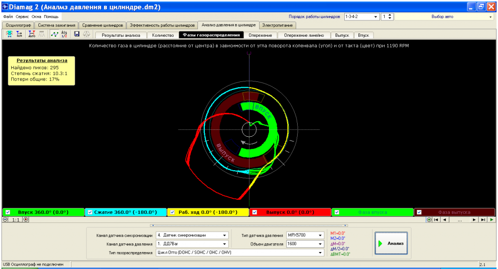

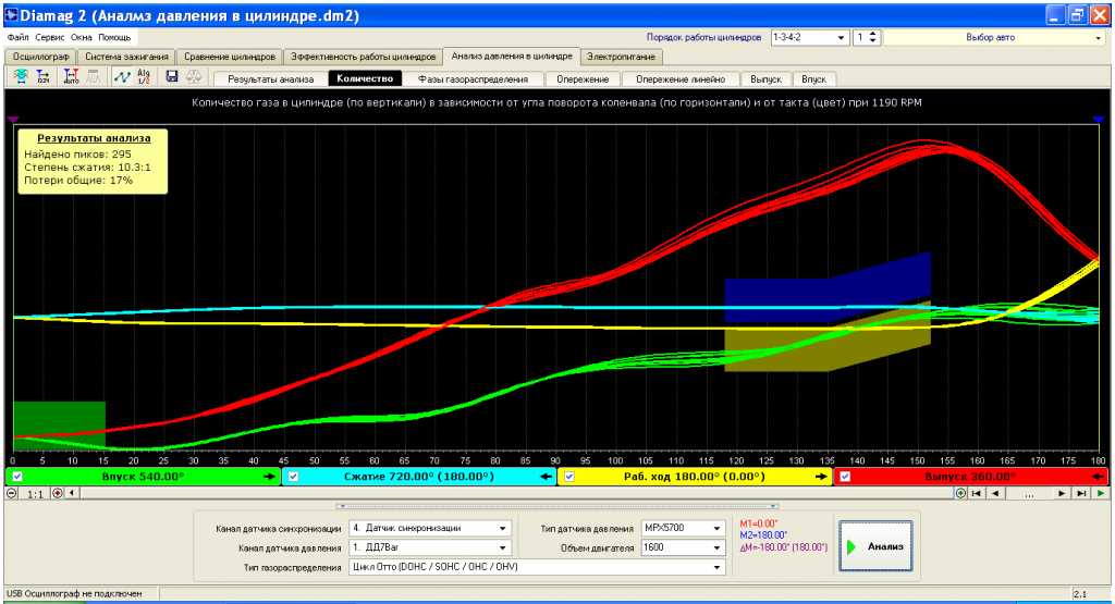

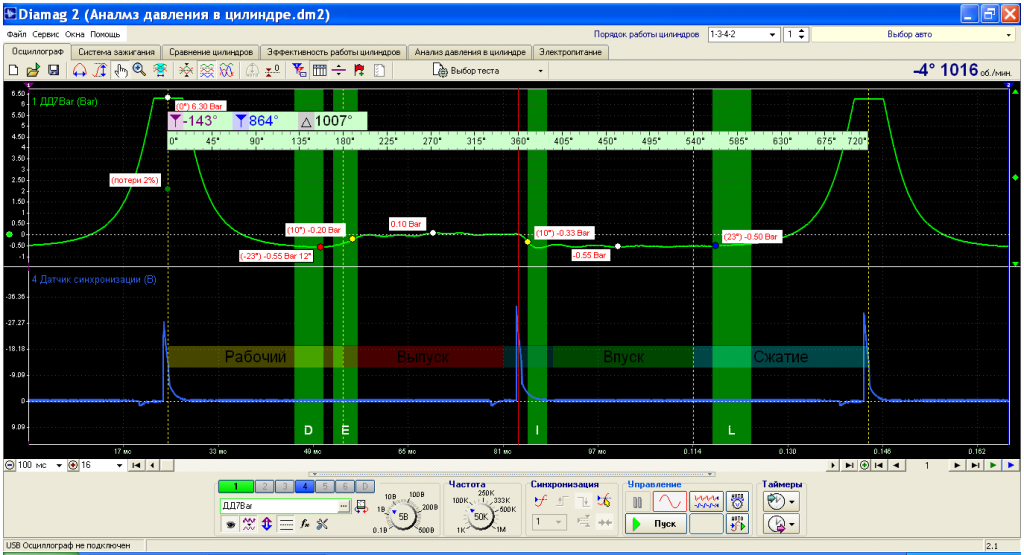

Сильно не ругайтесь только учусь разбираться в осциллограммах Рено 1,6 литра 102 лошадки 16 клапанов пробег 72 тысячи подскажите по меткам ГРМ и есть такое предположение,что подвисают гидрики . Буду премного благодарен за разъяснение .

Впускной клапан - рано открывается и рано закрывается. Выпускной клапан - поздно открывается и поздно закрывается.
