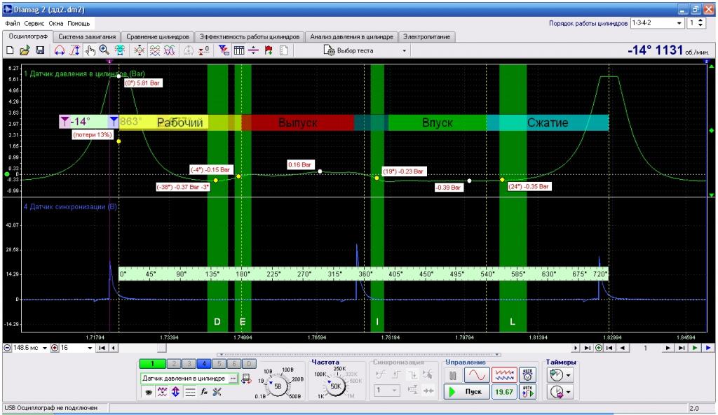

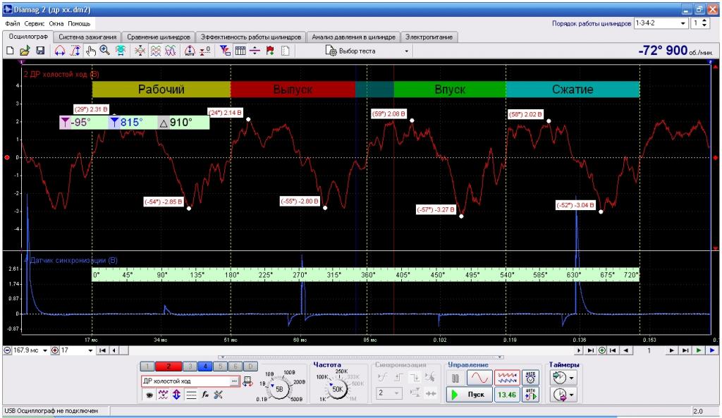

Подскажите , кто знаком с Газелями УМЗ 4216 . холодная и до прогрева - холостой ход и газ и бензин ровные , прогреется - нет холостого хода и газ и бензин. Заменен датчик КВ , датчик РВ , регулятор ХХ, впуск проверен дымогенератором, замена свечей ,ВВ проводов.

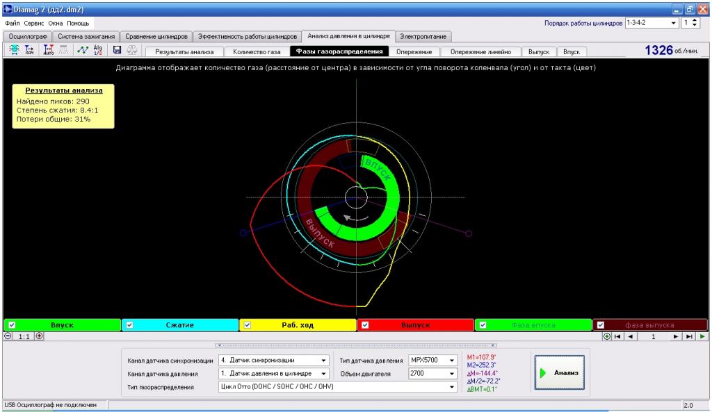

Сообщение sergey-nik » 04 апр 2020, 17:05
Похоже что в 1м и 4м цилиндре поджаты клапана.По датчику разряжения осциллограмма снята "вверх ногами".

Сообщение Wasek Shirobokov » 04 апр 2020, 19:31
Понял вас, мне не понятны нестандартные углы фаз.

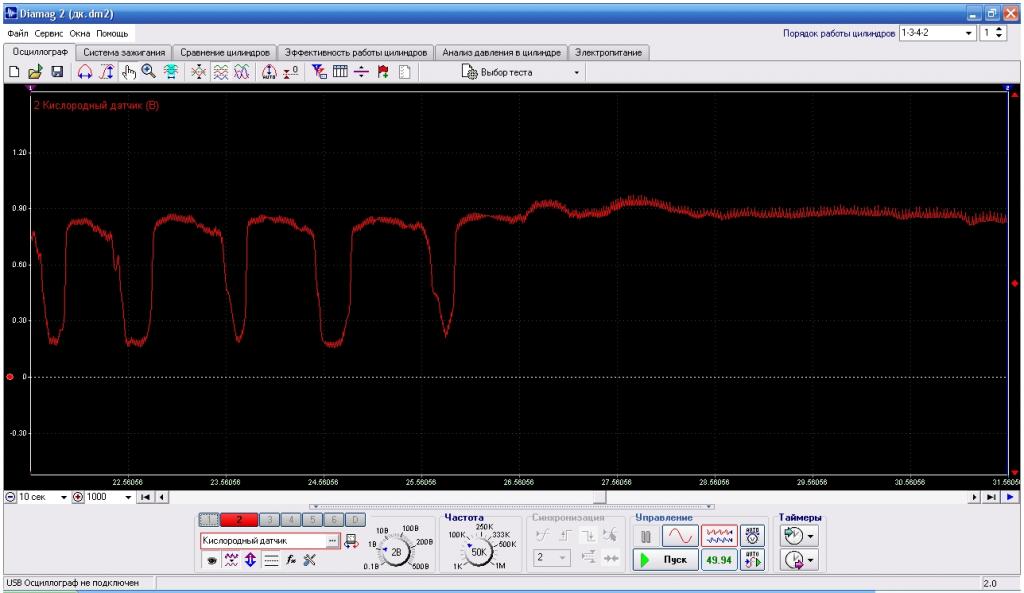

Сообщение Wasek Shirobokov » 04 апр 2020, 21:02
ДК работает только на оборотах , на холостом ходу зависает , замена певого ДК на второй ДК ничего не меняет.

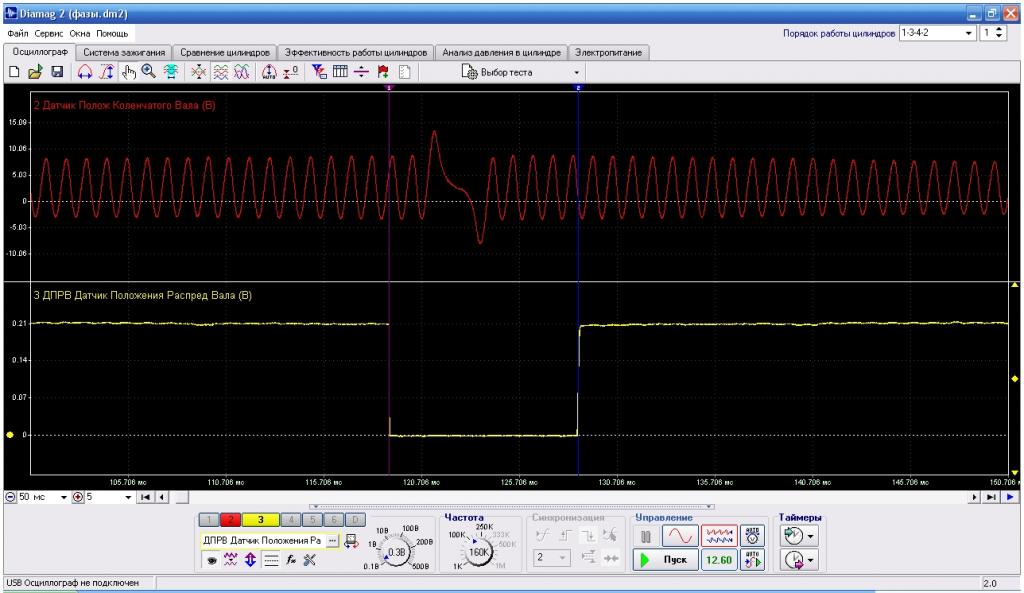

Сообщение Wasek Shirobokov » 04 апр 2020, 21:26
Фазы нетипичные , перекрытия нет, метки на шестернях проверены, симметрия присутствует.

Сообщение NIK-TAK » 04 апр 2020, 21:32
Wasek Shirobokov писал(а):ДК работает только на оборотах , на холостом ходу зависает , замена певого ДК на второй ДК ничего не меняет.
А без ДК? Откуда столько кислорода на хх? Какой ЭБУ?

Сообщение Wasek Shirobokov » 04 апр 2020, 21:46
ДК отключали , не помогло , холостой ход хаотичен , двиг трясется по ощущениям как бедная или богатая смесь , типа одновременно с бензином в цилиндры попадает пропан.

Сообщение Wasek Shirobokov » 04 апр 2020, 21:56
ЭБУ - Микас 10.3

Сообщение Евгений1969 » 04 апр 2020, 22:01
Посмотрите клапана - при прогреве неправильные зазоры уходят.
ГБО какого поколения?
