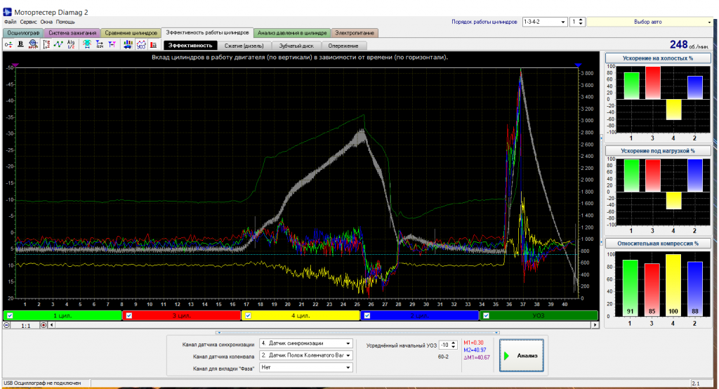

Здравствуйте. Помогите определить причину отказа 4 цилиндра.

Видно что он неработает, дальше проверка. Сними парад цилиндров проверил катушку свечи провода. Проверь импульс и питание форсунки. Заметь компрессию

Сделайте ЭРЦ в реальном времени и пшикните карбклинер или быстрый старт во впуск, если график этого цилиндра подскочит значит форсунка виновата. С компрессией судя по хвостам всё нормально.
