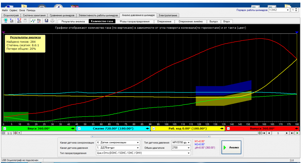

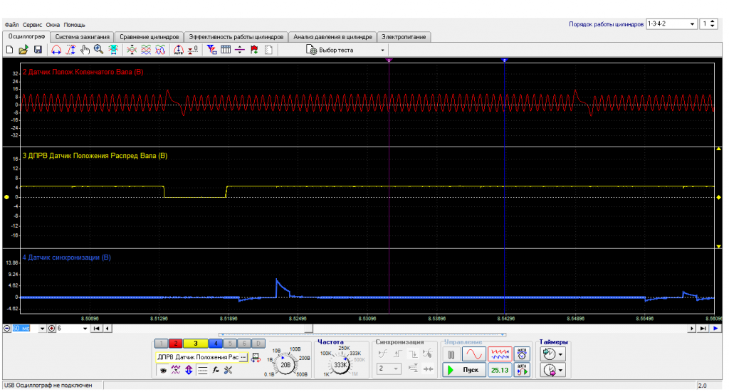

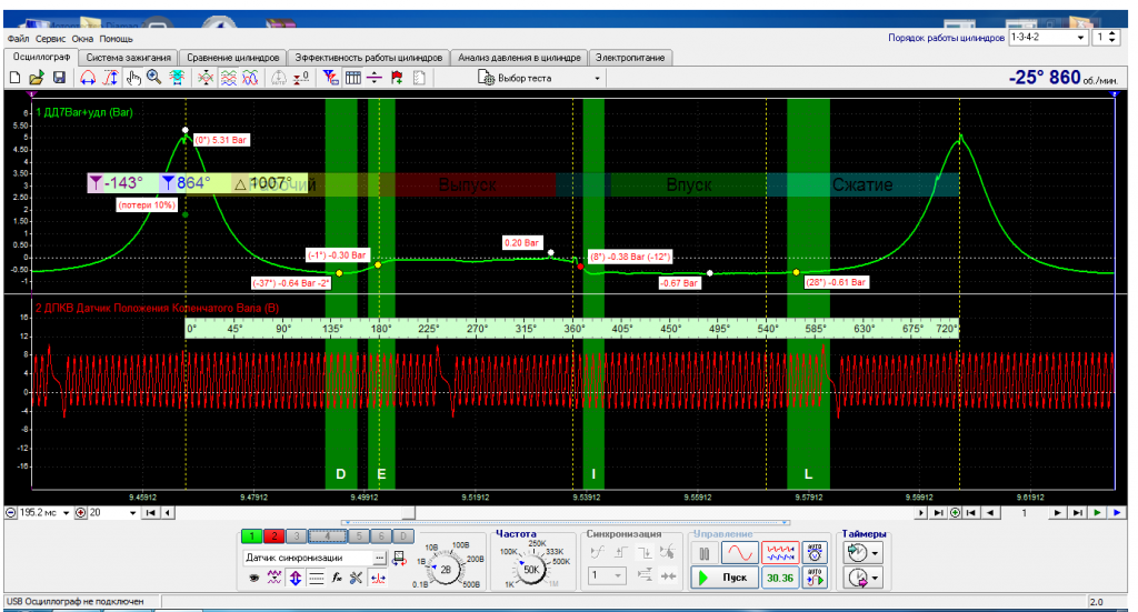

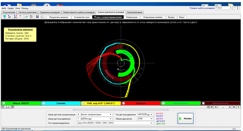

Всем здравствуйте! Помогите пожалуйста, только начинаю осваивать прибор. У товарища на работе Уаз буханка ЗМЗ 409 ГБО, начались периодически пропуски по зажиганию во всех цилиндрах. На газе чаще на бензине меньше (Смотрим опендиаг счетчик пропусков + машину колбасит). Менялись несколько раз провода, свечи, форсунки ГБО. Снял осциллограмму давления в цилиндре и ЭРЦ. Мое мнение что впускной вал стоит рано + растяжение цепи. Так ли это?

Ну, то, что впускной распредвал установлен не правильно- однозначно.

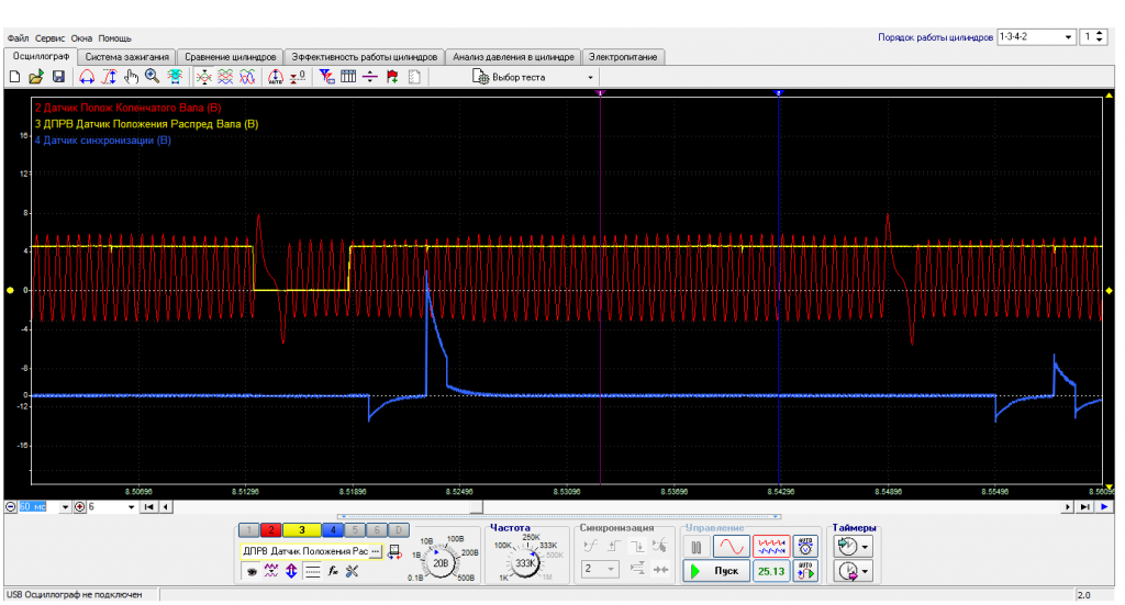

Спасибо большое. А как на счет синхронизации ДПКВ и ДПРВ? в интернете нашел несколько осциллограмм но какая из них эталон не понятно... Кто может поделиться эталоном для ЗМЗ 409?
