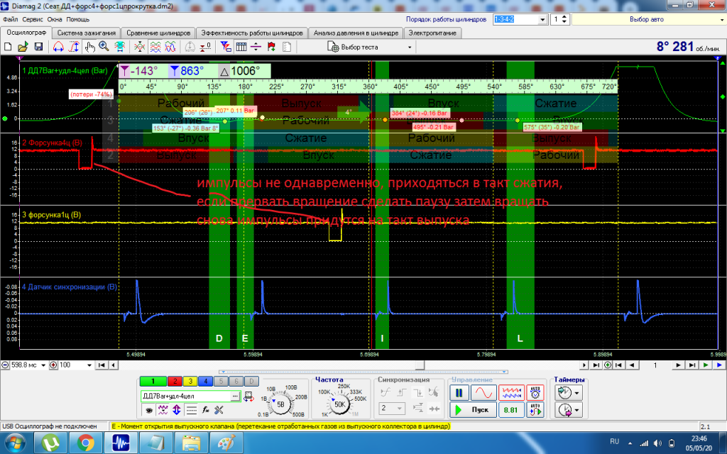

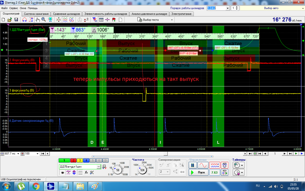

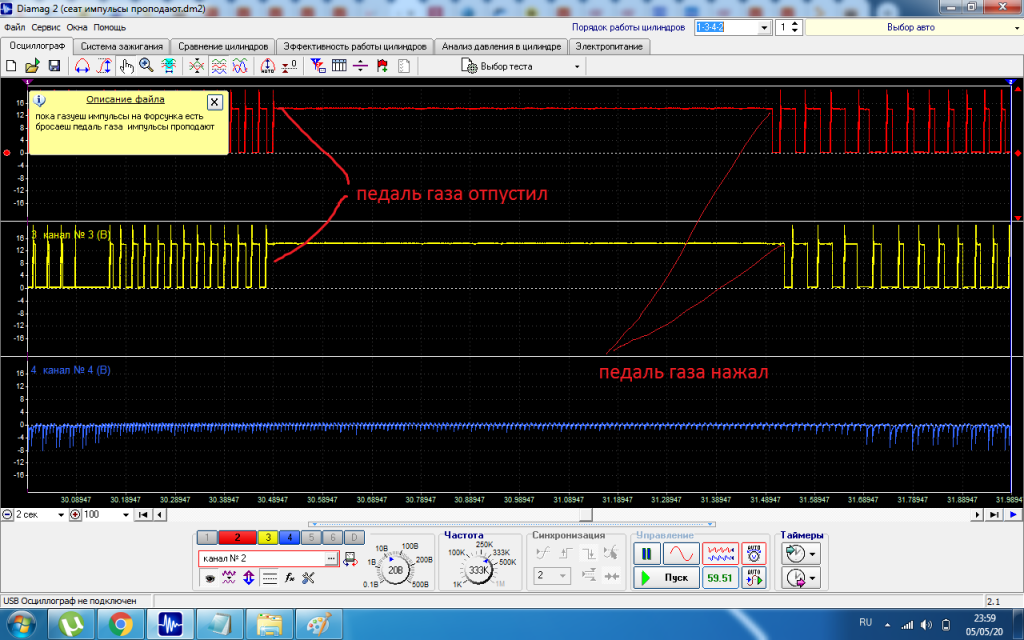

В общем пока идёт поиск другого ЭБУ двигателя, попробовал ещё поснимать осциллограммы что бы разобраться а что не так с впрыском. Снимал осциллограммы датчиком давления в 1, 4 и совместно с импульсами на форсунки 1,4 и ДД 3ц совместно с импульсами на форсунки 3, 2ц. Осциллограммы снимал на прокрутке стартером с отключенным бензонасосам и датчиком трамблёра. При отключенном датчике холла в трамблёре по идее Эбу должен перейти на попарно параллельный впрыск то есть импульсы должны быть одновременно идти на две форсунки 1и4ц и 2 и3ц соответственно, но нет импульсы идут на форсунки 1 и 4 и 2и3 не одновременно, заметил такую законамерность что если при первом вращении стартером импульс на форсунку идёт в момент такта сжатия, то после паузы и следующем вращении стартером импульс идёт в момент такта выпуска, опять пауза, вращения стартером и опять такт сжатия и так по кругу. Соответственно возник вопрос а когда вообще должен подаваться импульс на форсунку, по идее логично в начале такта впуска, раньше об этом не задумывался, ну есть импульсы на форсунках или нет, вот и всё. Заметил также если авто завести разгозовав педалью газа, стоит только отпустить педаль импульсы на форсунках пропадают, если успеть пока авто не заглохло нажать опять педаль, импульсы опять появляются, то есть что то в роде принудительного хх но ведь авто не движется, в итоге при отпускании педали газа импульсы на форсунки пропадают двигатель глохнет, если вращать стартером но не нажимать на педаль газа то импульсы на форсунки идут непрерывно до полной остановке вращения двигателя. Также при долгой разгазовке двигателя (работе двигателя несколько минут) кроме ошибки по датчику холла трамблёра выскакивает ошибка 00513 датчик оборотов двигателя G28 сигнал за пределами допуска- непостоянно.

Впрыск идёт правильно, на такт выпуска, по ДД в цилиндре.Форсунка впрыскивает на пока ещё закрытый клапан впуска. Первые три осц. по списку не обнаружены. Переложите ещё раз. И одну осц. ДД в режиме ХХ можно взглянуть?

На хх снять не могу так как авто не держит хх схватывает и сразу глохнет вот снимал разгазовывая авто педалью газа.
https://yadi.sk/d/Q5c3G2VH9cbFSg -дд

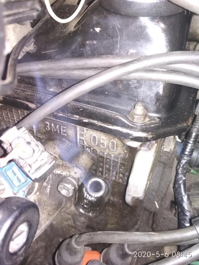

снял только сейчас при этом выкрутив датчик давления из свечного отверстия идёт белый дым довольно долго.

Сообщение holod3 » 06 май 2020, 16:54
Вот фото при этом через сапун масленый щуп в обще нет дама, насчёт выхлопной уже писал выше всё разобрал негде не забито, сильное задымление идёт также и с выхлопной трубы вчера пока снимал осциллки был полный гараж дыма пришлос сбегать с гаража проветривать.

О работе форсунок скажу что фазы впрыска могут меняться в зависимости от режима работы двигателя, это может быть впрыск как в закрытый клапан, так и в открытый, на больших оборотах при последовательном впрыске из за того что времени для впрыска достаточного количества топлива может не хватать, форсунка открывается при закрытом клапане и продолжает впрыск уже до закрытия клапана, так же возможны дополнительные микро-впрыски этой же форсункой (на пример при ускорении). То что при сбросе "газа" впрыск прекращается это и есть принудительный холостой ход , так и должно быть, в том числе если авто. не движется, обороты падают до заданного уровня и впрыск возобновляется если этого не происходит - то это уже проблема, возможно не правильно работает РХХ, или не верный сигнал с ДПДЗ, или следствии большого подсоса во впуск.
