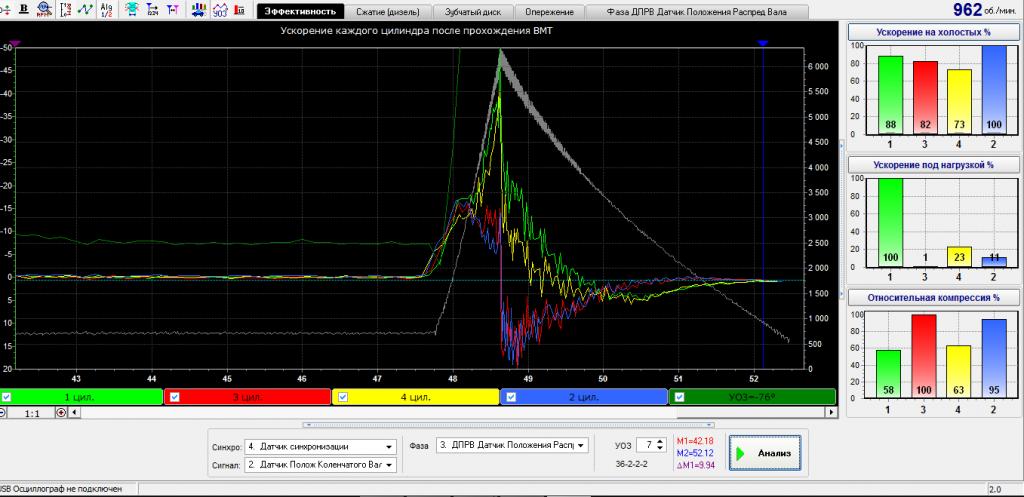

Сообщение denisnice » 17 апр 2020, 00:27
И ещё вопрос как такое может быть
Делаю тест эффективности и получаю разные результаты а именно то показывает что все цилиндры ок то так как я выложил в первом сообщении.?

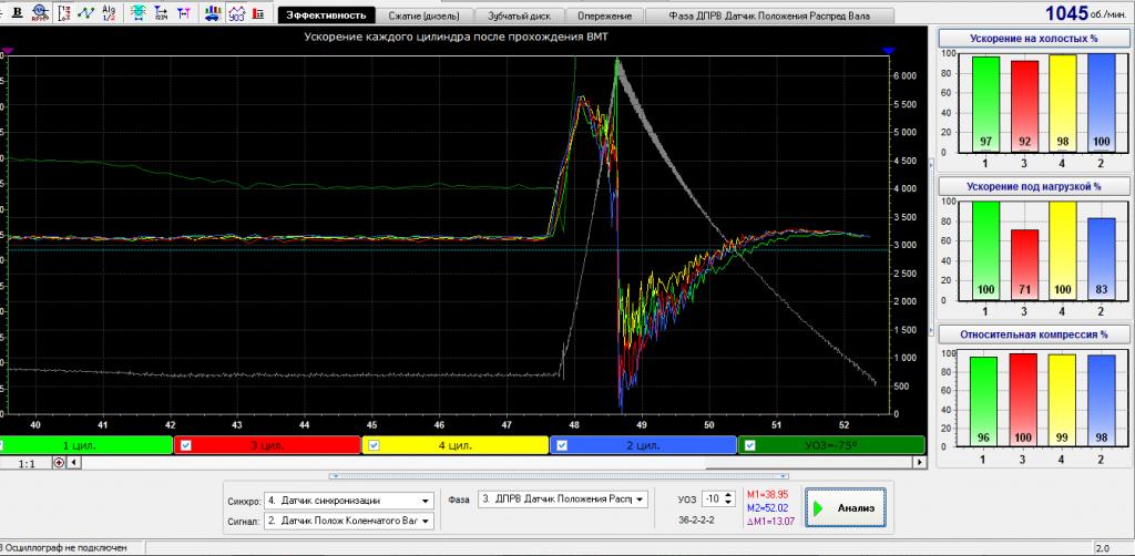

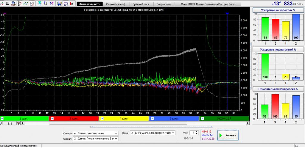

Сообщение denisnice » 17 апр 2020, 04:37
skipper писал(а):Что за автомобиль то хоть? УОЗ поставь -10
TOYOTA PASSO k3-ve
сменил алгоритм рассчета + постевил -10 вроде что то рассчитал. верно ли?

Сообщение skipper » 17 апр 2020, 12:08
TOYOTA PASSO k3-ve
Теперь больше похоже на нормальную осциллограмму)),не газуйте так в конце, до 3500 об.мин.будет достаточно.
А что с машиной не так?

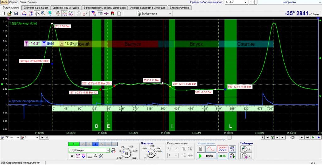

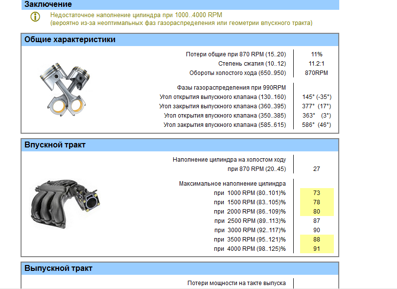

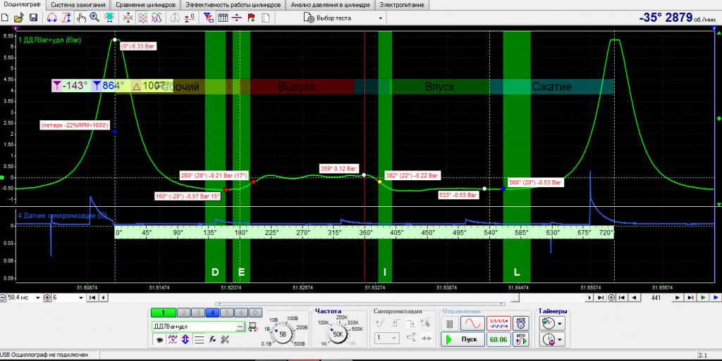

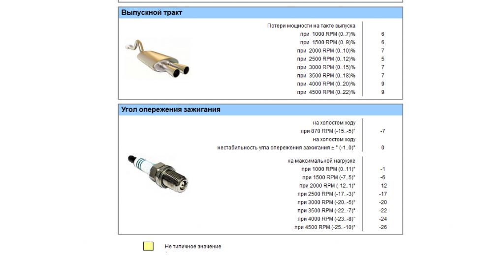

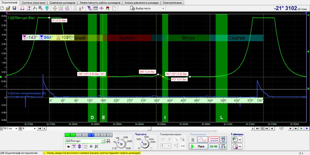

Сообщение denisnice » 18 апр 2020, 19:30
с выпуском чо то не так??
