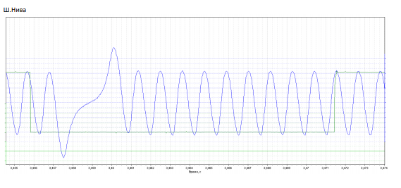

Сообщение Dimaas » 21 апр 2020, 03:23

Re: Датчик фаз Нива 21214М (2012 г.в. е-газ) Bosch МЕ17.9.7
Сообщение Pavel_Doctor » 21 апр 2020, 03:52
Благодарствую. Завтра всенепременно проверю.

Сообщение OOA » 25 апр 2020, 06:06
Dimaas писал(а):
На этом рабочем авто, на скрыне 84 градуса надо будет разобраться на будущее может есть допуски какие, как то раз смотрел запись сигнала с авто ВАЗ на стабильных оборотах с ДФ текущей ошибкой, его сигнал прямоугольной формы плясало как гармошка))
