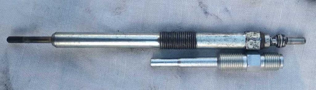

Приветствую всех. Пробую подружить ДД100 с Диамаг2. Подопытный - Rexton 2.7xdi 2007. При покупке, в комплекте не было переходника для свечи, свеча длинная - в комплекте такого переходника не было, ждал пока выточат. Нужно ли указывать переходник свечи как удлинитель, а шайбы как дополнительную камеру? Закручивал от руки, нужно ли поджать от души)), чтобы увеличить компрессию.
Вкручиваю через комплектный удлинитель 50мм (их два вообще, но одного достаточно).

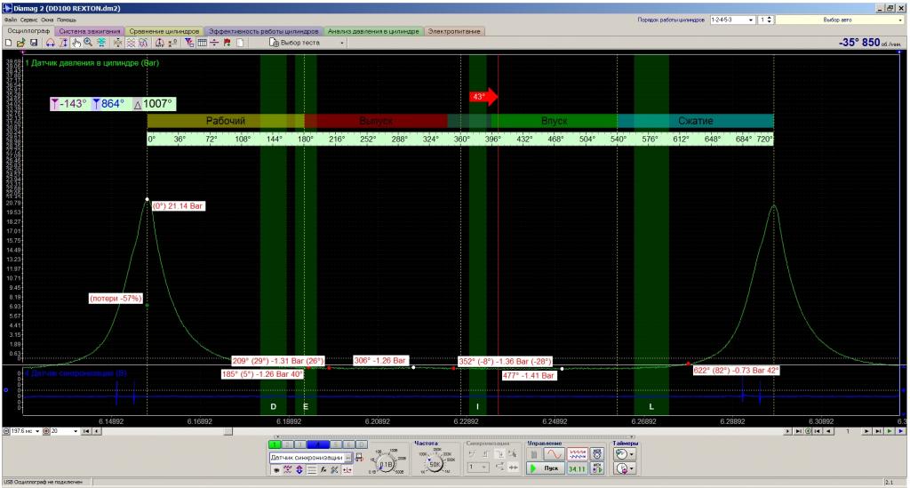

Замер давления 20бар на работающем с воспламенением цилиндре, всплеска следующего за ВМТ нет, замер и синхронизация на первом цилиндре.
Где и в чём накосячил? Переходник сделан по подобию родной свечи без нагревательного элемента, отверстие 1мм, теперь думаю что всплеск мог не проявиться из-за узости канала.
